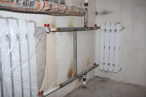

ЯгодаБузина написал: Положено или нет? Какие докУменты на это существуют?
Что положено? Уменьшение диаметров трубы?
Или на наличие байпаса?

Vlad Crush, Уменьшение диаметра трубы от общей к радиатору, как на моих фото. У них так же было.

ЯгодаБузина написал: Уменьшение диаметра трубы от общей к радиатору, как на моих фото. У них так же было.
При изначальном проектировании никогда так не проектировали. Трубу выбирают таким диаметром, чтобы и гидросопротивление было не более определенного значения и скорость теплоносителя была не превышена допустимые нормы (чтобы трубы не журчали и не пели песни).
Другое дело, что эксплуатаонщики или те же малограмотные сантехники где-то заузили диаметры. Может глобально это не сильно удушит стояк, но может быть та же скорость превышена. А главное мог уменьшится расход теплоносителя по всему стояку, в результате чего у всего стояка отопительные приборы стали греть хуже.
Приведу пример, когда на руку накладывают жгут. Может кровообращение в руке и не полностью остановиться, но ухудшится это точно.
В вашем случае дюймовый диаметр должен идти по тройники где байпас (и только после этих тройников отводы к радиатору уже можно делать 3/4 дюйма). Байпас же должен был быть 3/4 дюйма при отсутствии кранов на радиаторах. Если же ставите радиаторный термоклапан, то байпас нельзя заужать, он тоже должен быть дюймовый. Ибо радиаторный термоклапан уменьшает проток теплоносителя. А его задача регулировать теплоотдачу только в ваших радиаторах, а не по всему стояку.
Могу дать схему способа присоединения радиаторов в личке и объяснить принцип. Позволяет ставить радиаторы любого типа и при любом направлении подачи по стоякам. Ваши же радиаторы я бы поменял при наличии финансовой возможности. Если уж не на полный биметалл, то хотя бы на чугунные радиаторы МС140. А текущие радиаторы уж больно сильно страшные. И каналы в них могут быть узкие почти как у биметалла.

ЯгодаБузина, вот если бы у вас была верхняя подача как на фото, то диаметры правильно было сделать как на фото.
Но схему нужно поменять, если радиаторы будут не чугунные МС140.

ЯгодаБузина написал: Vlad Crush, Уменьшение диаметра трубы от общей к радиатору, как на моих фото. У них так же было.
ЯгодаБузина, чем менее заужены трубы, тем меньше сопротивление пути, по которому бегает вода, тем меньше она остывает и тем горячее радиаторы.
Байпасы также снижают сопротивление петли стояков и также способствуют большей температуре.
Надо понимать, что работники УК "университетов не заканчивали", как-то греет и ладно, и что уменьшение диаметра может опустить температуру в конце петли на несколько градусов - ктож это заметит без прибора? Причем надо измерять в одинаковых условиях до переделки и после.
Если сталь ещё ладно, то пластик заужает ещё больше.
С УК не надо такие беседы вести, им надо четко говорить что нужно сделать, а они вам скажут - сколько стоит и захотят побольше, и не на счет УК, а в карман)

Vlad Crush, Если подача снизу - то просто добавится обвод одной трубы...
Тут надо думать как обойти балконную дверь...
Или последовательно 2 радиатора с 2мя байпасами, или тащить трубу подачи наверх (карниз для штор :)) и один байпас.

BV написал: Тут надо думать как обойти балконную дверь...
Как там шла труба по полу, так и придется оставлять. Не над дверью же вести?
А вот схему нужно поменять на сверху-вниз. Или ставить именно МС140 (с его широченными каналами) с добавкой двух секций для радиатора с нижней подачей.
