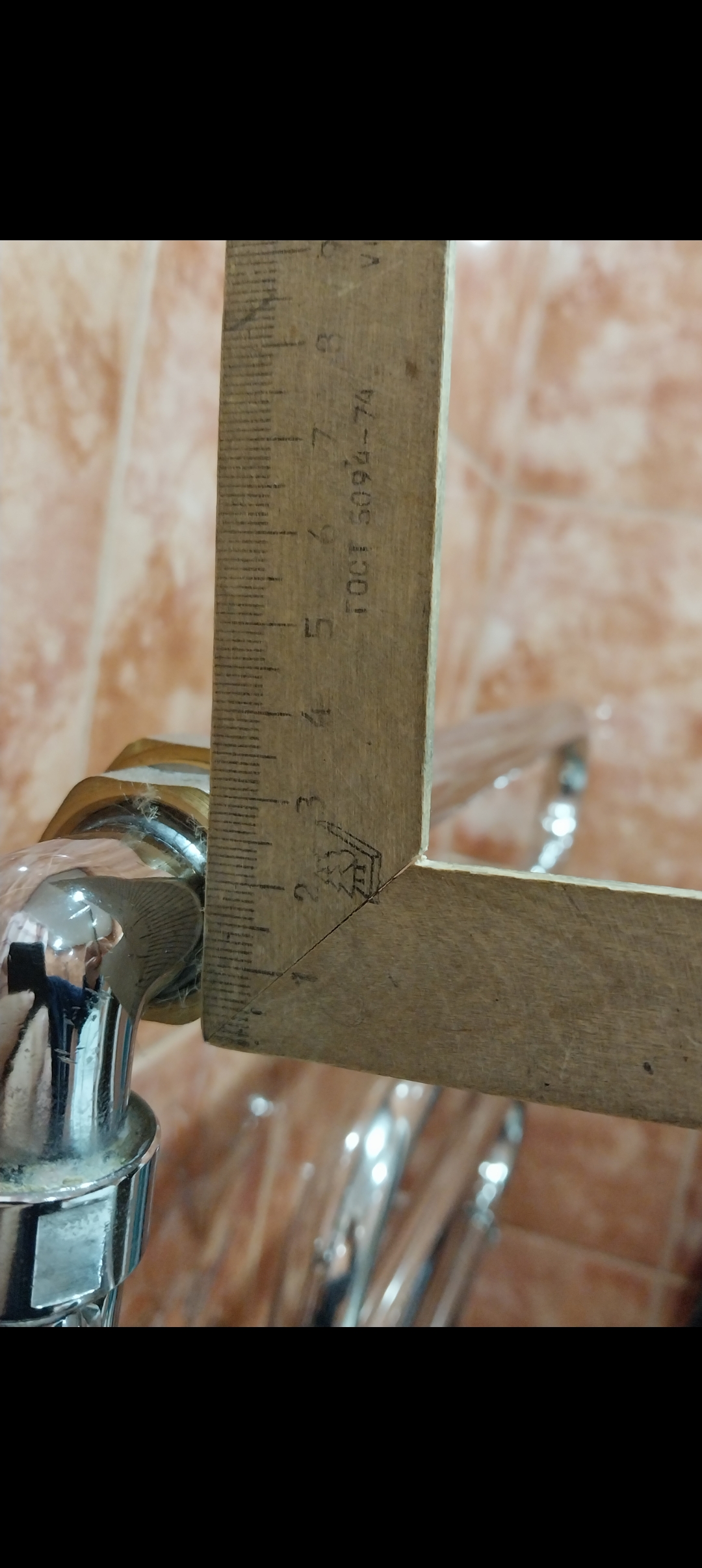

> не знаю зачем американку еще сантехник поставил
Дык ведь чтобы вы могли заменить муфты, не перекрывая в подвале стояк.

vavan написал:
там краники до американки стоят и все перекрывают.

BV написал:
не знаю какой размер, вот фотоalt текст Подскажите, пожалуйста, что покупать?

11.10.2024 в 08:55:54
BV, не знаю какой размер вот фото, подскажите, пожалуйста, что покупать ?alt текст могу просто пока заменить муфту на хромированную вот ниже её фото, подойдёт такая?

11.10.2024 в 08:57:41
муфта alt текст

11.10.2024 в 09:21:20
Ну да. Краник и американка. Потому что удобнее вешать на стену эту загогулину на американки. Вы представьте порядок работ, как поставить полотенчик просто на две муфты, без американок.

vavan написал:
спасибо, действительно- просто через муфту неудобно, тогда буду пробовать покупать бронзовую хромированную муфту как на фото выше. Посмотрим насколько ее хватит.

говорил с продавцом насчет муфты Viega бронза- он сказал, что все равно короззия будет тк это из-за воды или блуждающих токов и еще зависит от того с чем контактирует из металлов. В общем, не знаю что делать и что покупать, чтобы больше не было короззии ? Подскажите пожалуйста что покупать.

BV написал:
а вы могли бы конкретно написать. Мне писали перечитатать тему, прочитал. Там написано сварка и все. Но это не мой вариант, мне что делать?
