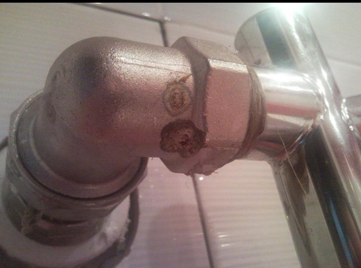

alt текстЗдравствуйте, уважаемые мастера, полгода назад ставил полотенцесушитель и вот на муфте (на двух муфтах сразу) появились свищи. Подскажите, пожалуйста, почему такое произошло и какую муфту и где покупать, чтобы такого не было больше?

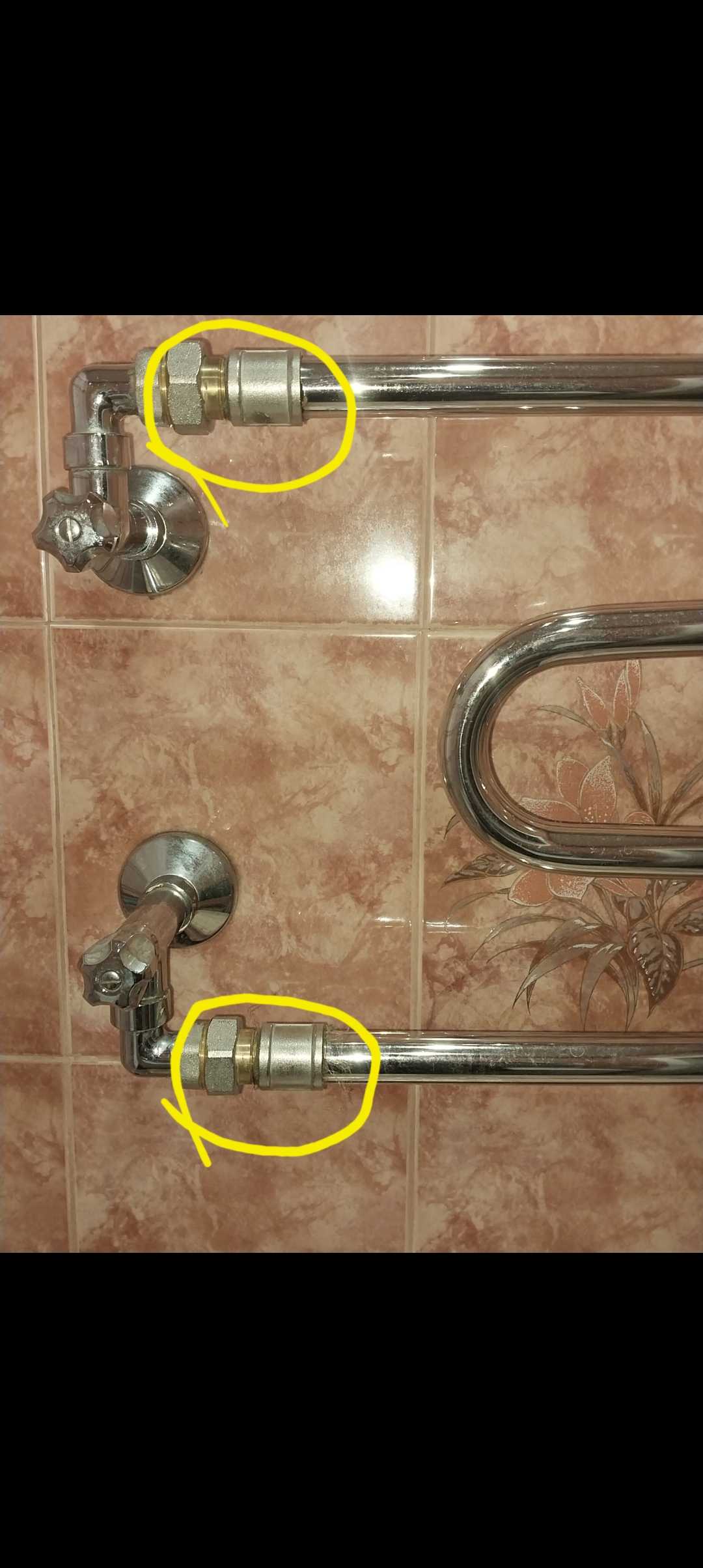

вот сам полотенчик. Проблема такая сразу на двух муфтах. Муфта вроде как из латуни.alt текст

муфты дрянь - хорошие бронза. И электрохимически - место контакта латуни с нержой. И если оба свища снизу - полдшламовая коррозия. Накопление шлама - способствуют каникулы, ограничивающие поток воды. А внизу - яма - мусоросборник/отстойник.
Есть тема по полотенчикам - ищите - там все подробно расписано...

спасибо за ответ, читаю темы, неужели только бронза? Обычная бронза мне не подойдёт- некрасиво, а хромированной нигде нет или очень дорогая. Может просто качество муфты плохое и надо купить другую дороже и хромированную?
Сообщений: 139249
10.10.2024 в 14:23:39
zigmund, хром снаружи, а коррозия изнутри.
А нерж муфты ещё дороже.
Впрочем ИМХО, бронза, как переход от латуни к нерже наверное будет интереснее. Но гарантий никаких, и в том числе из-за мусоросборника.
А на вашем фото никелированная)
Краска под хром в баллончике давно существует.
Если дорого - никто не запрещает Вам проводить эксперименты с дешевыми фиттингами и сантехниками из ДЭЗа :)))
Возможно Ваши темы будут появляться регулярно :), пока не поставите электро ПС.

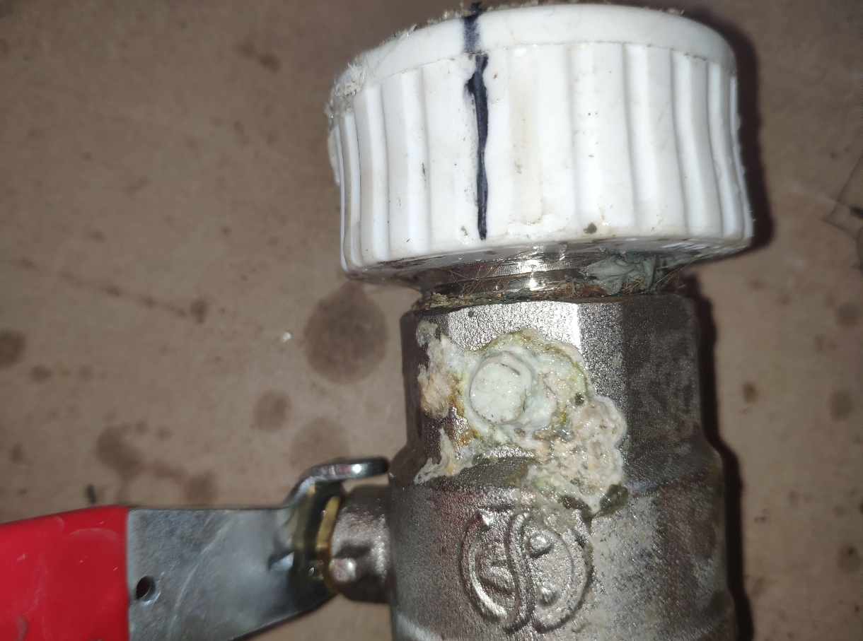

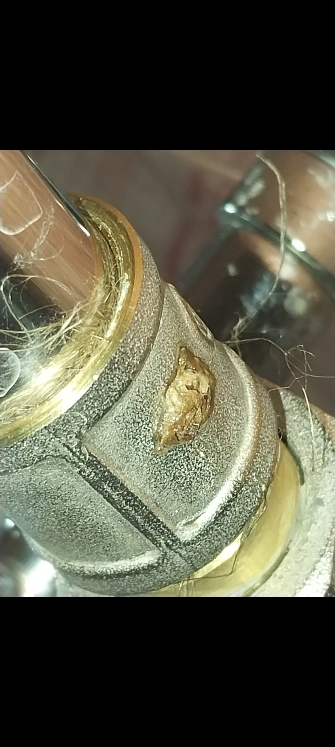

zigmund, на Форуме есть тема "Подшламовая коррозия" там много примеров по этой проблеме. а также наберите в сети "вымывание (выщелачивание цинка) из сплава латуни" alt текст alt текст

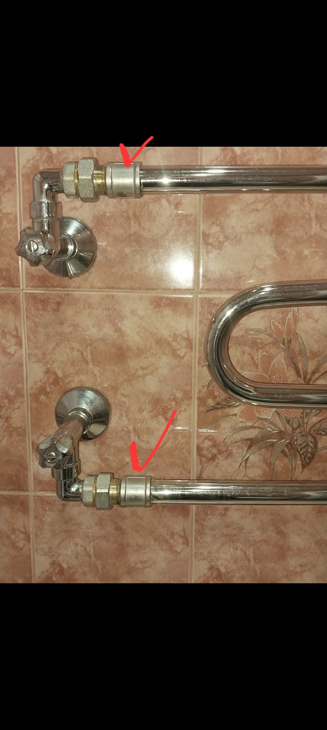

Не поленился и прочитал всю эту тему про подшламовую корозию https://mastergrad.com/forums/t221550-podshlamovaya-korroziya-i-sistema-vodopodgotovki-gvs-statistika-i-prichiny-protechek-vodyanyh-polotencesushiteley/?page=6 Суть темы в том, что решается проблема сваркой плюс с применением бронзовый муфты Viega. Или муфт Гебо как- то. Мне никто не приварит. Готов купить уже бронзу) 1) подойдёт ли в моем случае только бронзовая муфта в замен сгнившей? (придётся покупать хромированную для эстетики) 2) перед этой муфтой стоит ещё и американка тоже латунная , на ней нет корозии, может пока нет?) не знаю зачем американку еще сантехник поставил, возможно это такой переход с 3/8 на 3/4. Может мне тогда найти такую бронзовую муфту с 3/8 на 3/4 чтобы точно эта латунная американка не покрылась короззией через несколько лет? Заранее спасибо за советы.alt текст
