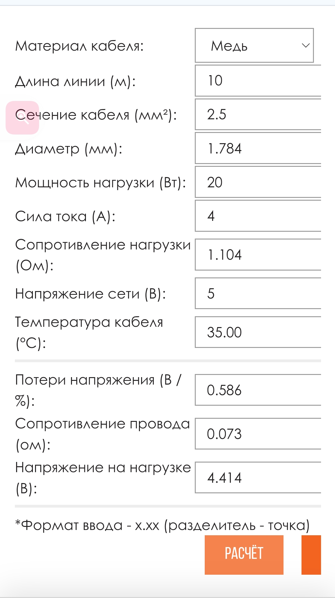

MADONNA написал 10.11.2024 в 15:51
Ну да, а простым смертным запрещено учитывать сечение если в квартире проложить низковольтную сеть(((
Толстовато получится
alt текст
Сообщений: 139757
10.11.2024 в 16:27:05
Aтос написал 10.11.2024 в 16:22
а две зарядки по 2А?)

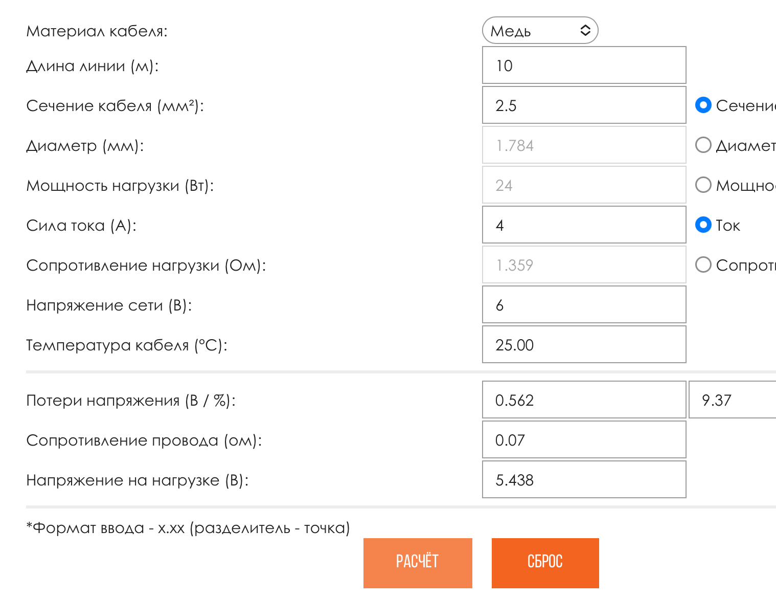

10.11.2024 в 16:34:35
а почему 5% а не 05%?? исходное напряжение можно и 6 вольт запустить, и если просядет до 4,5 - наверняка никто не заметит.

10.11.2024 в 16:39:48
домохозяйка написал 10.11.2024 в 16:34
а почему 5% а не 05%?? исходное напряжение можно и 6 вольт запустить, и если просядет до 4,5 - .....
  1. 5%, а не 0.5% потому что закон Ома)
  2. потому что если будет один гаджет заряжаться и близко - 6 вольт много
  3. а если штуки 4 и далеко - так у них ещё и шнуры есть, в которых тоже падает напряжение
прям как в школе))))
