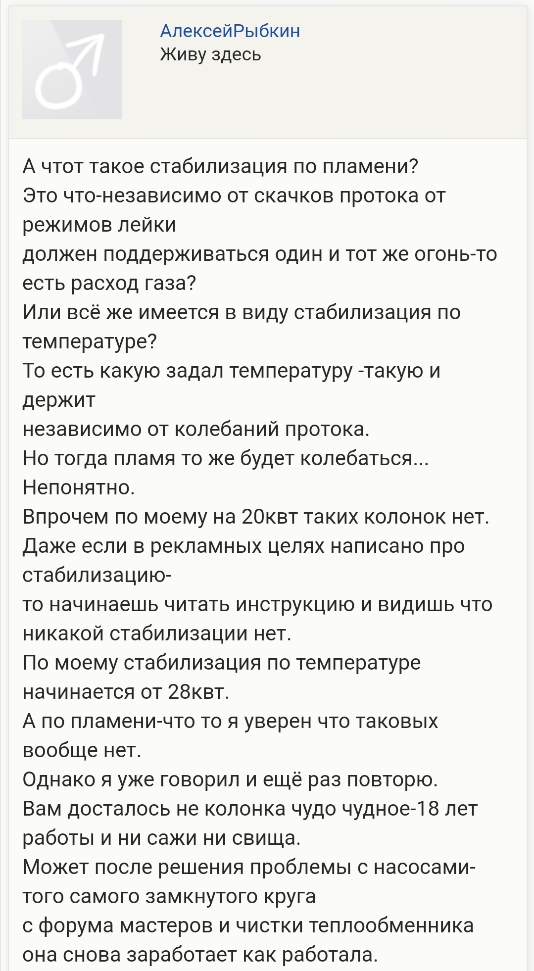

Он меня "пытал" на фх на предмет того, что я имел ввиду под определением "стабилизация по пламени". Спросил, есть ли колонки в бюджете 20к +/- со стабом по пламени (по протоку это уже лакшери, даже не упоминал). Но получилось опять как с "дыркой". Хотя, вроде, понятно, что "стабилизация температуры воды посредством модуляции пламени". Я ему уже не отвечаю. Не знаю, что на такое отвечать.

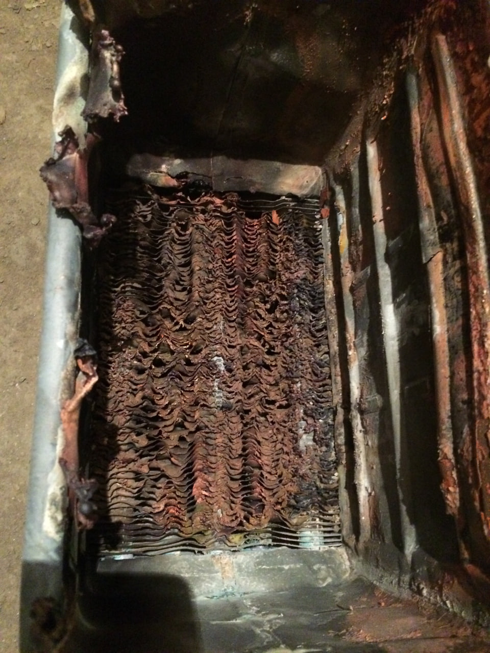

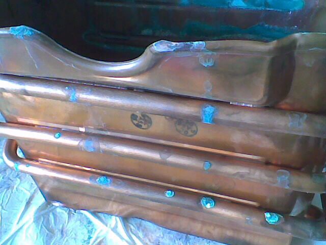

Колонка меняется, когда приходит в негодность теплообменник!!! Например так: F6641AAD-9FA8-4A39-9231-F91EC962DA77Или так: 77E7F0C3-60FB-4AB7-A34E-EF7EDD1367E2И даже в таком состоянии ещё не меняется 96616CFA-1EF2-45C2-B532-993AAAB2012D У вас что то подобное есть? Визуально. Думаю нет. То, что осыпалось(олово) вам нигде не нужно, так же, как и мусор. Почистите уж его наконец то(и всё остальное) и запустите колонку. А там видно будет.

state, Восстановить ("пропаять"), предполагаю, ересь, толщина трубок и их внутреннее состояние под вопросом (для меня с точки зрения коррозии).
Что пропаять?
А толщина трубок теплообменника новой колонки вам известны? FF2CAA4B-916D-4B73-AD41-682F47A5BC74
