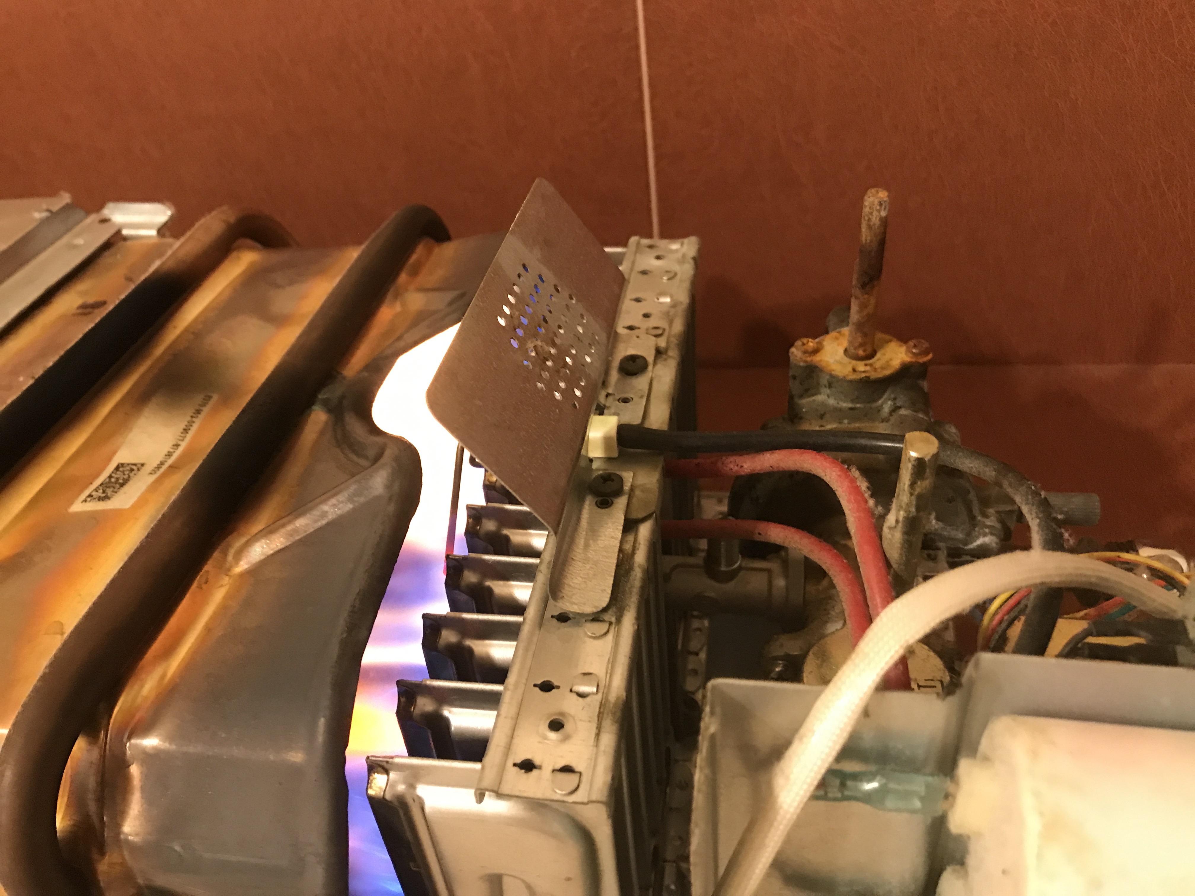

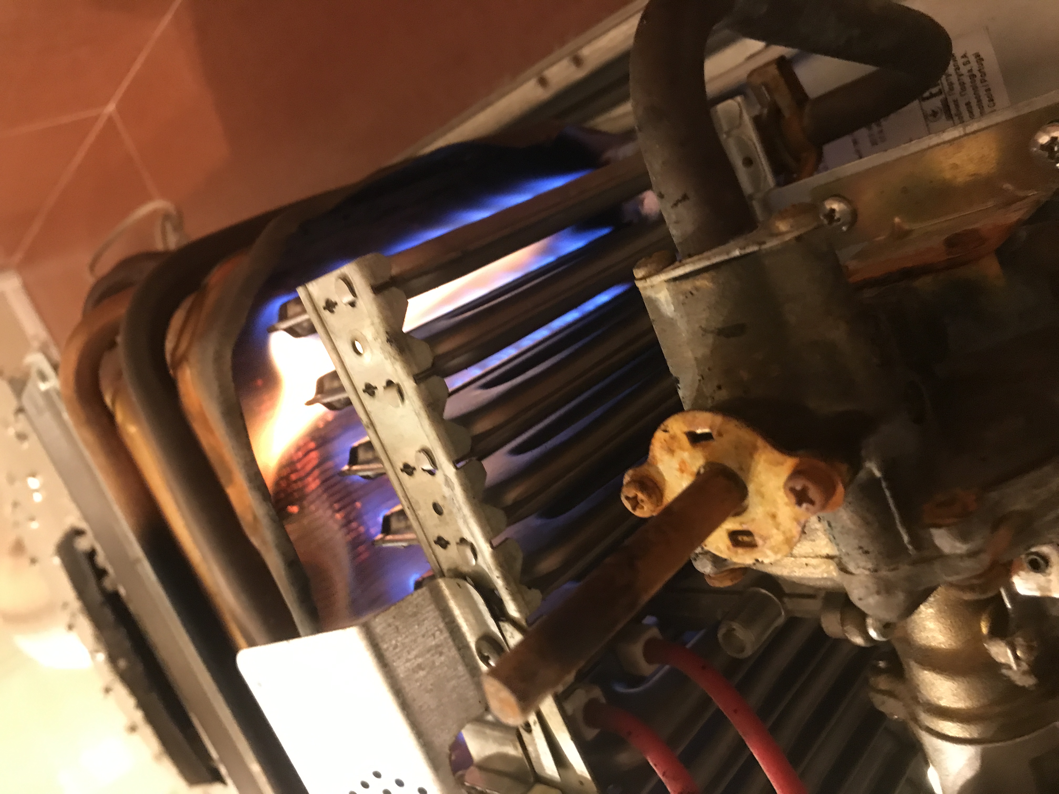

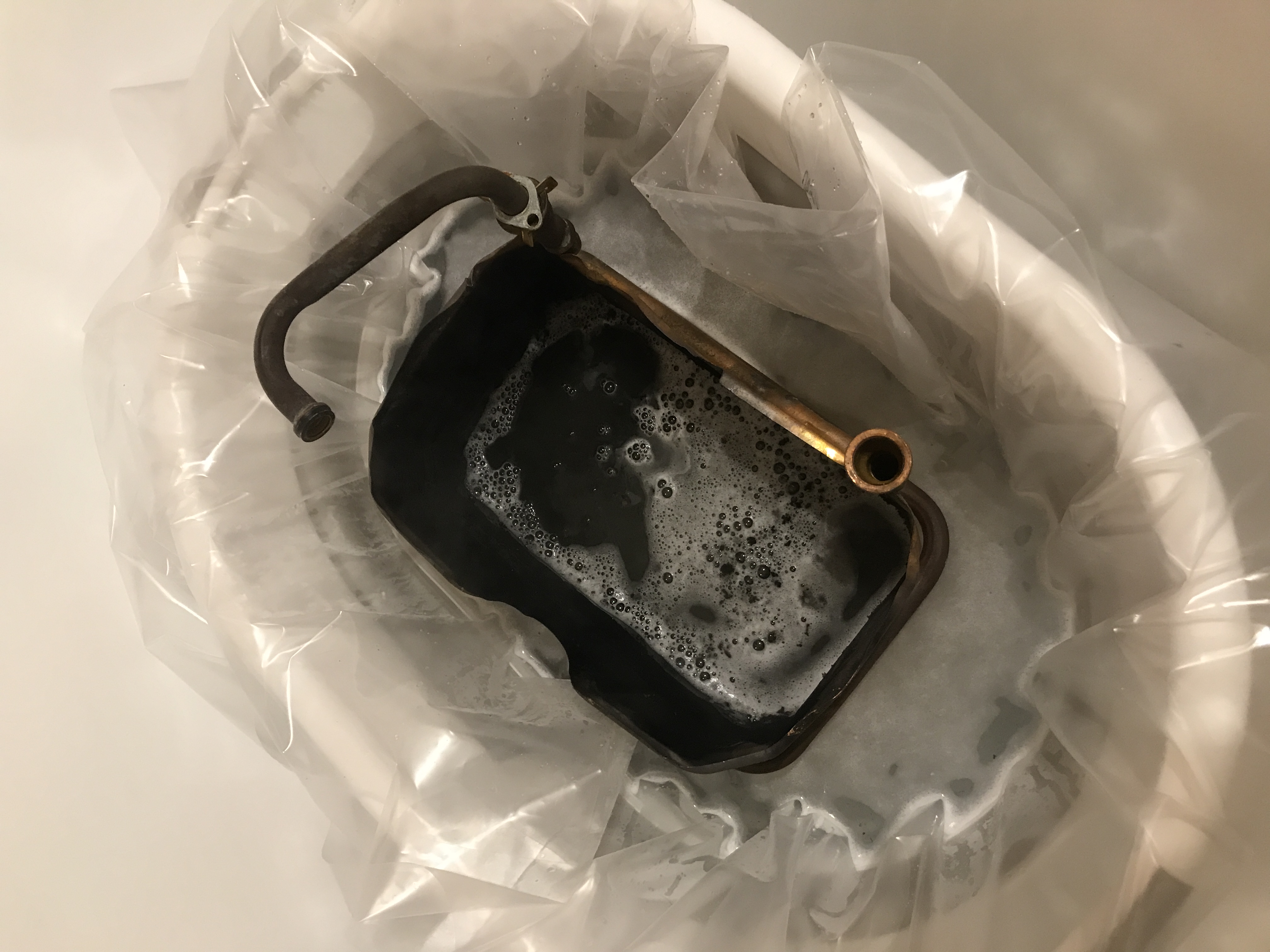

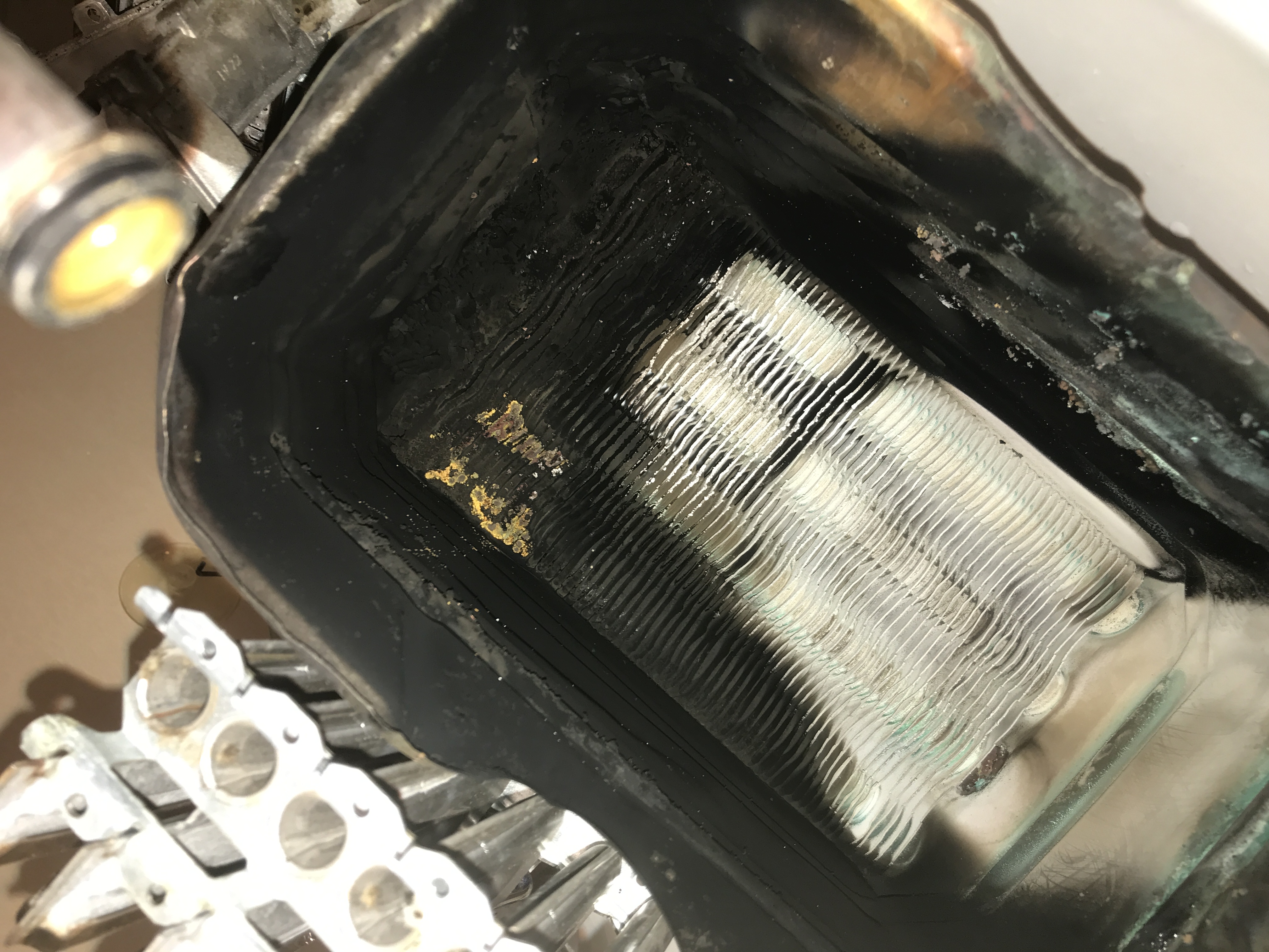

Вот только что почистил колонку: 5934401E-134C-458E-ABFC-8098EDBE274281E8B7EA-7B65-4424-A1B6-6AB3FF0F359795BE385B-915C-4E41-99A6-37340872719D47AFD048-C79B-4995-BE77-7E4D517E813DСажа

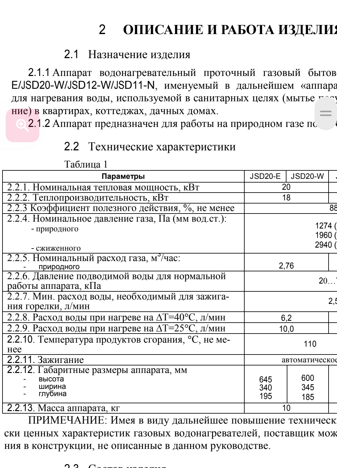

6-7 градусов. Но при полном проходе ( \~10 литров в минуту), я могу накрутить до 45 спокойно, если не больше. И даже если округлить вход до 10 градусов, то всё равно 45-10=35. Но это как я понимаю. Может там иначе считается, не знаю. Пишут "дельта это разница между входом и выходом, т.е. нагреть должна на +35 к входящей в объёме 10 литров в минуту".

Screenshot_20250331-023823значит мощность больше 20 квт
