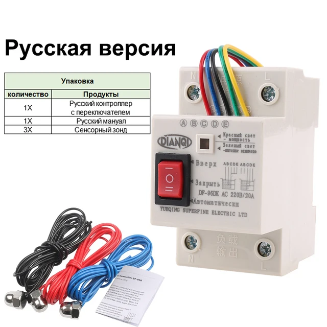

Мишутк, BV Пользуясь случаем спрошу еще другой вопрос, может подскажете. Вот есть релюшка - отключает подачу воды при получении сигнала с датчиков. Было пару раз такое, что она захотев отключить нагрузку при достижении уровня воды в бачке - начинала стрелять трещать и не могла отключить эту нагрузку. То есть возникала электрическая дуга, которая трещала и не давала релюшке отключиться. Я перезатянул все клеммы - вроде сейчас работает, но вопрос остался в воздухе. Где именно возникала дуга и почему не давала релюшке отключить нагрузку? Я для себя это вижу как неисправность контактора релюшки (дуга между контактами не дает ей отключиться), но по факту получается, что дело во внешних клеммах. Но у меня в голове не укладывается как плохой контакт на внешних клеммах может вызывать дугу при ОТКЛЮЧЕНИИ, а не при включении, да еще и так чтобы не дать релюшке это выключение осуществить? Где эта дуга и почему она не дает релюшке вырубить нагрузку? Изображение

Винторез, погуглить слово гистерезис и зачем он нужен в датчиках...

Прежде чем разбирать выше приведенную схему для начала стоит объяснить, что такое гистерезис в электронных схемах. Итак, допустим у нас есть схема автоматического включения и выключения какой-нибудь электрической нагрузки, которая имеет определенный датчик, и в зависимости от его состояния делает это переключение. Если в этой схеме не будет функции гистерезиса, то устройство будет иметь четкий уровень своего срабатывания и переключения. Допустим ниже порогового уровня схема выключена. Выше, будет включена. Если эту схему использовать, на пример, в роли температурного реле, то в пограничной области даже при незначительных колебаниях температуры на самой схеме будет происходит многократное переключение, то в состояние вкл, то в состояние выкл. Такая работы автоматических схем крайне не практична
Боюсь, что дело не в этом. У нас ведь два датчика на релюшке один включает, другой отключает. Они на разных уровнях в бачке, так что гистерезис между включением и отключением достаточно большой. Хотя ради интересно, можно попробовать выдернуть нижний датчик из клеммы во время накопления бака. Тогда при достижении уровня у релюшки может возникнуть ступор, но я не уверен.

Винторез, тогда... отсюда точно не видно, что вы там напороли в схеме или в её реализации...
Задавать вопросы без схемы.... Как считаете сами - разумное действие, или не очень?)

Вполне, называется обратной задачей. Есть проблема, а вам самим надо придумать схему в которой эта проблема возникает и причину тоже придумать. У меня вот не получается, кроме как спихнуть все на неисправность контактов релюшки. Но гистерезис все же это идея, я проверю выдергиванием датчика... Я уже даже проникся ей. Если у нас слабый контакт на нижнем датчике, то он действительно может то включать то выключать релюшку в теории. Спасибо за мысль. Еще может слабая затяжка клемм на входе в релюшку тоже может её дергать и не давать отключить нагрузку...

там цена 666 руб - в этом проблема)

Ага и куча довольных отзывов и мои кривые руки. Легко спихнуть все на релюшку
