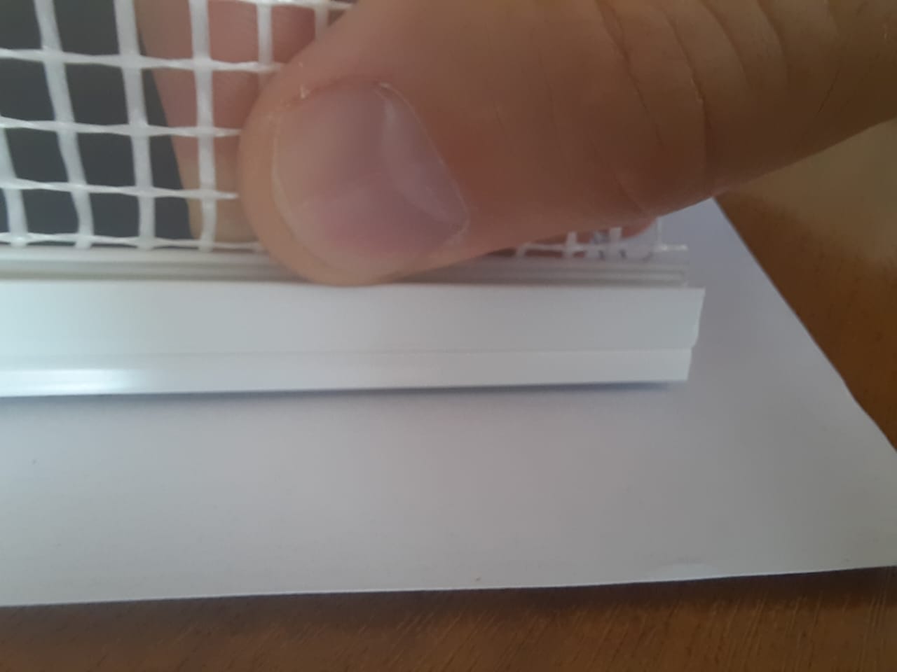

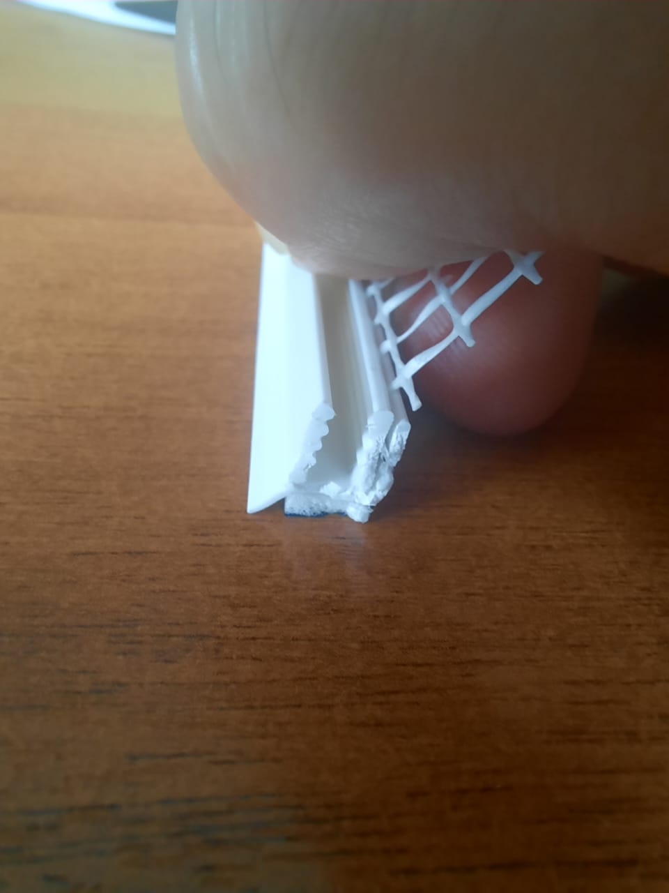

Посоветуйте, пожалуйста, чем заделать щель между откосом и окном.
Новые окна и откосы попросил сделать крашеные и так, чтобы не было никаких щелей. В итоге монтажники выбрали вот такой профиль: Изображение WhatsApp 2025-09-03 в 13.06.25_35054dbbНа краю у него типа силиконовая манжета, и она вот так должна прилегать к раме окна: Изображение WhatsApp 2025-09-03 в 13.06.24_e468d3b8 Щелей нет, все хорошо. Шитрок прекрасно ложится прям на саму манжету, ее практически не видно и можно покрасить, на нее прекрасно ложится краска, но все пошло не так. При монтаже профили вывернуло, и манжета приподнялась от рамы. В итоге теперь между манжетой и рамой щель в 1мм, примерно вот так: Изображение WhatsApp 2025-09-03 в 13.06.24_8876720d Посоветуйте, чем эту щель можно заделать?
Да так, чтобы: шов был просто минимальный, можно было покрасить краской для стен был относительно тягучий после высыхая и не было плесени ( мало ли)
Попробовал Космофен SL 660.150, все хорошо, покрасил и после высыхания не рвется, но равномерно нанести его на всю длину откоса нереально, он через пару секунд "встает". И мастер отказывается его использовать. Есть всякие акриловые герметики, силиконоакриловые, они тоже красятся, норма наносятся, но вот на акриле может быть плесень.

Это - профиль оконного примыкания (ПОП) и низкокачественное решение для стыка штукатурных откосов и оконной (дверной) коробки, очень популярное у халтурщиков.
SergeiX5 написал 03.09.2025 в 12:31
Посоветуйте, чем эту щель можно заделать? шов был просто минимальный, можно было покрасить краской для стен
Если будете оставлять эту халтуру с профилем, то сложно сказать чем лучше. Акриловые герметики могут быть покрашены в один тонкий слой акриловой краской, если необходимо окрашивание слоя герметика. Если требуется просто белый герметик, то у них достаточно высокая белизна, т.е. как у гибридных герметиков (MS-полимер). Ветка про различия герметиков: Стык штукатурного откоса и окна ПВХ (стр. 6).
Вы имеете в виду эластичный? Качественные акриловые герметики европейских изготовителей (например, SOUDAL, DEN BRAVEN (их поглотил BOSTIK), QUILOSA (их поглотила SELENA-TYTAN)) сохраняют свою эластичность на протяжении длительного времени, например, более 20 лет (проверено лично).
Потому что это материал для других задач.
и не было плесени ( мало ли) .... Есть всякие акриловые герметики, силиконоакриловые, они тоже красятся, норма наносятся, но вот на акриле может быть плесень.
Те акриловые герметики, которые для наружного применения содержат фунгицидные добавки, но по-поему вам они не нужны, если у вас нет плесени на откосах, т.е. нет конденсата и нет высокой влажности в этом помещении (хорошая вентиляция). Удачи!
