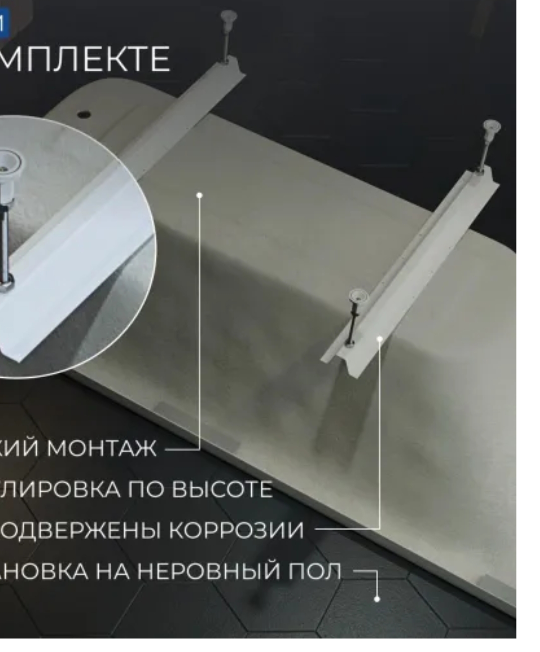

надо бы фото снизу дна и каркаса. Внутри - рейки, лежащей на дне... Может там неизлечимая печаль.

Screenshot_20250223-203053
попробуйте снять ножки
фанеру 20 во все дно по размеру той залитой фанеры в дне (видна на фото)
профили наверняка прикручены к залитой в ванну фанере - новую фанеру прикрутить к старой.
ножки под фанеру,
и добавить еще одну мебельную ножку в центре.
Вариант - вместо фанеры два продольных силовых профиля.
Более дешевый вариант подпирать дно ванной несколькими мебельными регулируемыми ножками. Ну и горячая вода в помощь....
Не факт, что такая же но новая не станет через время с такой же ямой на дне - промнется и провиснет.
Скорее всего там сэкономили на фанере, и не добавили каркас.

А вы уверены, что ванна установлена под плитку? Акрил, плитка и под ванной на стенах, ремонт не для себя, а от застройщика. Давайте-ка фотографии того, что установлено по краю бортика ванны, из чего там уголок примыкания, что в его швах. Сейчас окажется, что там пластик-фантастик на силиконе.
