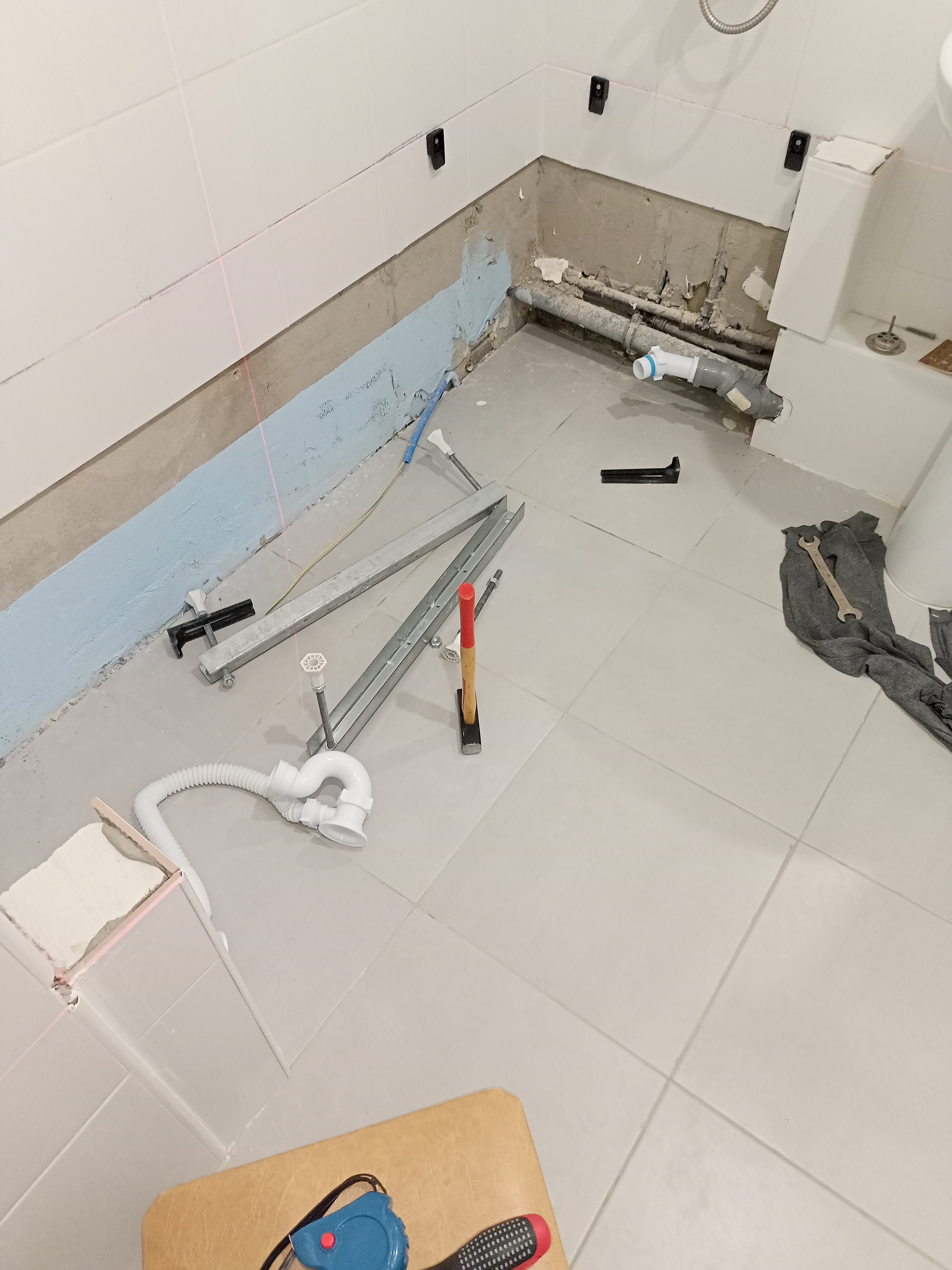

IMG20250317112100 Снял кривую ванну, заказал новую, и видна проблема в плане именно уровня. Справа вот эти 2 колонны, гипсовые, обложенные плиткой, передняя и задняя, на них кладётся ванна, передняя выше задней на 1,5 см, по нивелиру. И сзади 170 см ванна монтируется в выемку 4 см между плитками, прислоняется к стене, не поднимешь т.е. ванну сзади, в упор всё. Получается оптимальный выход спилить 1,5 см передней колонны болгаркой, чтобы был уровень, можно это вообще сделать, не возникнет проблем? Или может какие-нибудь ещё есть мысли, идеи?
Вот вид сзади ещё, где низкая колонна.IMG20250317114019

Kobalt написал 17.03.2025 в 11:37
Как она была пропилена первоначально, так же можно пропилить выше. Ничего не мешает.
Если снижение слива согласутеся с выходом в канализацию, можно. Обратите внимание на остатки шва примыкания старой ванной - при опускании сливной части эта "красота" может вылезти наружу.
Я бы заднюю часть поднимал.
Гидроизоляция, как вижу, сделана на отвали. Считайте, что ее нет.

Kobalt,
  1. Пропилить алмазом заднюю часть.
  2. Спилить переднюю колонну.

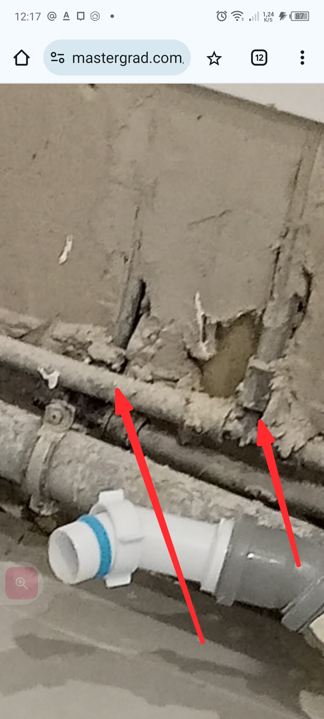

Screenshot_20250317-121400размер от пола до центра трубы.
А вообще - гидроизоляции нет. Надо делать.
Еще - длинный борт имеет смысл тоже завести под плитку.

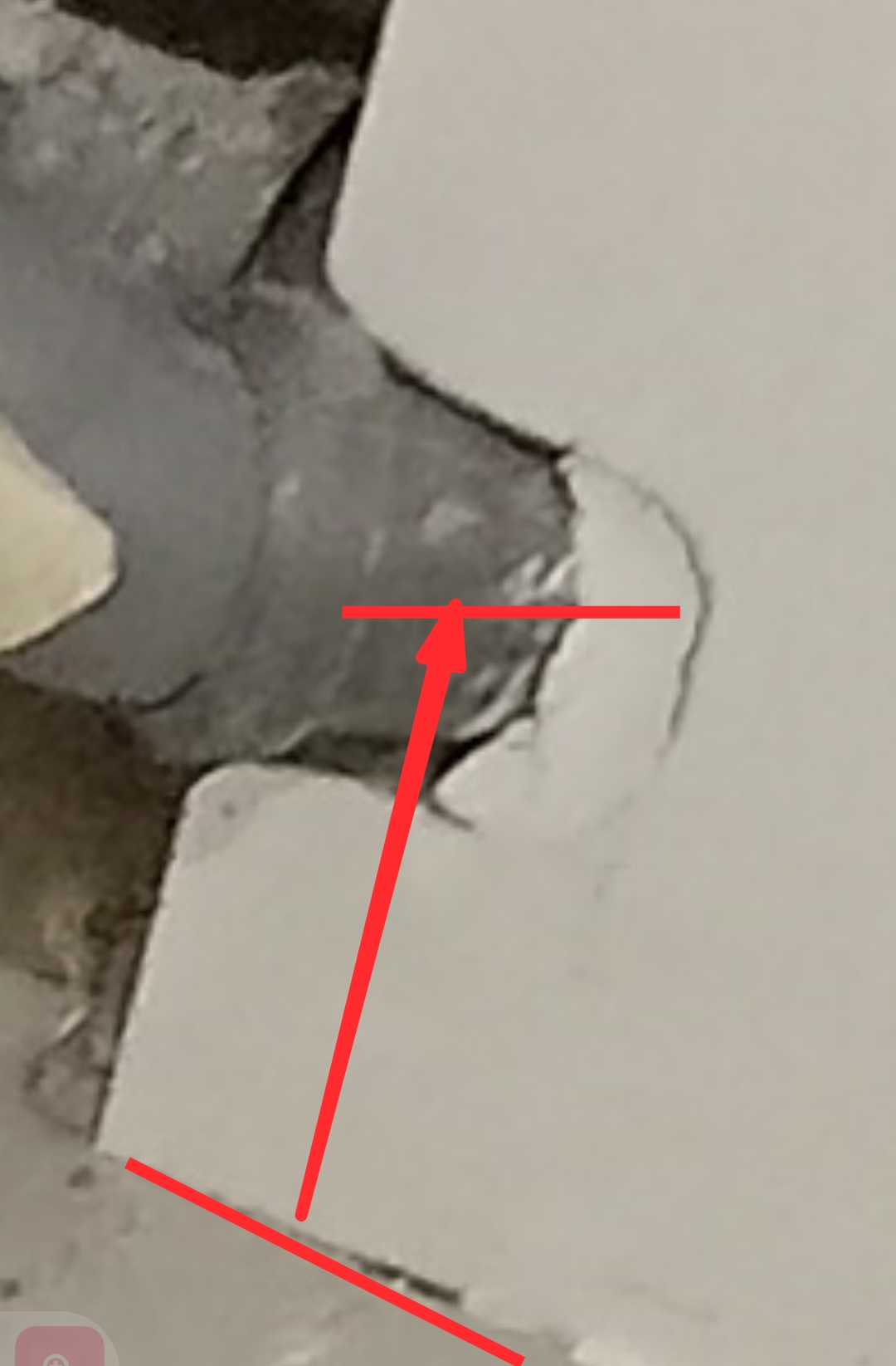

Screenshot_20250317-121724в этих местах верхние отводы от тройников могут треснуть по месту присоединения отвода к корпусу. Там же пластиковый тройнник?

Мишутк, понял, спасибо! Герметик старый я счистил, отмыл, особо ничего не видно. Чёрная полоса это линия карандашом, по которой установщики застройщика ориентировались, она закрыта ванной была, и она ниже чем передняя колонна, и в уровень с задней колонной. Гидроизоляция хз, а что-то можно в этом плане счас сделать?

Kobalt написал 17.03.2025 в 12:27
Мишутк, понял, спасибо! Герметик старый я счистил, отмыл, особо ничего не видно. Гидроизоляция хз, а .....
По уму.... то, что от застройщика наговнякано надо переделывать почти все. Там везде заложены мины. Утопить нижнего соседа - дорогое удовольствие. К сожалению понимание этого у многих происходит после потопа, или когда плитка начинает падать.
Спасибо за фото, еще раз подтверждающие, что все что сделал застройщик надо сносить.
