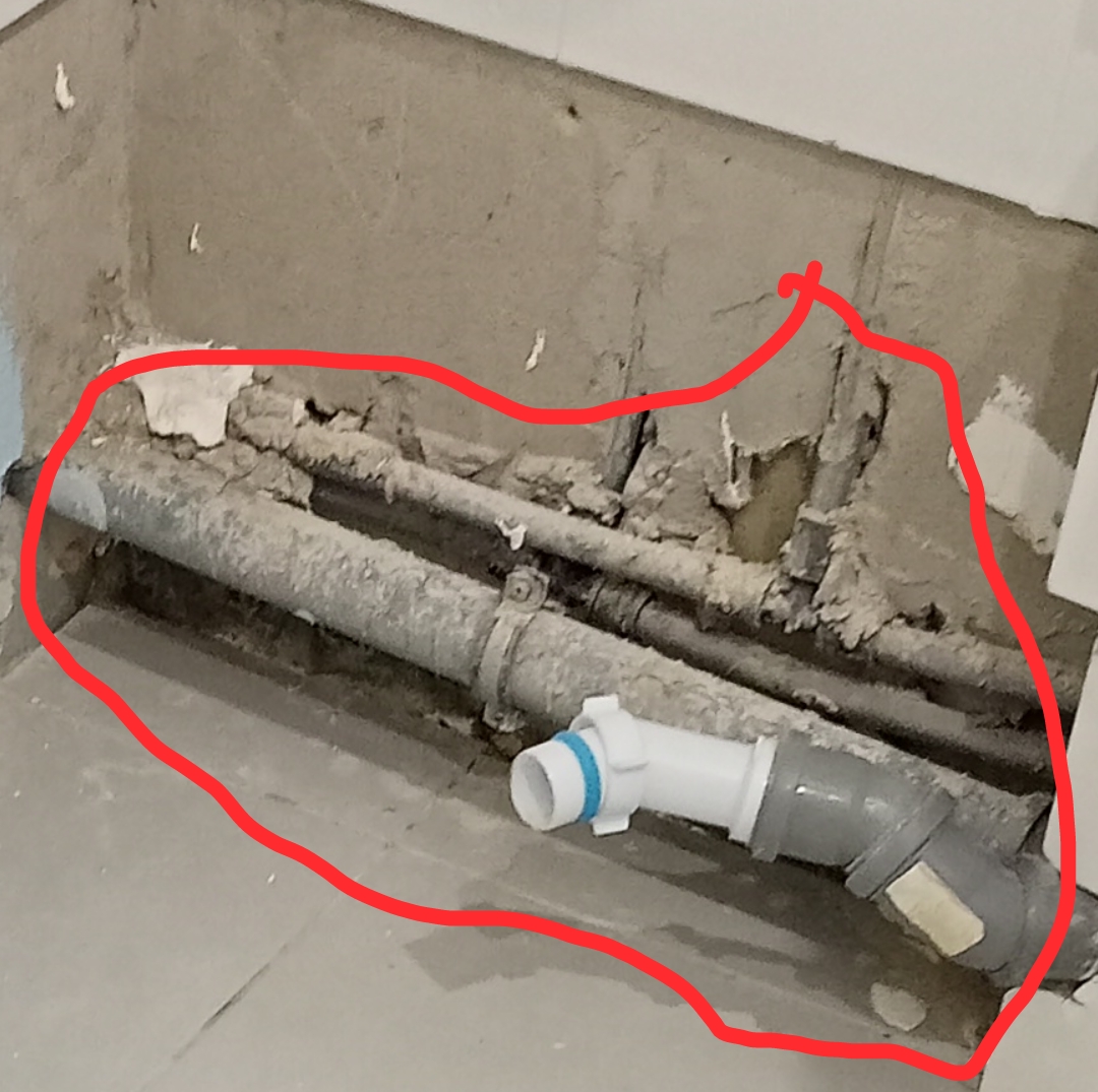

Kobalt,  Screenshot_20250318-121537вот на это неровное безобразие с дырами как Ги наносить?
Kobalt написал 18.03.2025 в 07:21
сколько должна минимум сохнуть штукатурка до нанесения мастики, плиточный клей у меня?
Полностью высохнуть - см инструкцию ГИ.

BV, я думаю только стык стены и пола, угол заизолировать по возможности, и всё, стену не трогать.
Сообщений: 139767
18.03.2025 в 13:00:16
Kobalt написал 18.03.2025 в 12:56
Там - внизу, под трубой канализации угол пол - стена наверняка дырявый.

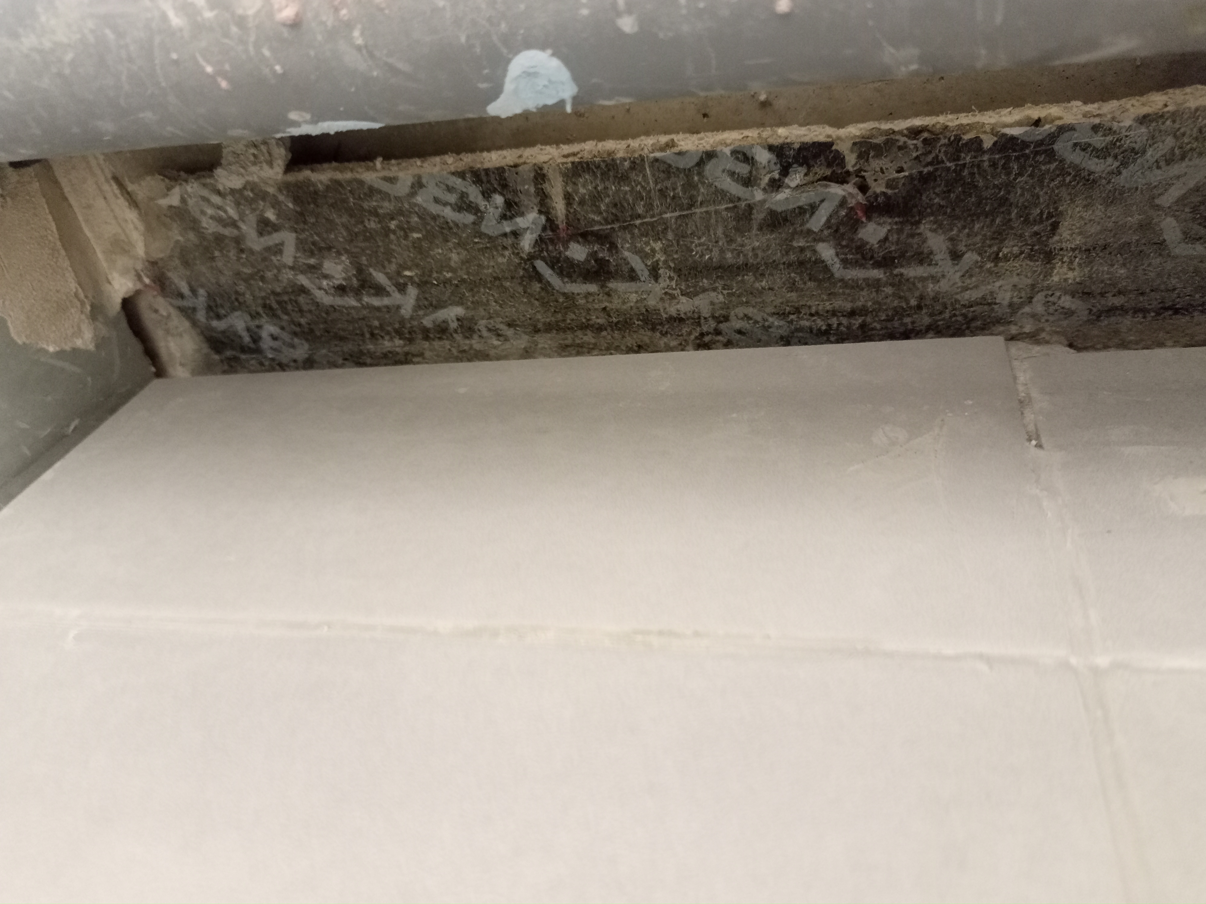

В этом месте под плиткой типа кусок линолеума с мягкой, войлочной подложкой, к углу там не подлезешь вообще. IMG20250318132240
Сообщений: 139767
18.03.2025 в 13:39:17
Kobalt написал 18.03.2025 в 13:31
Он ПОД стяжкой. Считайте его только шумоизоляцией. И судя потому что в углу двух стен и пола дыра, то и ниже где не видно может быть все, что угодно. Это не будет держать воду.

Сообщений: 139767
18.03.2025 в 13:47:05
Похоже вот это
https://www.miraxstroy.ru/zvukoizolyatsionnaya-podlozhka-zvukoizol-1-15m-rulon-15m2/
Если его делать гидрой - то копытом с проклеенными углами и верх должен быть проклеен к стене и заходить под ги стены.
Сообщений: 139767
18.03.2025 в 13:49:11
Kobalt, его можно срезать в уровень пола и угол заклеить лентой с гидрой. Если этот войлок намокнет под стяжкой - ничего хорошего.
Kobalt
Kobalt
Регистрация: 26.06.2009
Сообщений: 527
18.03.2025 в 14:23:55
BV написал 18.03.2025 в 13:49
Так наверное и сделаю. Только скорее всего на плиточный клей прифигачу ленту.
