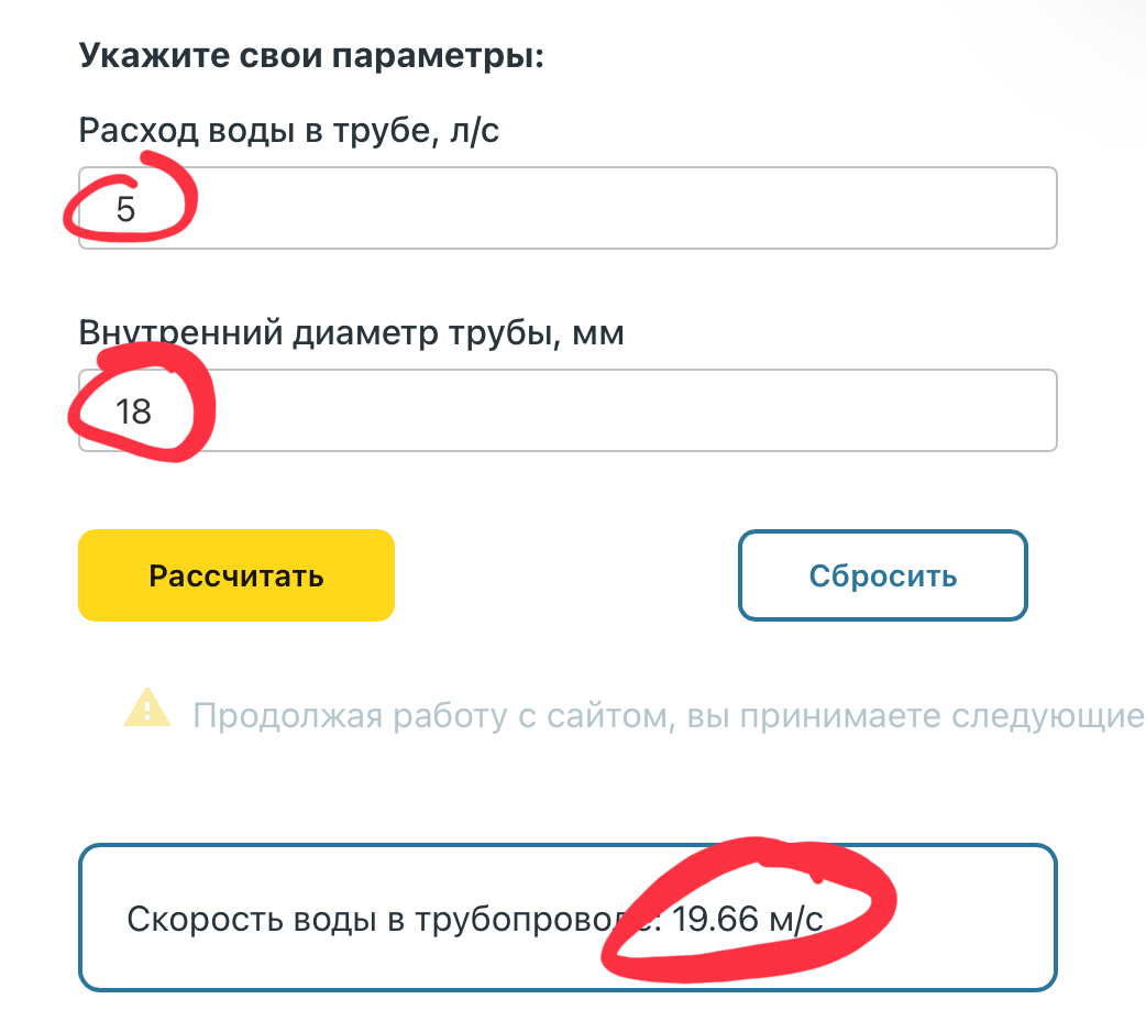

BV написал 08.03.2025 в 00:02
Лучше 20м/с )

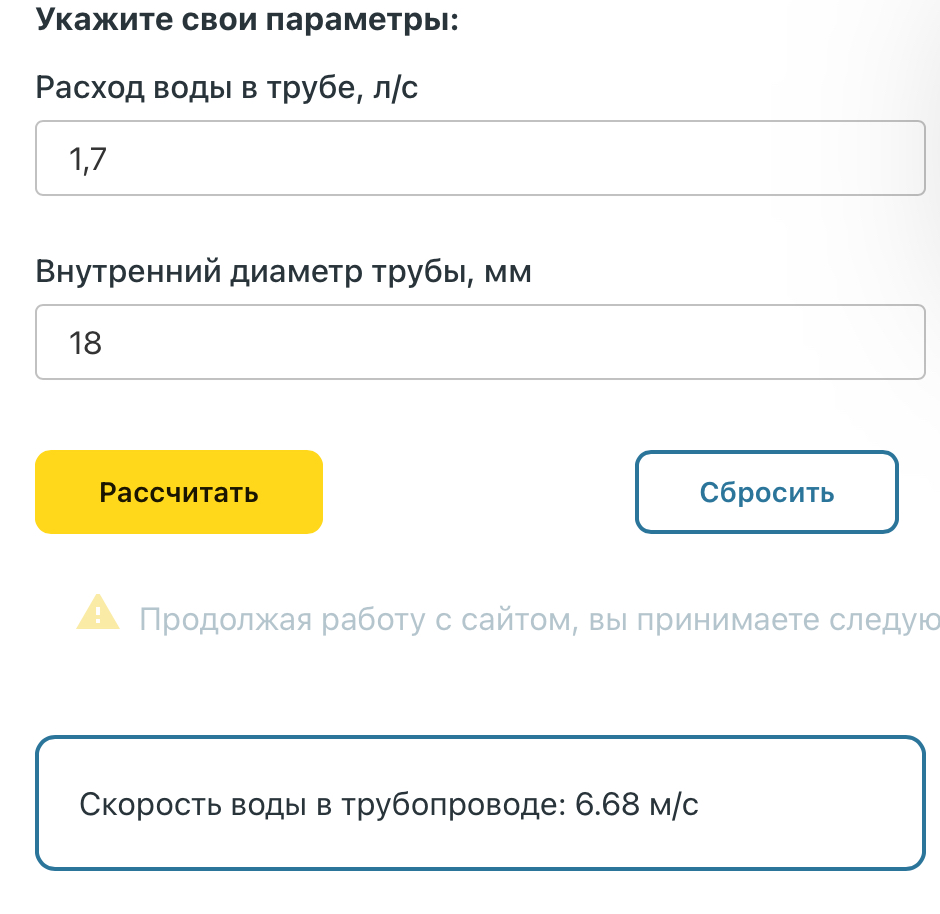

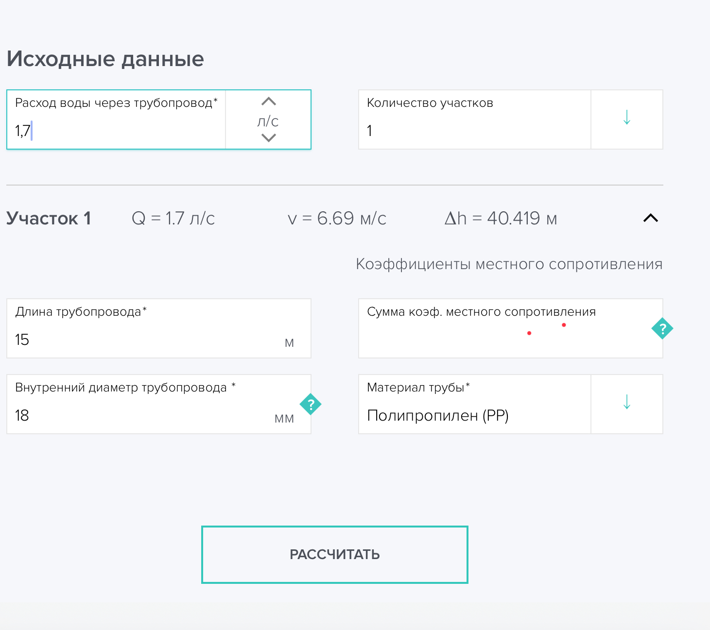

Зачем? И чем лучше? IMG_2048Вот 25 труба, что бы разогнать поток до 20 м/с - нужно пропустить 5л/с, это 300 литров в минуту, и 300 литров по второй трубе (гор и хол) Учитывая, что открытый кран (душ) примерно 7 литров в минуту - 600 литров это для 90 душевых. Вы когда советы даете - хоть думайте немного. Перепад 30 бар. И зачем ему столько воды?? Это я Вас уже немного знаю и фильтрую, а новый человек прочитает - Грамотный Консультант, - и воспримет Ваш совет всерьез. Применимо к данной ситуации (необходимо «потерять» до 4 бар по ВД трассе) больше подойдет предельный параметр 1,5 л/с IMG_2050IMG_2049Как видим и в сопротивление укладывается с запасом и труба вменяемая и скорость 7м/с. До 10ти я бы на длинных участках не разгоняла - очень большой перепад (но если он есть - то почему не разогнать?)
