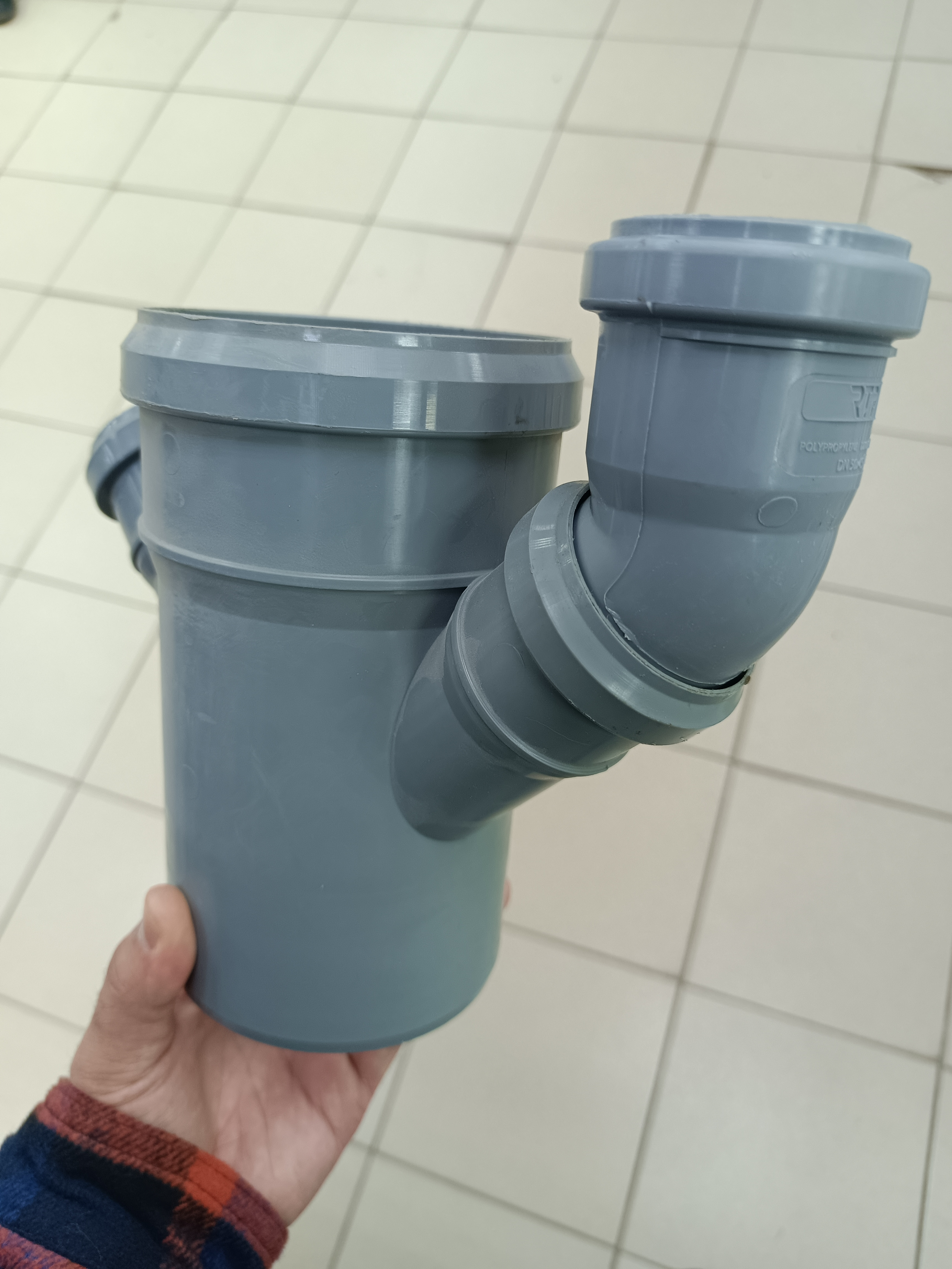

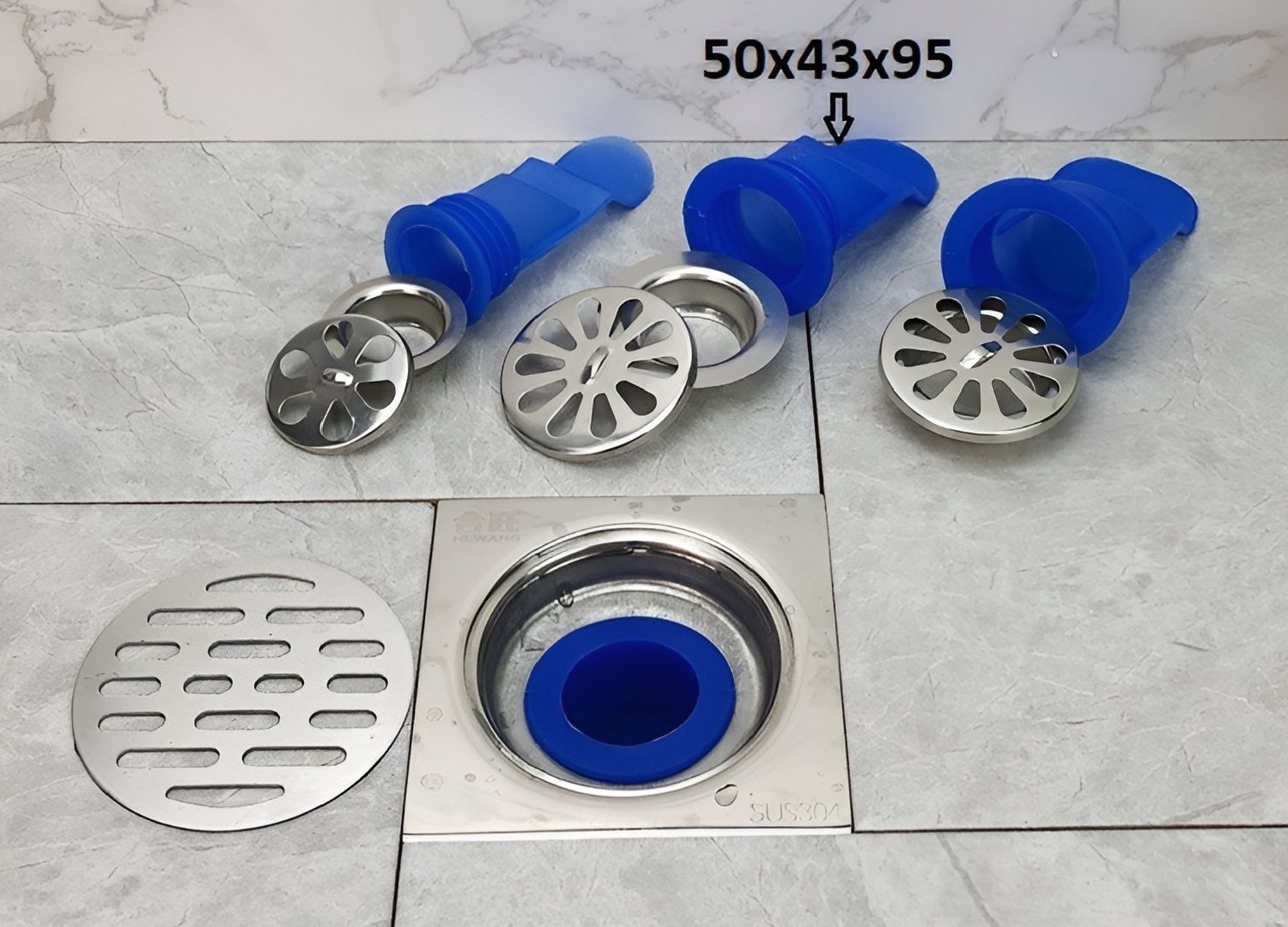

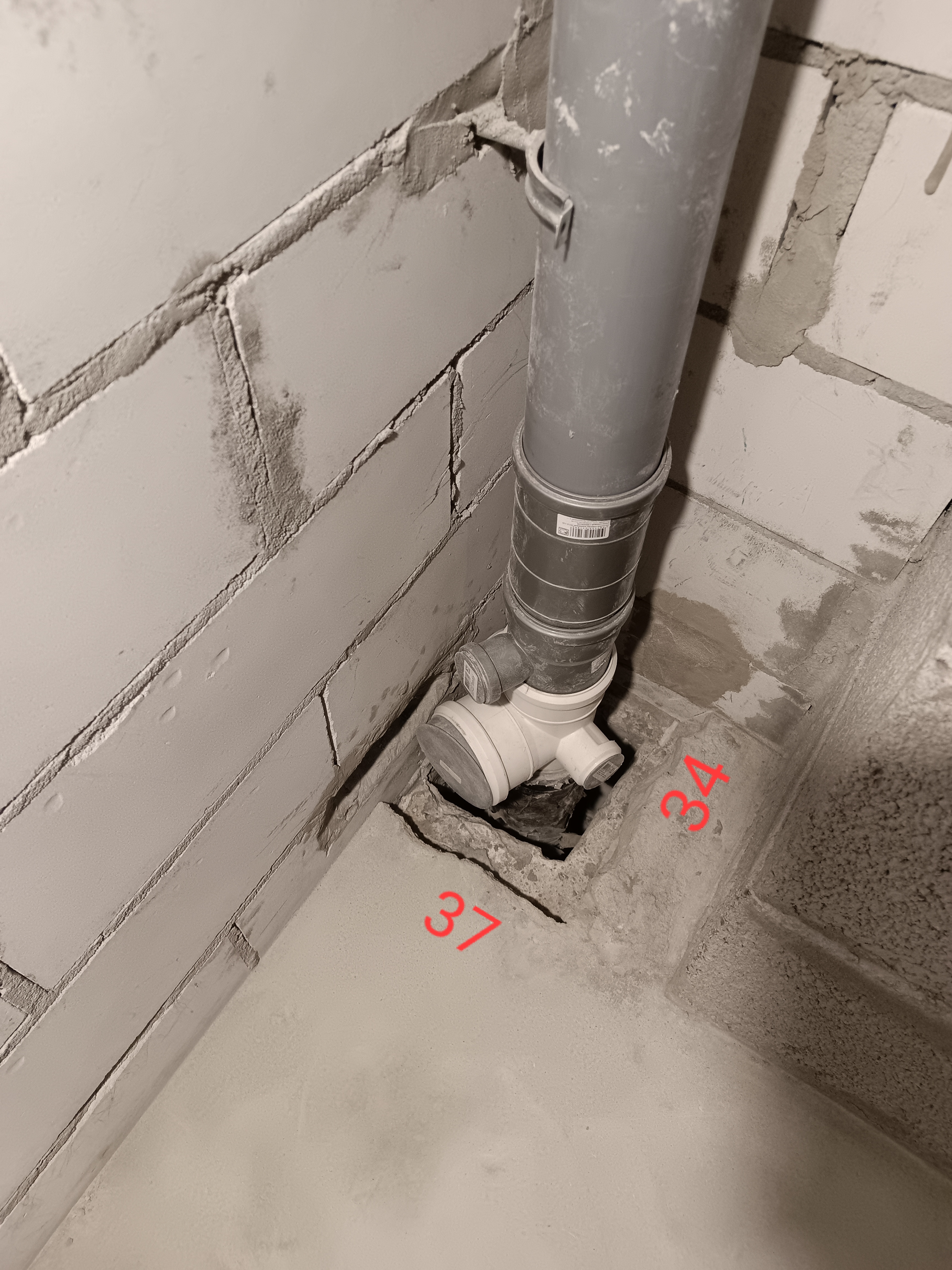

29.03.2025 в 12:15:45
BV написал 28.03.2025 в 19:04
Рисуйте...
Пока не рисовал. В магазине приложил. Для ниши в плите перекрытия 200*200 далековато от стояка отходит сборка. Даже, если в сторону угла разворачивать. Плиту грызть не планировал. IMG_20250329_114941_349Также не знаю, можно ли этот затвор плотно в 50-м угле 45 прям разместить. 1743177495292
если над ним нет достаточного столба воды
Столб, наверное вышел бы достаточным. Потому что нишу в самой стяжке я планировал оставить. Раствором все залить на 5-10 мм ниже уровня перекрытия и пройтись гидрой. 1743097548425
Сообщений: 138911
29.03.2025 в 12:49:12
enólogo написал 29.03.2025 в 12:15
ПП можно паять феном с присадкой. См на ютубе - там куча видео про бампера авто, и немного по канализации. Присадка вырезается из трубы - полоска шириной миллиметра 3-4.
Ничего монолиту от этого не будет.
Его можно немного подрезать.
Но смысл сухого сифона - быть выше водяного затвора и не давать ему высыхать.
И.... никто не мешает вам купить и испытать как оно будет работать, перед тем как ставить.
