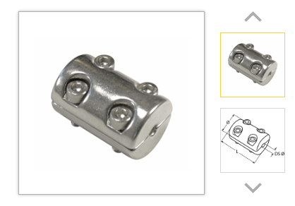

Стопор в аварийном понимании
.... то есть, воспринимающим нагрузку, например при обрыве троса, не должен быть на тросе совсем. Наприер лифт - эксцентриковые ловители на направляющих.
Если же речь идет о том, что платформу загрузили и она поехала в потолок - то будет демпфер на потолке, насколько я помню. А нагружать платформу в положении у потолка, чтобы она поехала вниз - ситуация малореальная. Но демпфер ограничитель внизу тоже можно - кронштейн, или табурет с подушкой) Если чисто теоретически использовать ограничитель именно на тросе - есть зажимы для изготовления петли троса (были на фото тросов стола) и трос брать с запасом на динамические нагрузки, и ВСЕ ТОЧКИ КРЕПЛЕНИЯ троса.

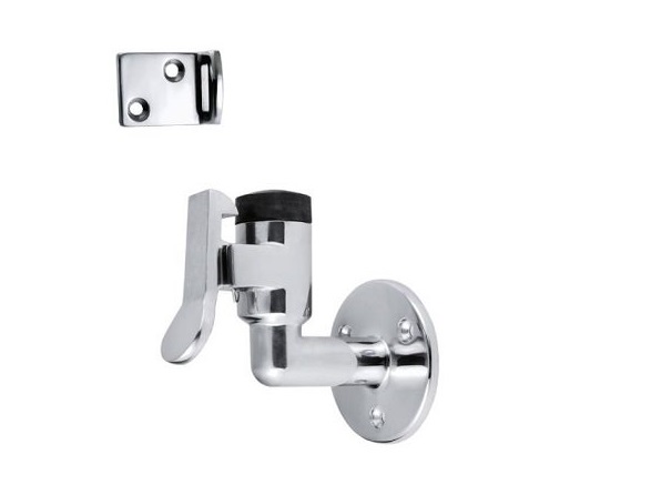

18.09.2025 в 14:57:06
BV написал 18.09.2025 в 14:56
Защелка. Они очень разные, включая дверные. Есть типа пластины с крюком.
Такая? 8477

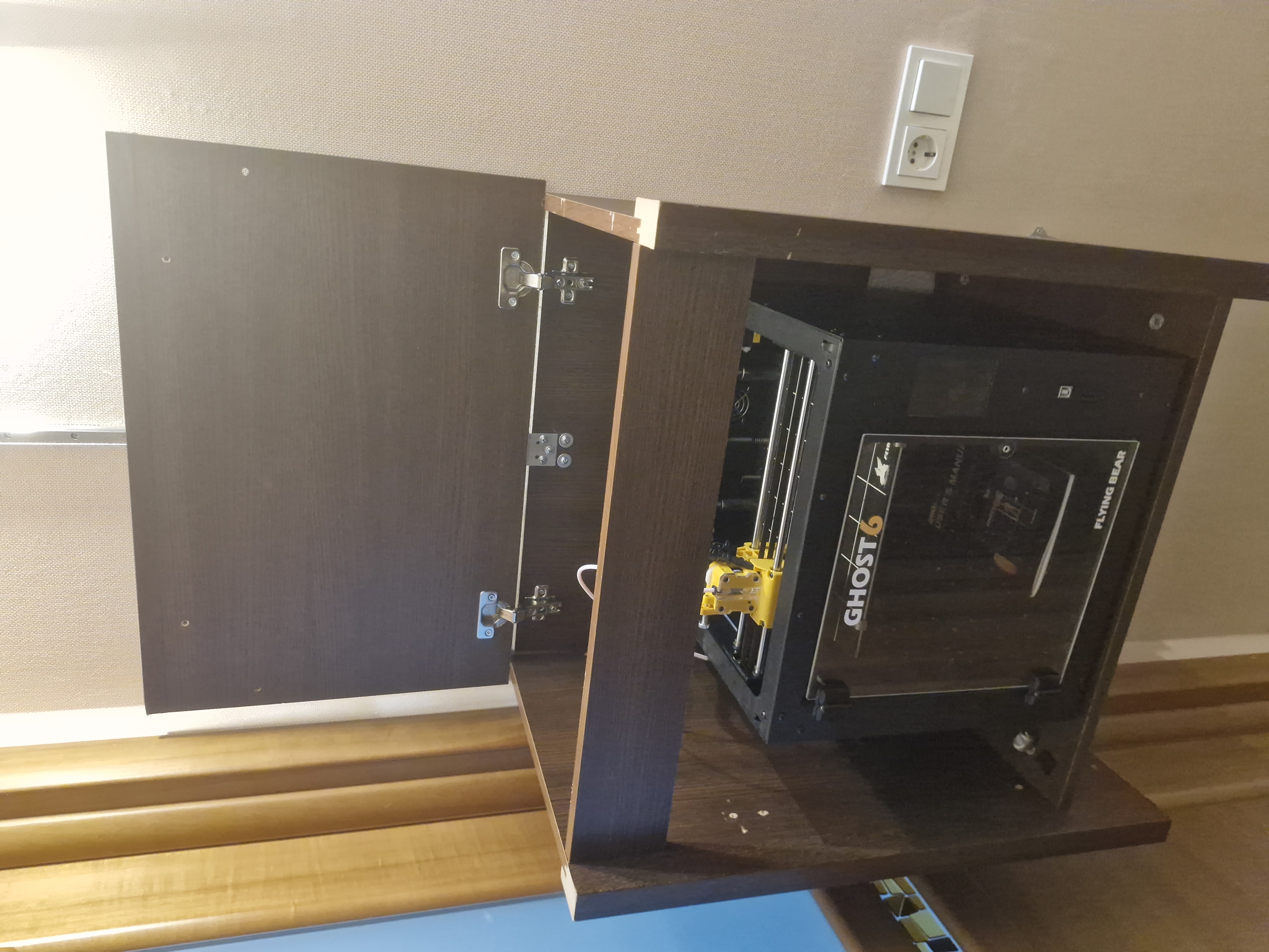

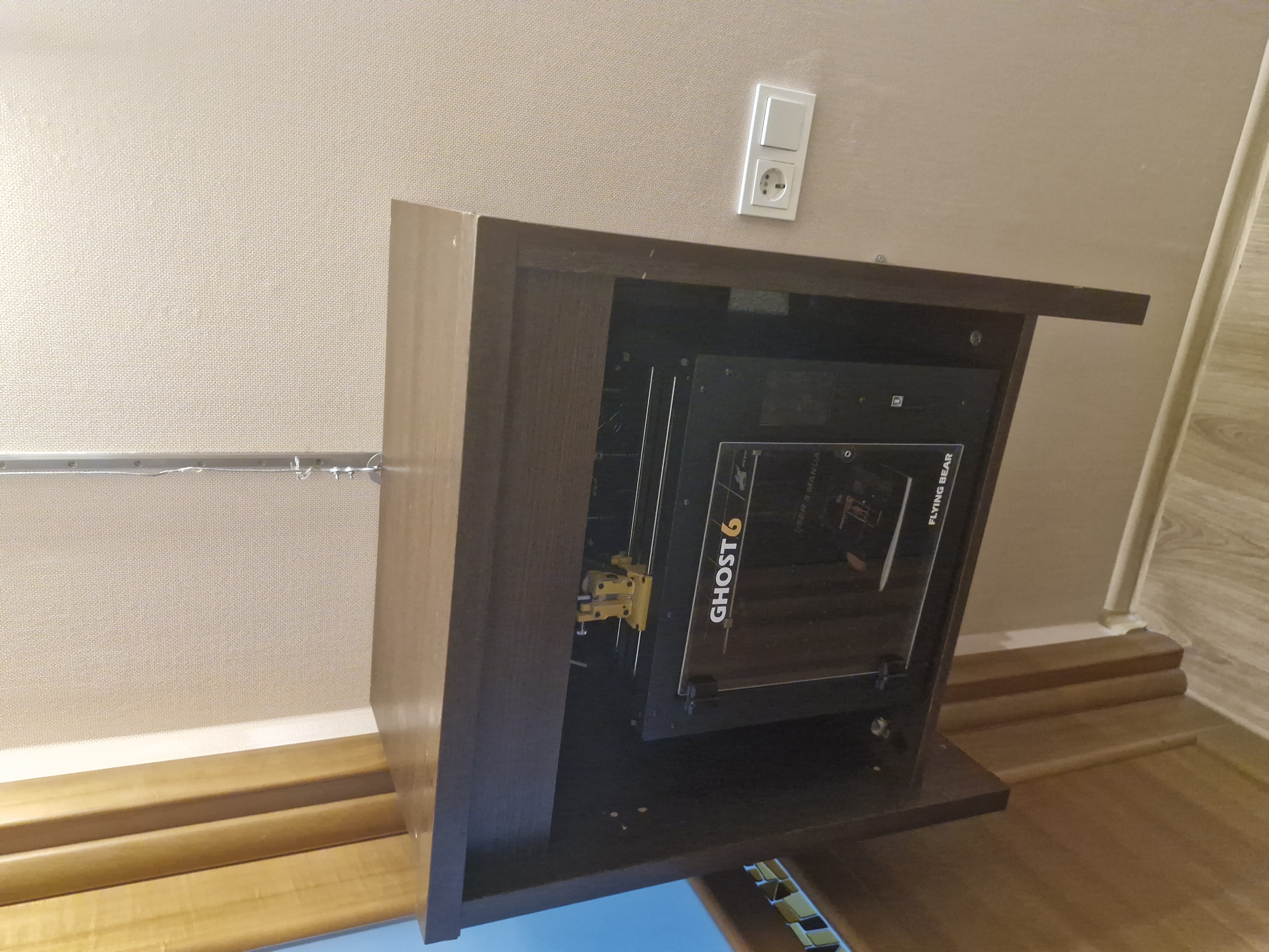

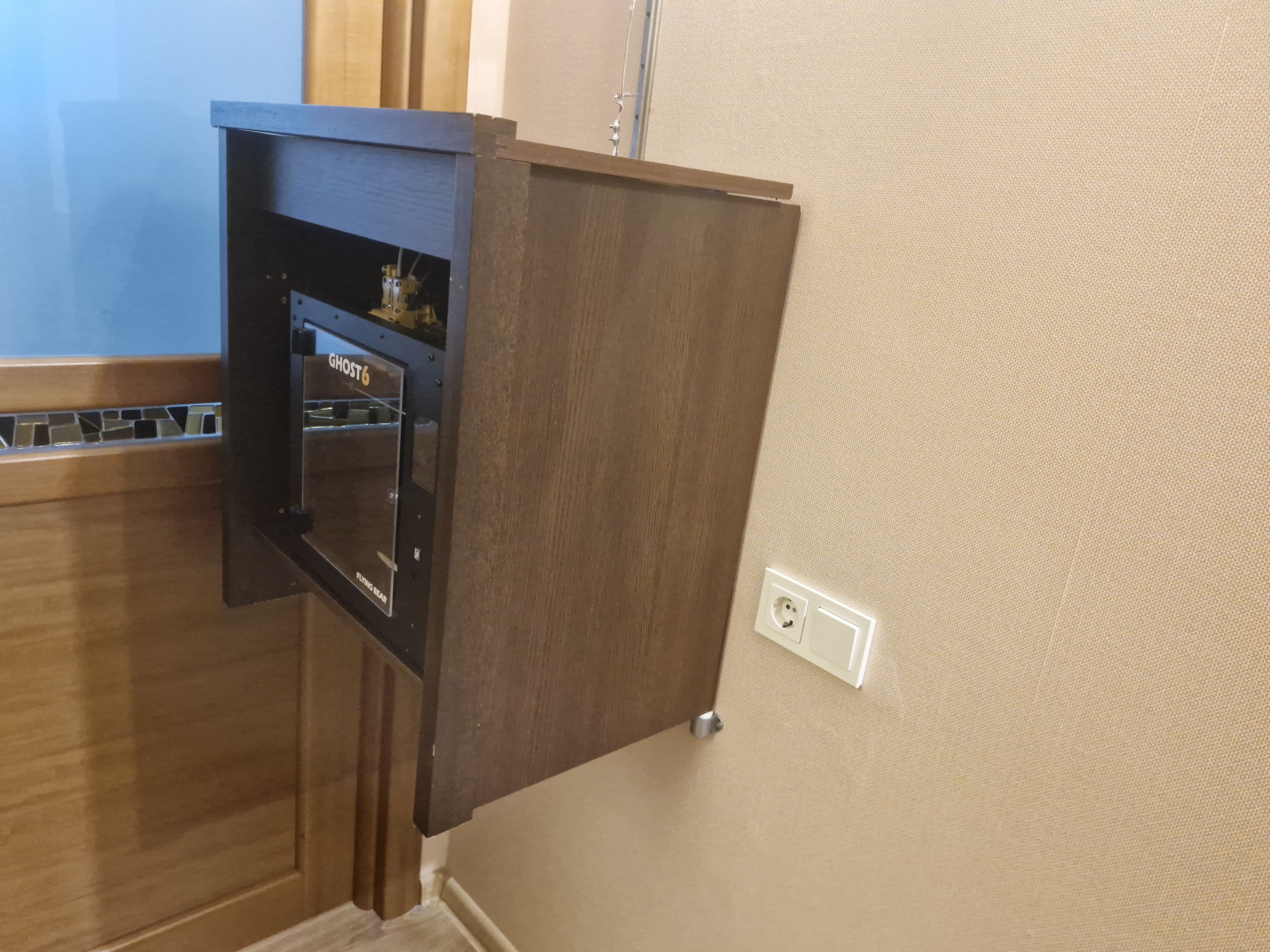

планировал сделать открывание фасада вбок, однако понял, что в столь стеснённом пространстве его перемещение вверх будет заметно удобнее. Думаю соединить фасад с верхней крышкой карточными петлями, а снизу сделать ручку. Может быть, есть решение лучше?20250924_07314720250924_07315920250924_073225
Мишутк
Мишутк
Мишутк
Регистрация: 06.03.2008
Сообщений: 12197
24.09.2025 в 11:29:04
Вадим М написал 24.09.2025 в 09:13
Лист пластика с магнитиками. Наверху примагничен к торцам. В снятом состоянии этими же магнитами прилепляется к боковине тумбы. Будет вибрация при работе - прилепить небольшой слой шумки.
