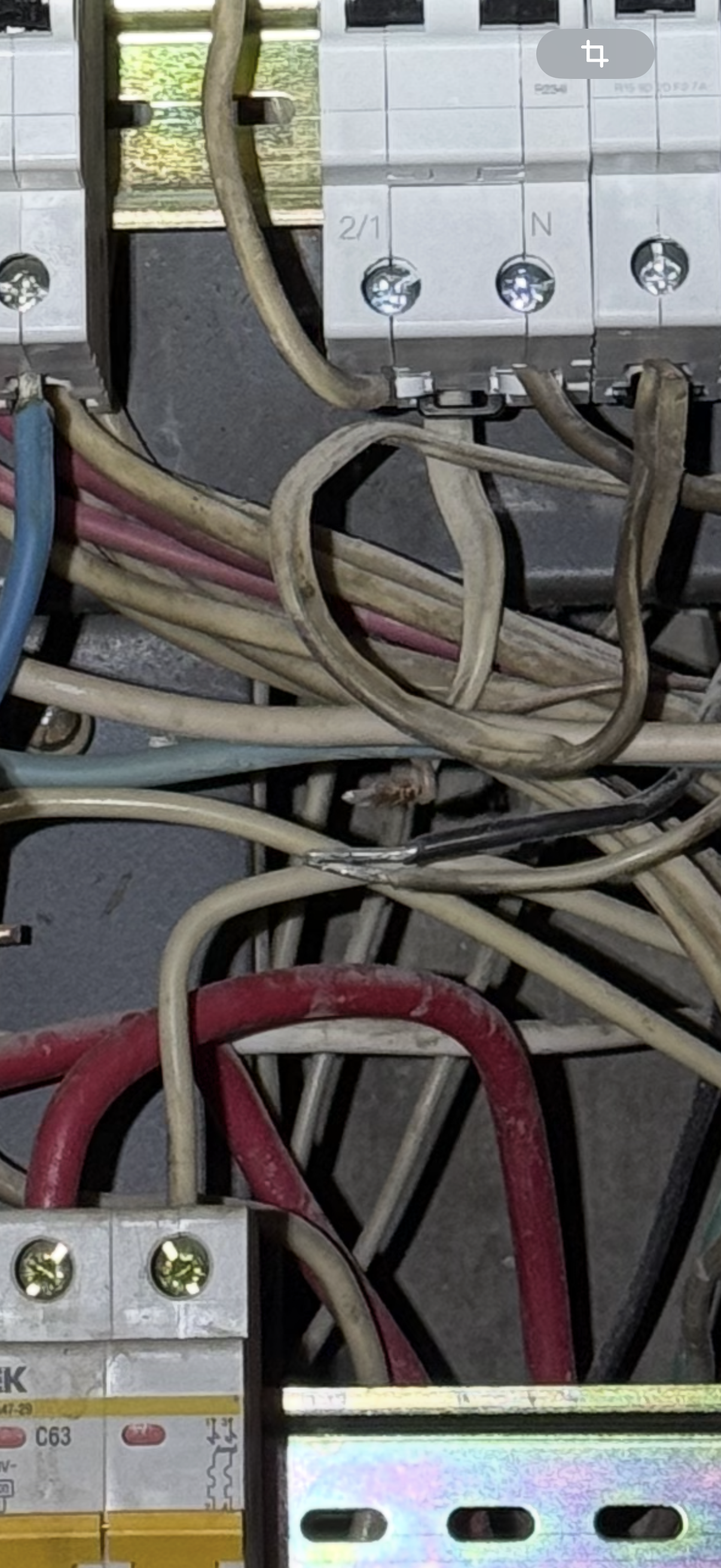

Меня в щите смутили вот такие моменты. Между этим полсантиметра и идет это с нижнего этажа. Что это и защищено ли автоматом неясно. То есть до предполагаемого пожара всего посантиметра.IMG_4879

Ka1n написал 30.03.2025 в 14:27
Ищите прозванивайте измеряйте. Все как обычно.

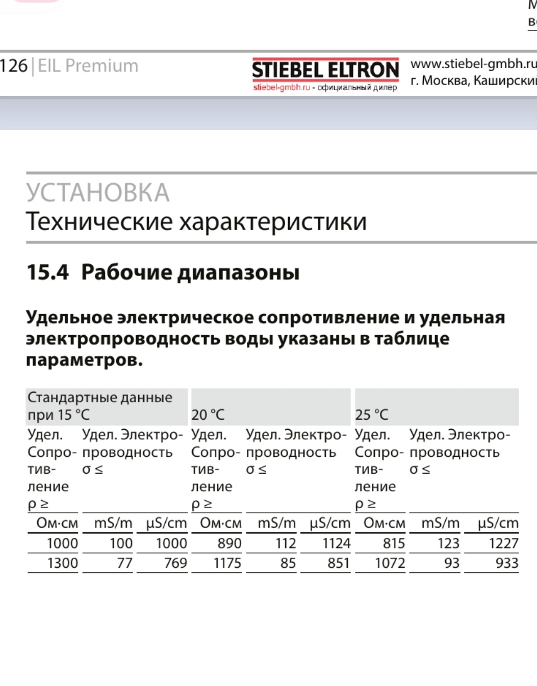

Сообщений: 138009
30.03.2025 в 15:07:38
Ka1n, ссылку на модель электрооюкса?
Кстати у проточника Штибель элтрон голые спирали под напряжением прямо в воде, а не ТЭНы - ну так, если кто не знает)
Screenshot_20250330-155924
