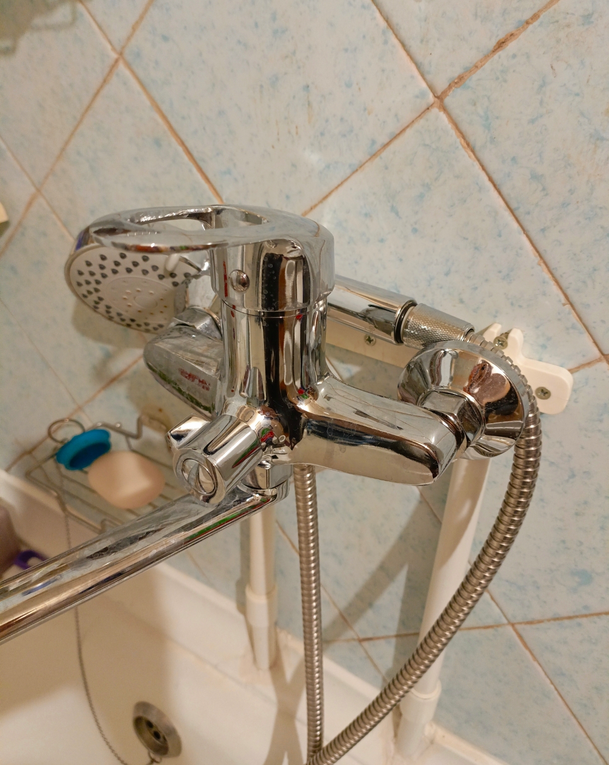

gazolin72 написал 06.04.2025 в 17:31
открываешь горячую, она сначала нормально течёт и через секунд пять давление её резко падает и опять прибавляешь.

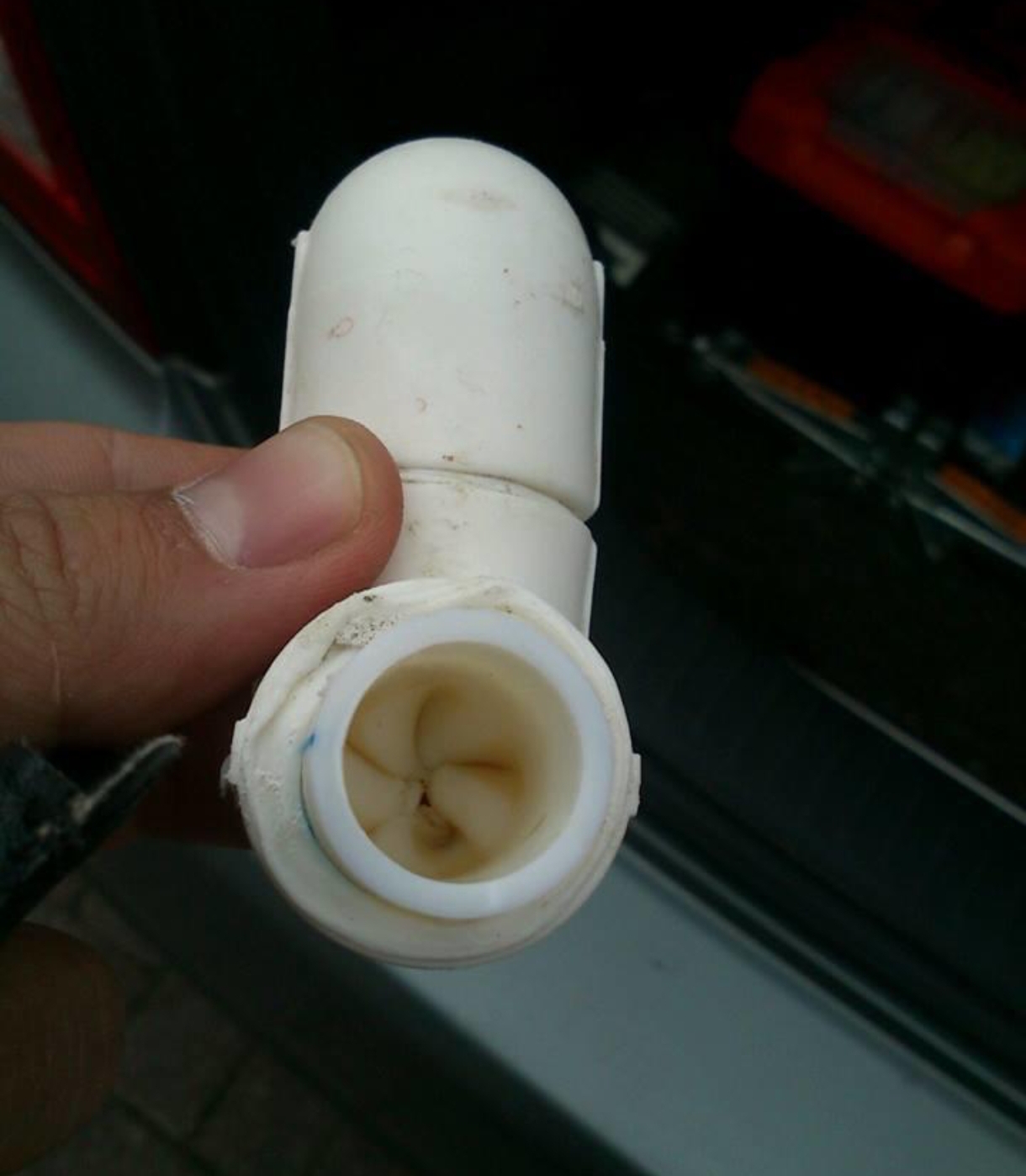

Вот ваш смеситель с подключением полипропиленовой трубой1000047246 А вот одна из причин в совокупности с малым расходом рег.давления1000047248

Technik-san написал 06.04.2025 в 21:26
Как это связанно с 5 секунд?

gazolin72Славик64, Так я и поставил однорукий смеситель, до этого стоял испанский вентильный, ставились разные кран-буксы, последние были установлены винтовые по типу советских с клапаном, просто бесила регулировка воды: открываешь горячую, она сначала нормально течёт и через секунд пять давление её резко падает и опять прибавляешь. Затем был установлен редуктор, это мало помогло тому смесителю.
Где здесь есть про падение в стояке?

Dmitry47 написал 06.04.2025 в 21:30
С пятью сек. может и нет, а вот с двумя-тремя сек. вполне возможно, зависит от длины участка. Вы уверены, что автор замерял время секундомером ?

Technik-san написал 06.04.2025 в 21:34
Но как? Не понимаю. Труба надувается? 0.5сек еще можно представить и то... Да и на фото диаметр отверстий в заплывших углах еще большее чем в самом смесителе.

Dmitry47 - фото перегретых и запаянных стыков было приведено для примера, но оно может быть и таким 1000047255
