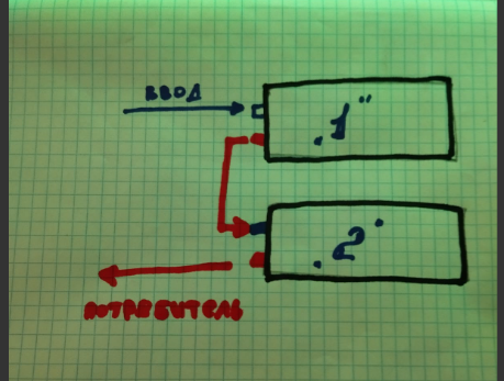

На обслуживаемом объекте достались в наследство 2 электрических накопительных водонагревателя .....
Screenshot_90

Мишутк написал 15.04.2025 в 12:11
2 по 50 в плане комфорта использования лучше чем 1 на 100. И нагрев быстрее, и перепад температур меньше при полном исчерпании (дольше идет вода достаточной температуры). Холодный старт тоже быстрее. 100 до комфортной температуры прогревается за час (уже можно в душ), 2 по 50 готовы через полчаса.
Это "подкрученные" итоги. В основе вдвое большее число ТЭНов в двух 50. Если в 100 будет столько же, как в 2 по 50, то комфорт использования будет такой же. Как и "холодный старт". Вопрос лишь в том, что если в 50 стоят ТЭНы максимальной мощности, то в 100 уже нечего удваивать.

yadolov, работало 5 лет и проблем не было.
Вы лучше скажите, есть клапан между 1м и 2м? Насколько я понимаю эти клапаны должны работать на холодной воде, иначе резинки не долго работать будут.

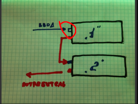

BV, предохранительный клапан стоит на вводе в 1-ый водонагревательScreenshot_92

yadolov написал 17.04.2025 в 08:05
Скриншот 17.04.25_12.11.39

17.04.2025 в 08:21:34
BV написал 17.04.2025 в 07:48
Возьмите клапан 3 в одном... и хотя бы одну из вполне реальных ситуаций-нет ОК на вводе, не держит запорный в бачке унитаза, стиралка, ПММ использует ХВС... Через перепускной клапан во время нагрева из бака в ХВС поступают порции нагретой воды. Этот 3в1 становится горячим и фитинги рядом тоже. И даже отрезок трубы холодного водоснабжения ВН горячий. Насколько я понимаю-резинки должны быть подходящими для горячей воды. Вот тут и проявляется отличие качественных клапанов от дешовок.
Сообщений: 134894
17.04.2025 в 09:53:11
Inter написал 17.04.2025 в 08:21
В унитазе журчит вода,.....)
Да простое использование ХВС из крана....
В целом согласен, но снизу при обычном подключении все же температура поменьше и эти порции воды быстро остывают.
