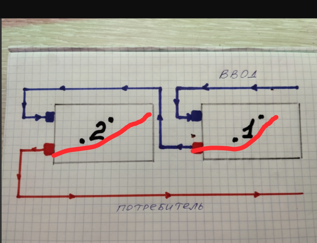

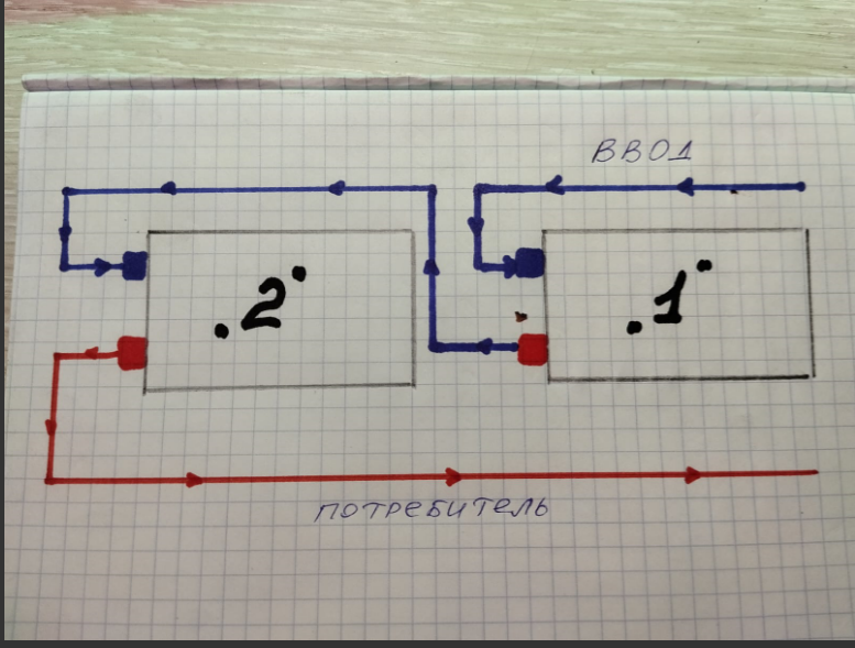

Понимаю, что схему соединения, нарисованную ТС, надо мысленно повернуть на 90гр влево, т. е. ВН вертикально и вход справа, иначе, как нарисовано вообще, в моем понимании, работать не будет).
Screenshot_95Если уже быть точным,то расположение вот такое,водонагреватель с универсальным размещением

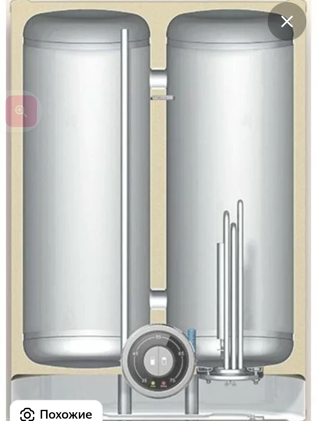

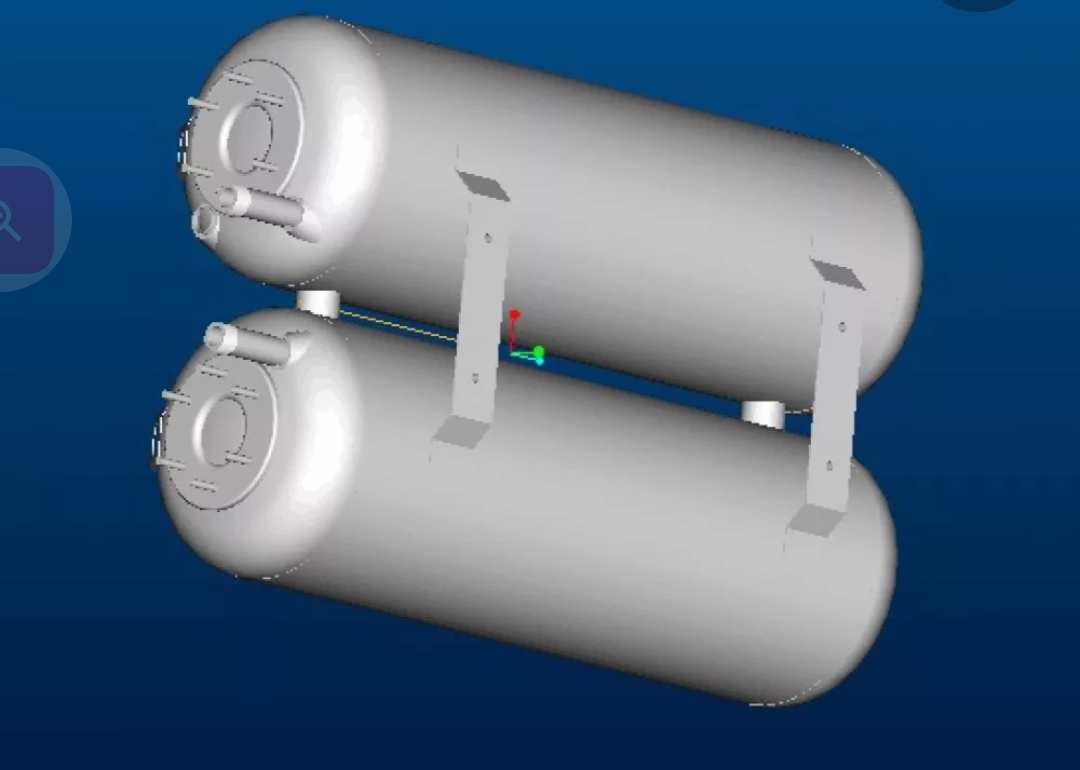

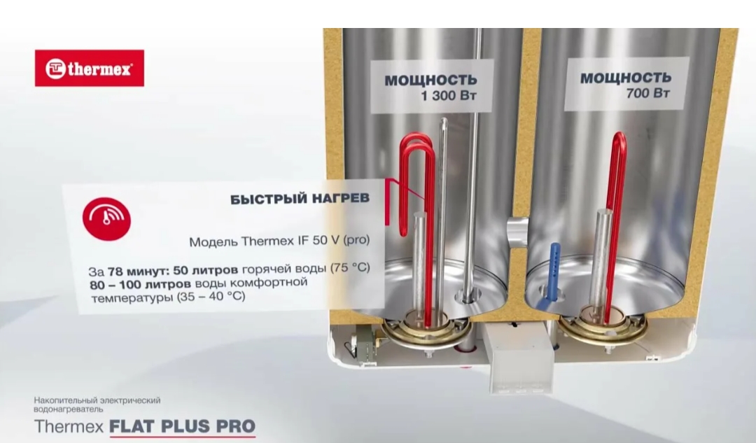

Сообщений: 137848
19.04.2025 в 10:53:18
Inter написал 18.04.2025 в 11:50
Да там не в чем копаться. Производитель тех ВН, уже давно показал, что последовательное подключение .....
Screenshot_20250419-104747 Screenshot_20250419-104854
Screenshot_20250419-105010 Screenshot_20250419-105301
Сообщений: 137848
19.04.2025 в 10:59:20
yadolov написал 19.04.2025 в 10:46
Screenshot_20250419-105838трубки внутри...

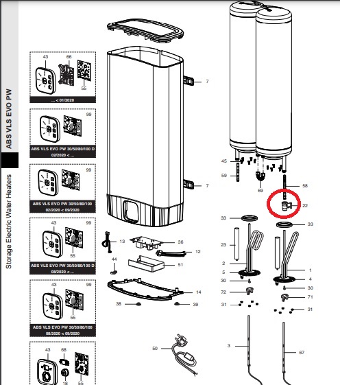

Хрень какая-то... производитель в инструкции указывает, что вход ХВС справа (по клапану видно)Ariston abs vls evo pw 100 d клапанAriston abs vls evo pw 100 d горизонтально

yadolov
yadolov
Регистрация: 06.03.2025
Кемерово
Сообщений: 43
19.04.2025 в 12:00:30
Inter написал 19.04.2025 в 11:42
я подумал про схематично неправильное расположение вертикально/горизонтально,на схеме изобразил принцип подключения,а так да вход справа

19.04.2025 в 12:18:38
yadolov написал 19.04.2025 в 12:00
Inter
Inter
Регистрация: 09.01.2016
Сообщений: 3689
19.04.2025 в 12:21:28
Прицип подключения-ХВС подводится снизу при горизонтальной установке ВН
