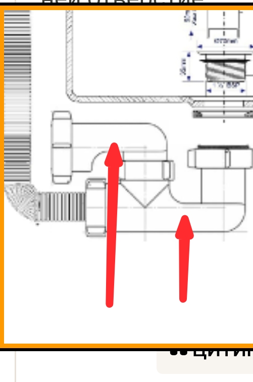

Сообщений: 128423
19.04.2025 в 13:52:43
gasi777 написал 19.04.2025 в 13:47
вы против именно u образного, я понял так
Против заужений и крутых поворотов

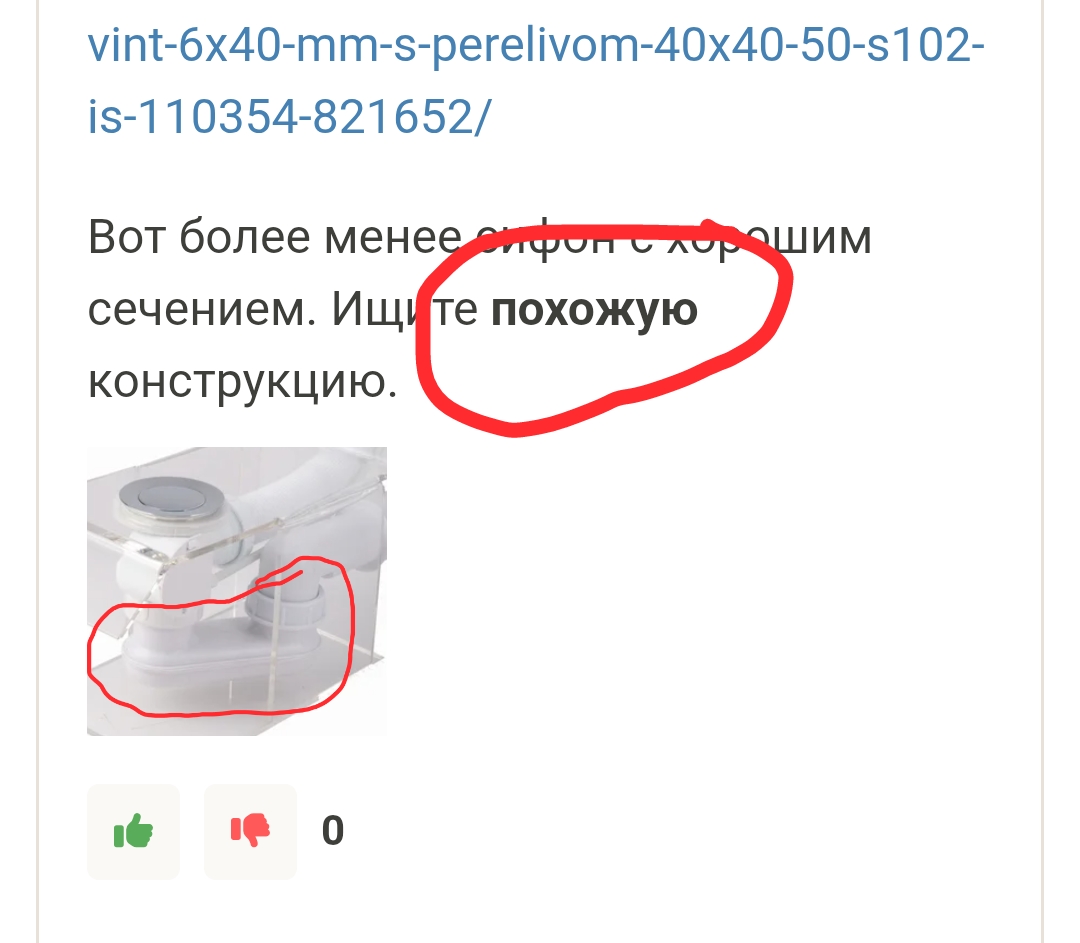

gasi777 написал 19.04.2025 в 13:40
BV, по цене крыла от самолета))).
Нет, показанный ТИП сифона можно найти по разумной цене. При чём отдельно, без выпуска и перелива. Такой у меня тоже стоял (фирмы "Равак") - работал хорошо.

BV, так как Вы смотрите на идею собрать сифон из отводов?
Сообщений: 128423
19.04.2025 в 14:08:47
Специально для подслеповатых выделил одно слово жирным...
Screenshot_20250419-140744Не нравится? Так ищите сами, а мы обосрем)

Плохо. Разве что спаять. Ну может из кухонных что получится. Было бы место до пола под ванной....

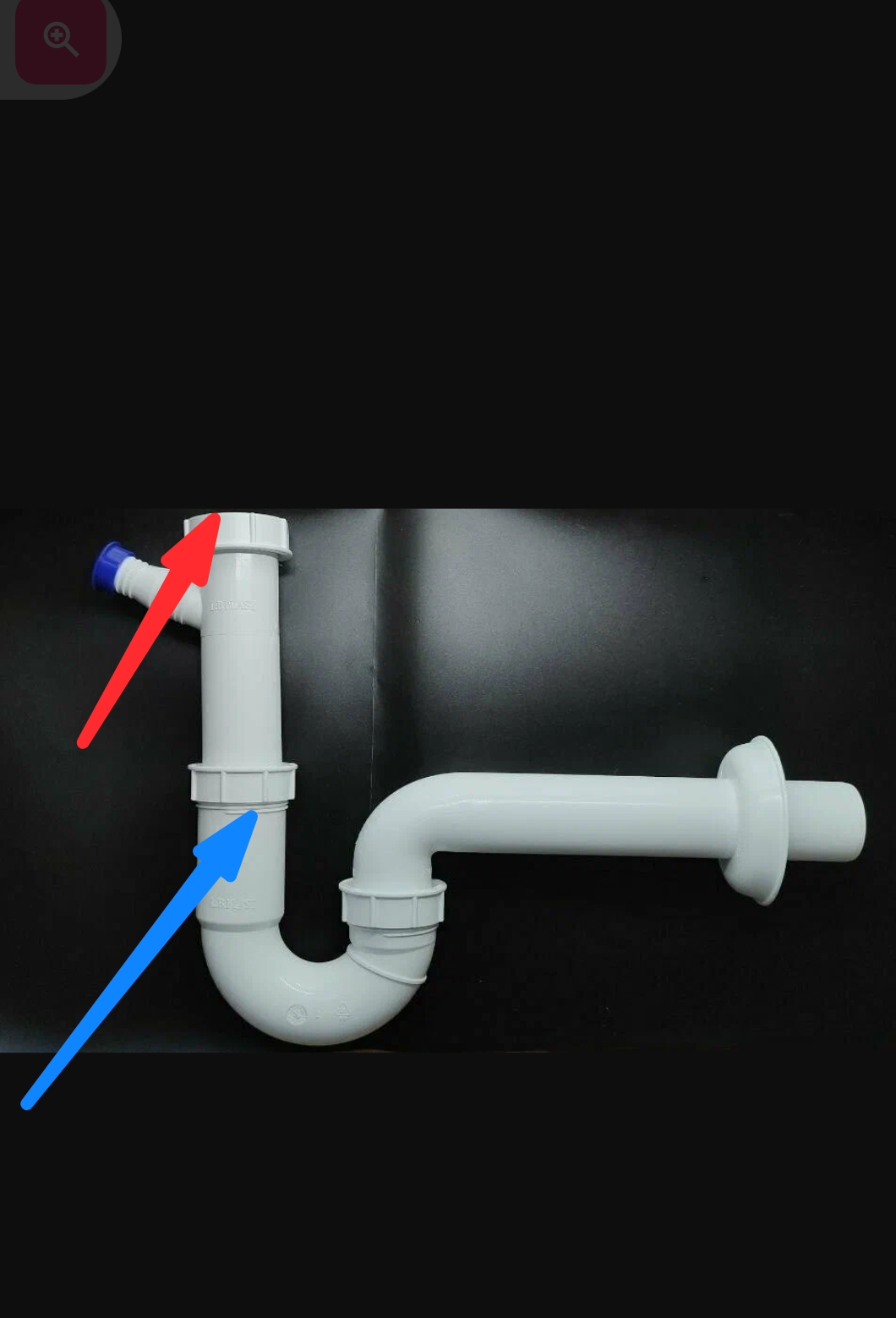

Тогда можно было бы такой поставить: image
Сообщений: 128423
19.04.2025 в 14:48:11
Вадим М написал 19.04.2025 в 14:41
Тогда можно было такой поставить:
Попробуйте. Только все в сборе, или хотя бы с переходной вставной частью
Screenshot_20250419-144518
sereza написал 19.04.2025 в 14:33
MRB1 от того же Mcalpine самый простой у отлично работающий сифон.
Там хотя бы 40мм высота затвора.
