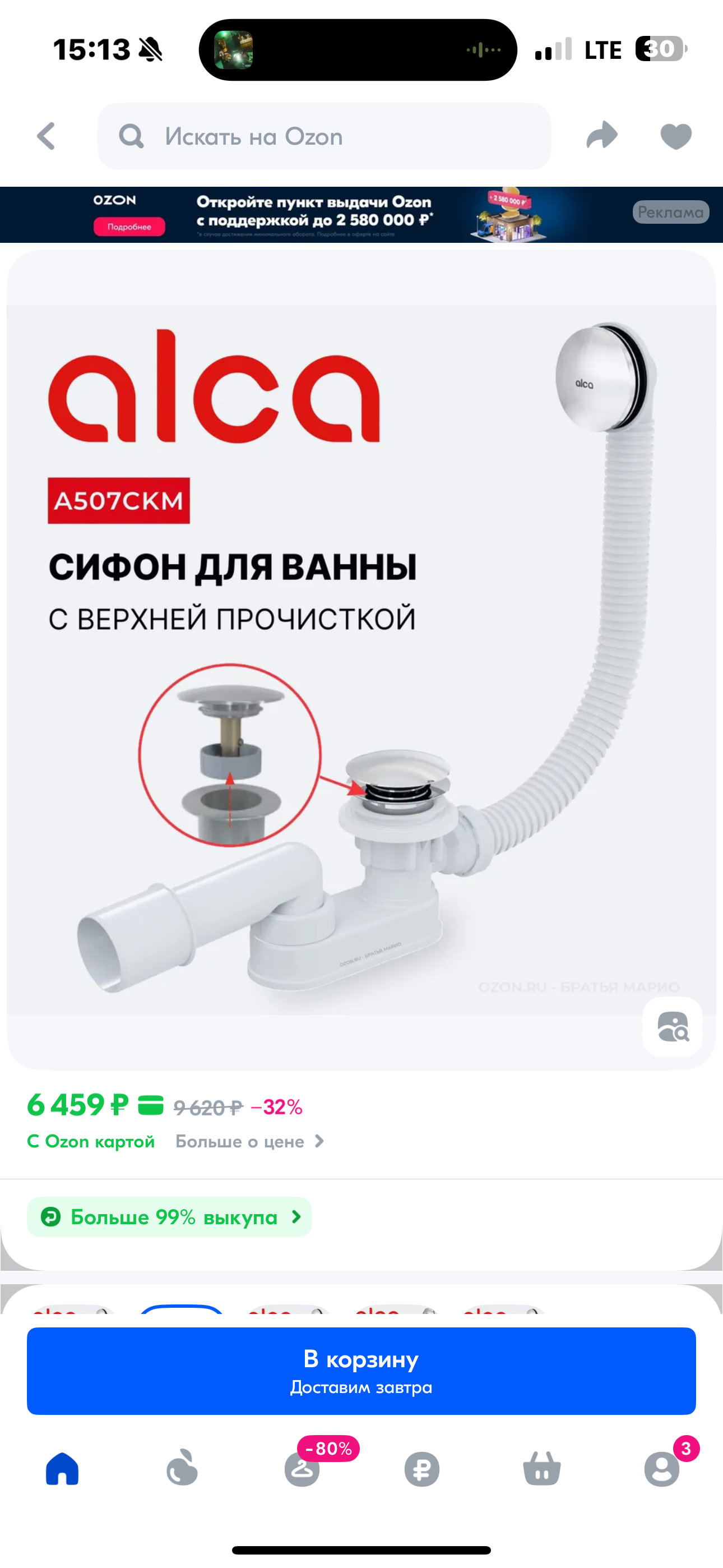

19.04.2025 в 15:15:40
Вадим М написал 19.04.2025 в 14:54
Не буду. Во-первых, у меня нет таких высот, а во-вторых, мне это и не надо. BV написал 19.04.2025 в .....
пока что не понимаю. думаю о замене всего сифона. с клапаном, попробую дотянуться до перелива. если не дотянусь буду думать дальше. смотрю еще сифону с верхней прочисткой но с другим конструктивом. Возможно плюну на верхнюю очистку и воткну клик клак обычный. IMG_3093

19.04.2025 в 15:16:48
Вадим М написал 19.04.2025 в 15:07
А перелив куда врезать?
Речь о глубоком хорошем сифоне. Без заужений и с плавными поворотами.
Если ТС сделал себе доступ с очко воробья - это его проблемы.
(Если насыпать гравий, или свинцоаые пластинки, как любит Вадим ;) - то сифон надо снимать - две гайки)
А так то меняется деталь с названием слив, где есть место для подключения перелива.
И если уж ТС думает поменять сифон, то и слив может сменить без проблем, и возможно не меняя перелива.
Но тут видно что-то мешает танцам)

19.04.2025 в 15:18:48
gasi777 написал 19.04.2025 в 15:15
Возможно плюну
gasi777, всё к этому идет. Плюйте уж сразу ))
