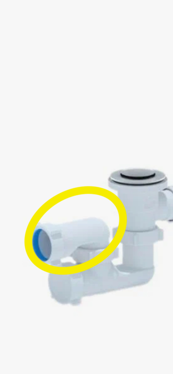

gasi777,  иногда бывают такие ванны, как поддоны, возможна только верхняя прочистка. И, также, бывает мало места, а этот сифон компактный, для труднодоступных мест. И еще, нажимная пробка, низкий выступ пробки вверх, тоже привлекательны для пользователей. А вы что имеете ввиду, при выставлении оценки сифонам?
Нажимных, на самом деле, не так много, чтобы выбирать. 1000008825 Много разных параметров. Тросики - заедают. Гофры на перелив - забиваются. Многие, "небрендовые" - с одноразовыми уплотнениями, после разборки и сборки для прочистки, будут подтекать, резьбы слабые, легко сорвать. Mrb 12 не самый плохой, по совокупности. Не надо нагнетать, учитесь канализацию прокладывать нормально, все получится. Рано или поздно.

на сколько нужно искать сифон что бы сливная труба была как можно выше? IMG_3095Просто ванну уже не поднять а фан труба выходит прям под дно. IMG_3068может ли выход из сифона быть ниже?

gasi777,  да, кстати. Еще один важный параметр! Mrb наиболее вплотную к дну ванны. Расстояние от патрубка до дна ванны у большинства обвязок больше. Ну, и высота гидрозатвора, у всех практически на рынке она 35 мм или около того. Или не указана.
