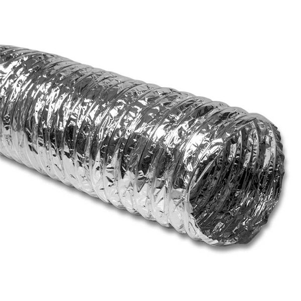

Это типа такого? 7017763241
А если взять вентилятор который я запланировал. https://era.trade/catalog/typhoon 160 2sp/  И такой воздуховод 7 метров. Приемлемо будет?
На воздуховодах никто нигде не пишет сопротивление.

21.04.2025 в 18:46:37
sendet написал 21.04.2025 в 15:20
Это типа такого?
Именно то, что на фото - дешевая дрянь.

21.04.2025 в 18:53:37
BV написал 21.04.2025 в 18:46
Вот почему бы Вам самому не показать годный? Иначе вынуждаете гадать.
