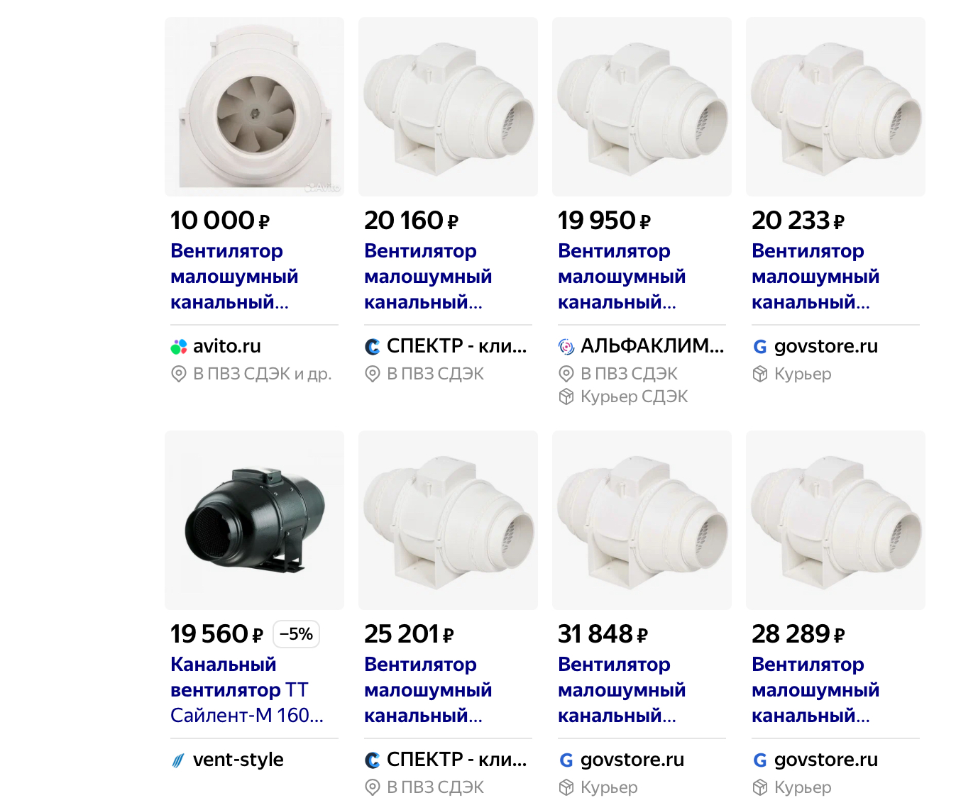

sendet написал 22.04.2025 в 11:33
А они есть для вентиляции квартиры? По интернету нахожу только для холодильников )) Или центробежный, .....
IMG_2220Это .. но которое тебе НЕ нужно.
IMG_2221А нужно что то типа такого

22.04.2025 в 12:40:16
MADONNA написал 22.04.2025 в 12:12
Круто. А что это?

22.04.2025 в 12:43:57
К примеру нужен приток. Чтобы было максимально тихо. Можно сделать почти бесшумно? Типа бризера - В стене отверстие 150 мм. Небольшая труба и вдоль стены вентилятор. В бризерах что не понравилось. Во первых много лишних функций за которые я не хочу платить, дистанционное управление, подогрев, фильтры. Это мне не нужно. Во вторых не очень отзывы по поводу шума. от бризерах. Соотношение нормального притока относительно шума.
Если не в комнате располагать, что тогда?

22.04.2025 в 12:55:26
sendet написал 22.04.2025 в 12:43
К примеру нужен приток. Чтобы было максимально тихо. Можно сделать почти бесшумно? Типа бризера - В .....
Ты слово «бризер» в разговоре со мной не используй. Это абсолютно тупое устройство, как и большая часть современных приспособ. Определи сначала, что ты хочешь - сколько воздуха, для чего, какой температуры/влажности и так далее. если просто приток - это нормальное решение, полностью рабочее, но крайне непопулярное - потому что всем надо что-то тебе продать - оборудование и свои глупые услуги по его установке/обслуживанию. Поэтому тебе будут заполнять череп всякой ересью о нормативах, руководствахи и инструкциях производителей и так далее. На самом деле все что тебе нужно - это подпор в помещении, регулируемый по времени суток и в идеале распределенный по зонам. Если или когда ты спишь в спальне - на кухне кратный обмен тебе не нужен и наоборот. Готов думать в этом направлении?

На кухне конечно, там шум не критичен. У тебя сколько комнат и их назначение?

22.04.2025 в 13:01:59
MADONNA написал 22.04.2025 в 12:55
Ну вот например посмотрел сйчас опять бризеры уже фирмы Ballu. Шум 24 дб, производительность 80 кубометров. Вентилятор Эра тайфун дает 50 дб и 570 кубов. Берем его и занижаем скорость в два раза. делим на два = 24 дб и 285 кубов. Соответственно если мы включим на 80 кубов шум там будет около 5 дб. Вывод - осевой вентилятор лучше бризера. Поэтому пока я выбрал осевой вентилятор.

22.04.2025 в 13:06:23
А нужно что то типа такого 14a96ac64c50a32c4d9af073a63b2ae4
так что это?
