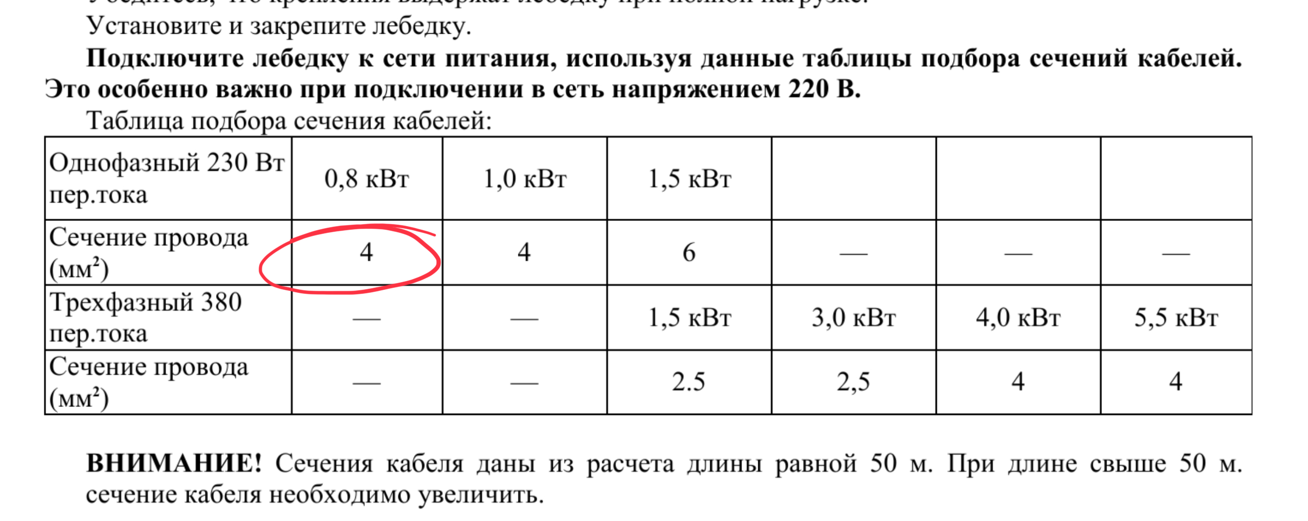

BV, производитель указывает 3х2.5мм на питание НБ.

Сталкивался с невнятными инструкциями, где кабель был указан для старших моделей Для 9А - 1.5 мм2 - за глаза хватит с запасом.

CTPOUTE/lb написал 29.04.2025 в 09:21
По мануалу питание от внешнено блока кабелем 3х2.5, межблочный 4х1.5
Вот мануал Но в нем хотя бы указана предполагаемая длинна
IMG_2272 Инструкция или что там - документ, от которого ты отталкиваешься - можно его увидеть?

MADONNA написал 29.04.2025 в 20:03
мануалМожно. Там у японцев 2.0мм пишут. У нас ближайший 2.5мм поэтому так и писал.

CTPOUTE/lb написал 29.04.2025 в 20:17
При 9А на 1.5мм2 потери 2% на 22м, а допустимые 5 %
Ну и про 22 метра ты тоже «забыл» сказать. 9А - вообще ни о чем - если кабель 1,5мм - это 15-20А. То есть даже полтора квадрата вполне соответствуют мощности твоего кондея. Но ставить можно и 4 и 6 - хуже не будет. Теперь что касается комутаций - удобнее всего это в щитовой. И один модуль ни на что не повлияет - и по деньгам и по штробам и по комутациям - выигрыш во всем. Что до 24 вольт - лучше так не делать.

BV написал 29.04.2025 в 20:27
1.5мм это межблок. Между блоками у меня 5м. От НБ до автомата гдето( это линия 2.5мм) 18м. Что не так, скажите ?
