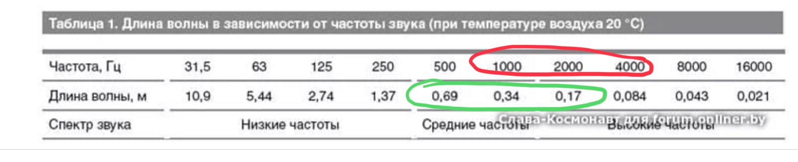

Тогда надо задемпфировать путь звука. Впринципе, металл хорошо проводит звук. Вода чуть хуже - но при определенном сочетании пространственно-геометрических параметров может создать резонансную систему. В силу закона неблагоприятных совпадений (Закон Подлости) - именно такая форма в твоем случае должна оказаться. IMG_2278Твои геометрические параметры находятся в этой области для воздушной среды
Но картина в металле круто меняется - скорость звука в стали примерно 5км/с, соответственно даже полуволновой демпфер будет иметь размеры больше чем квартира. То есть путь по металлу перекрыть впринципе невозможно. Но можно нарастить массу (забрав у волны энергию на инерционные потери) Например, попробовать жестко связать трубу и перекрытия. Но это только рассуждения.
