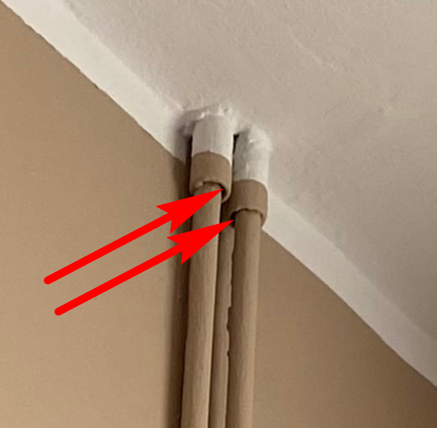

01.05.2025 в 03:26:04
Natk124 написал 30.04.2025 в 19:11
если он передает
Заменить стальным трубчатым радиатором.

01.05.2025 в 04:03:01
Исключить жёсткую связь трубы с гильзой/перекрытием - отцентровать трубу. Щель между трубой и гильзой заполнить минплитой и потом нетвердеющим нейтральным герметиком. Заполнить нейтральным герметиком щель между гильзой и перекрытием. 1

01.05.2025 в 08:47:58
АлександрААА написал 01.05.2025 в 04:03
Настоящий специалист-акустик посоветовал бы для заполнения виброакустический герметик типа SoundGuard или Вибросил - но мы-то понимаем, что это очередной обман - в упаковке с якобы виброакустическим материалом будет обычный силикон. Хотя кто знает … Но уж запихивать в милиметровую щель минплиту - специалист точно не посоветует ))
АлександрААА написал 01.05.2025 в 03:26
Чугуний - самый лучший акустический материал. Сталь - самый «звонкий» Но «специалистам» - виднее конечно.
