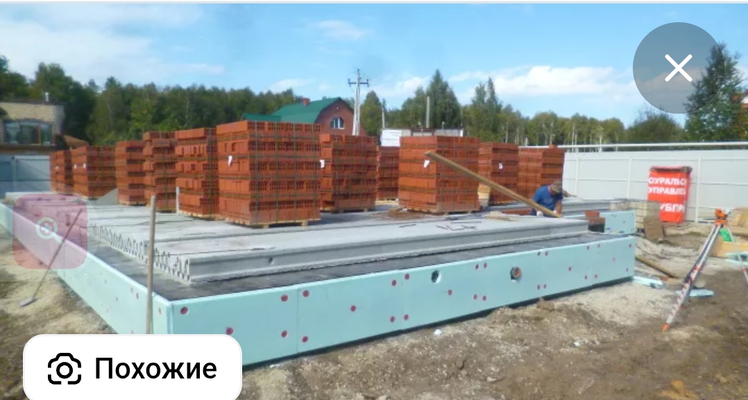

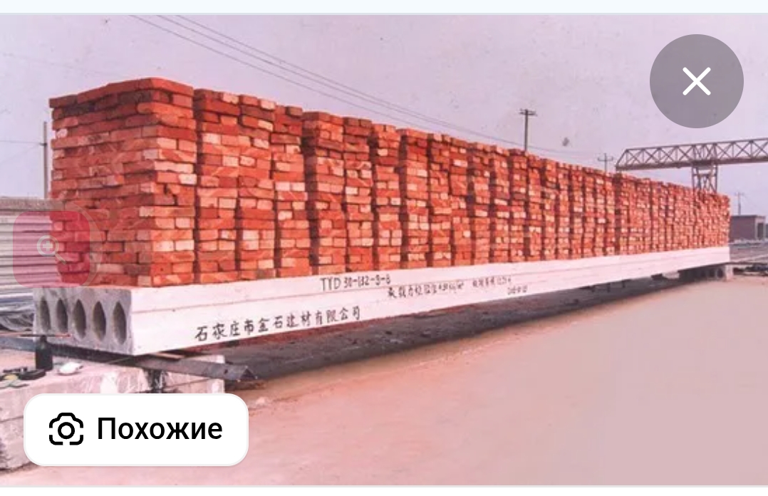

Плита 220мм 600-800кг на м2 допустимая нагрузка - умножте на площадь комнаты!
Никогда не видели как на стройке на плитах перекрытия стоят паллеты с кирпичем?
Screenshot_20250510-133833 Screenshot_20250510-133904
На втором фото - еще и то место, где ЭППС реально нужен.
