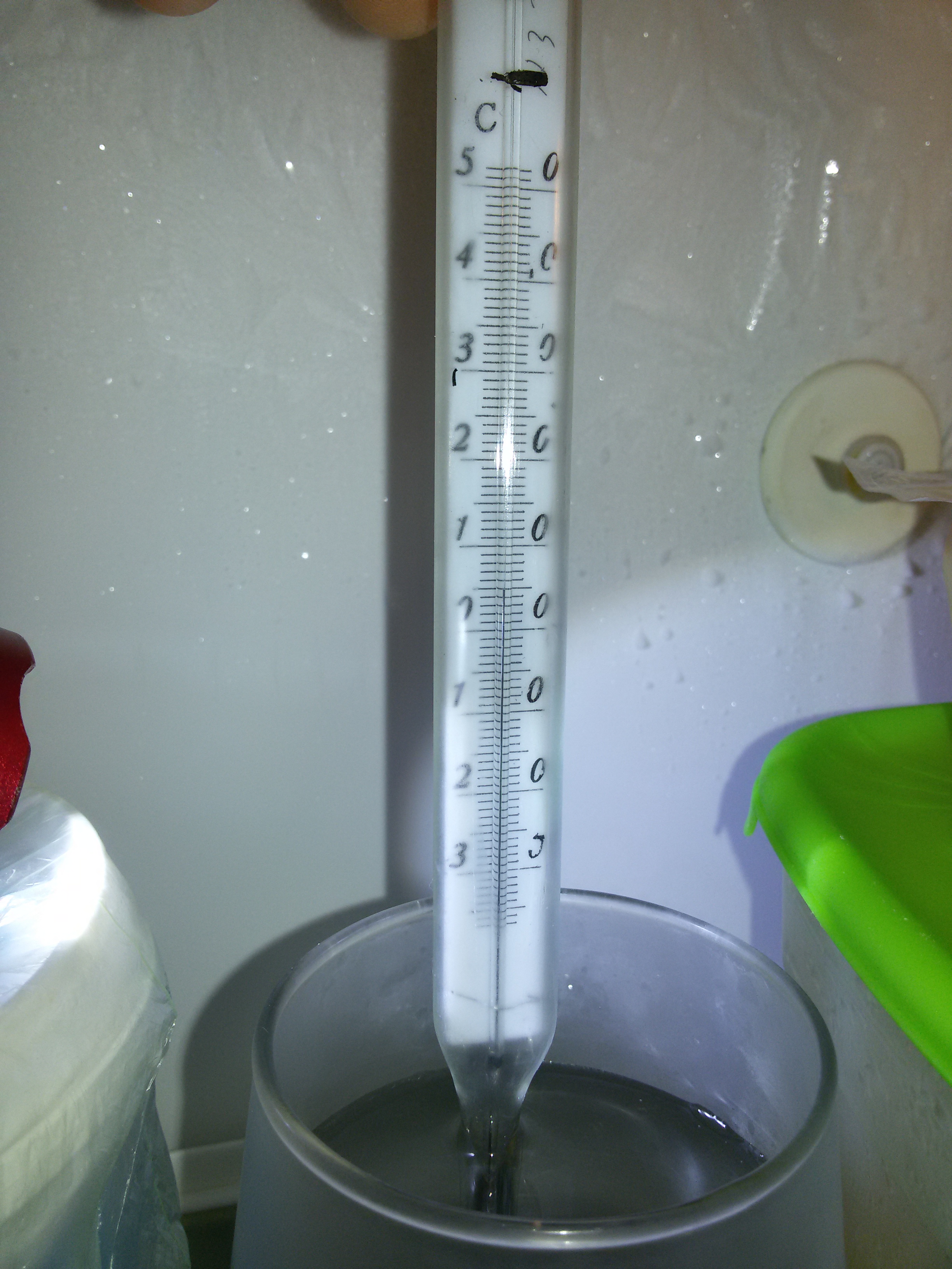

Приветствую форумчан! Возник вопрос уже давно,но вот после второй замены терморегулятора вопрос отсался. В общем стоял родной К59 L1955 , отработал года 23 ,потом вышел из строя и был заменен на RANCO К59 L1275. Родного RANCO К59 L1955 не нашел. Спустя 4 года снова вышел из сторя терморегулятор. В процессе работы терморегулятора было замечено образование льда по правой части задней стенки примерно в середине. Регулировка температуры особого эффекта не дала. Сейчас заменил снова терморегулятор на такой же К59 L1275 , но вот уже второй день вижу что снова наледь образовывается. Пластилином все заделано.Улитка под крышкой имеется.Трубка прижата к задней стенке испарителя . Температура на средней и верхней полке +10 гр. , а должно быть +4-+5 гр. Стоит на цифре -2-. Холодильник периодически отключается,но больше работает. Температура окружающей среды возле холодильника +27 гр. Батареи отопления отключены.Не пойму в чем причина. Есть 2 предположения, это травит уплотнительная резинка и неправильная регулировка терморегулятора на производстве. Резинка стояла и на старом терморегуляторе и такого не было. Менять ее все равно буду, пока не понятно какой четко размер должен быть , вижу только такой С00854009 (854009) размер 571х1009 или 1010х570. Что касается второго предположения,то насколько я понимаю у К59 L1275 немного другие температурные параметры работы, может поэтому лед образуется. Теплая пища в холодильнике исключена. Эксплуатация правильная. Хотелось бы услышать мнения форумчан? Может все таки проблема в терморегуляторах.У нас есть в продаже по 600-700 рублей и по 900-1000 рубл. Брал за 700 рублей. И те и другие Китай.20250508_20261020250508_12384620250508_123807

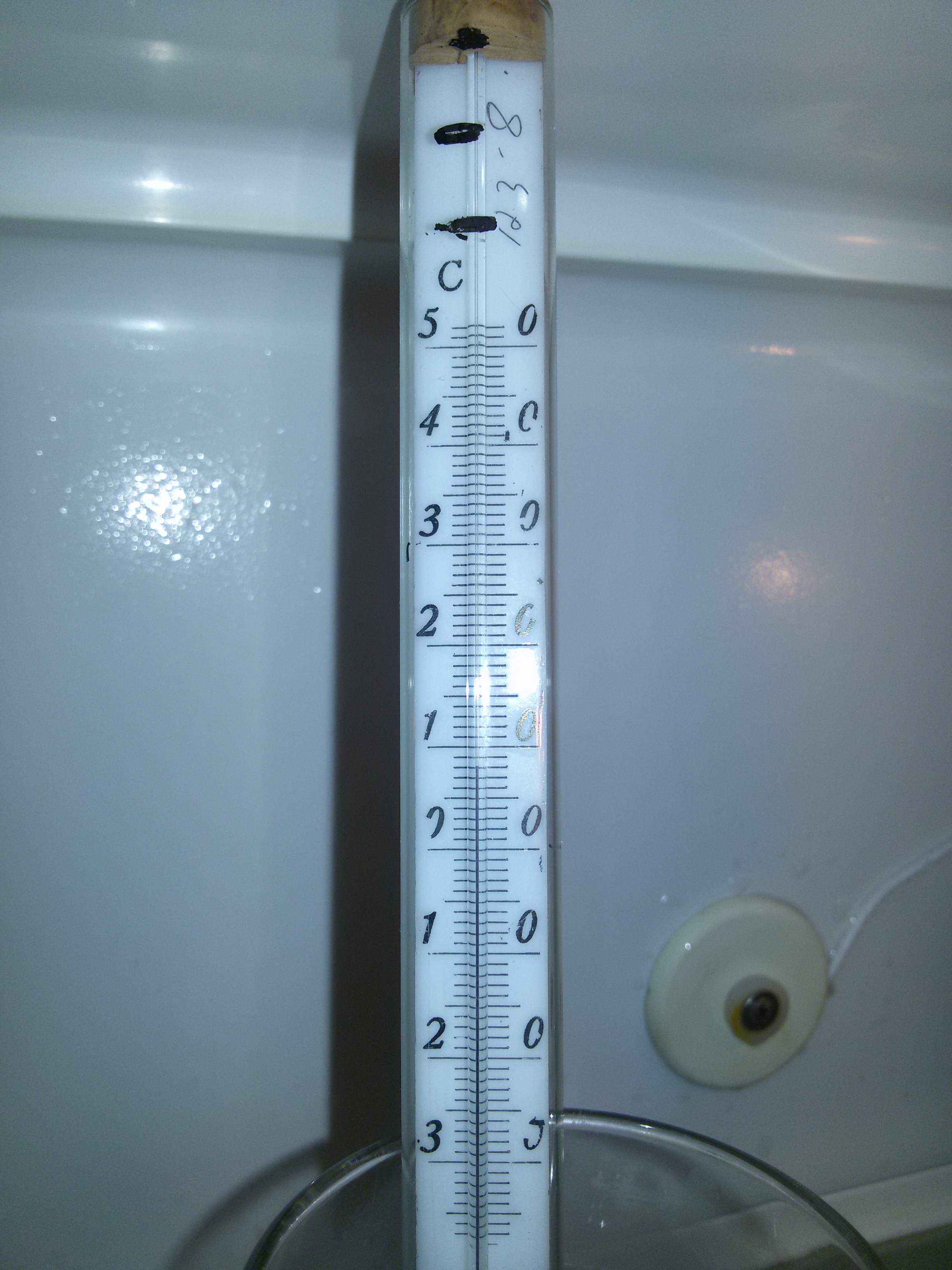

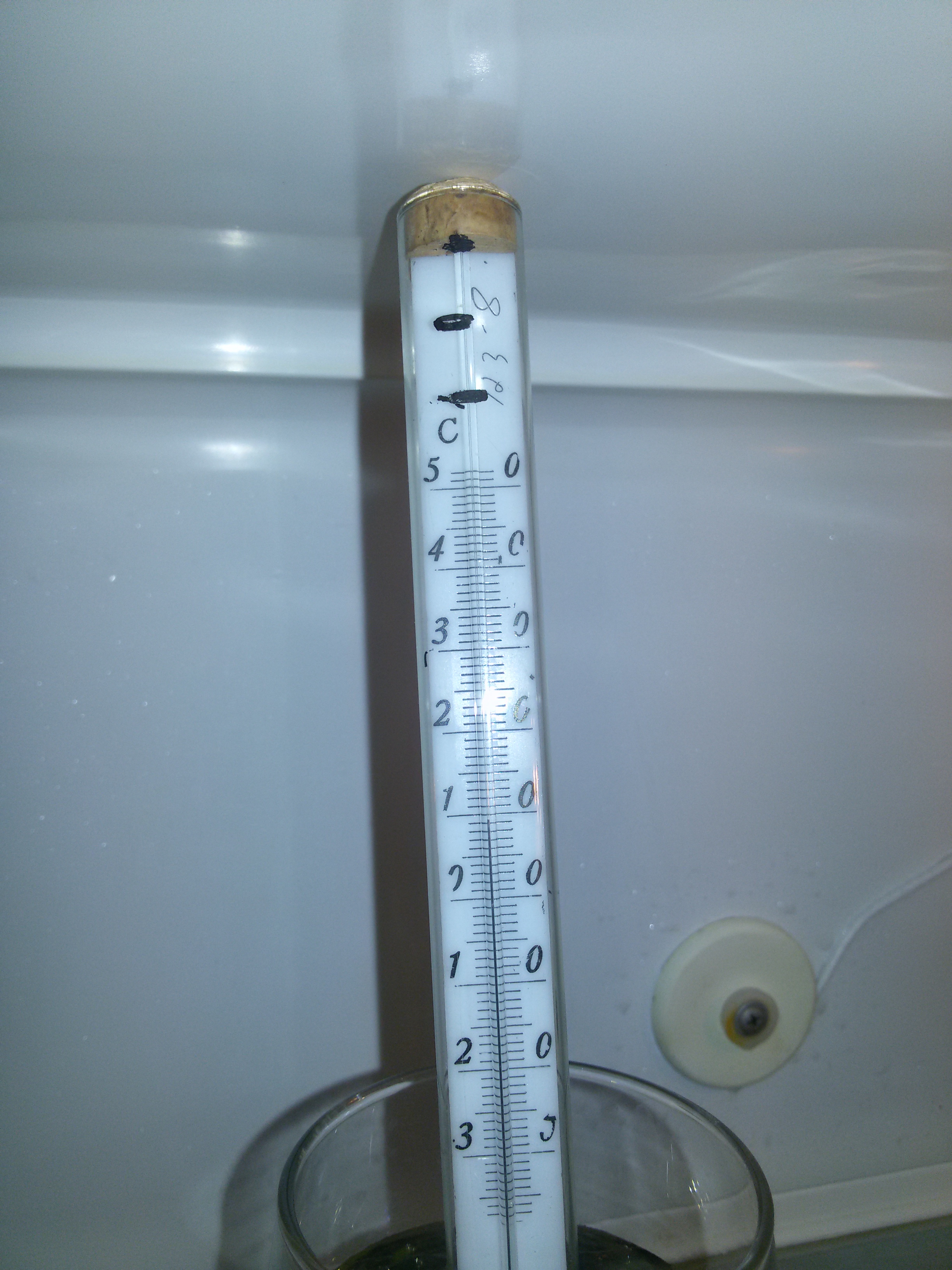

MADONNA, В общем что я сделал. Посмотрел и понаблюдал мощность потребления и силу тока.Мощность показывает постоянно одну и ту же 110 Ватт и силу тока 1 А. Теперь по самой работе холодильника на включение и отключение. В общем заменил регулятор еще раз, предыдущий вернул. Вчера поставил новый регулятор,предварительно выставил на цифру -3-. Подал питание.Холодильник включился в 18.15 .Работал без перерыва до следующего утра 11 мая.Сегодня утром 7.30 холодильник продолжал работать.Проверил температуру внутри ,показало +5 гр. и в морозилке -22 гр. Замер производил водяным советских ртутным градусником. находящимся в стакане с водой на верхней полке где находится капиляр. Проверил ванну на компрессоре,она была сухая со вчерашнего дня.Трубка сливная тоже сухая, скорее всего молотил компрессор всю ночь без остановки. В 8 .00 утра переставил регулятор с цифры 3 на цифру 2 ,холодильник сразу отключился. В 9.50 включился снова.t +9 гр. /-22 гр. Спустя 3 часа в 11.50 холодильник снова отключился.t +8 гр./-19 гр. мороз. В 12.20 холод.включился t +9 гр./-19 гр. 12.36 выключился t +9 гр./ -19 гр. 13.03 включился t +9 гр./ -19 гр. 13.15 выключился t +9 гр./ -15 гр. 13.36 включился t +10 гр./ -15 гр. 13.52 выключился t +9 гр./ -17 гр. 14.10 включился t +11 гр./-15 гр. В 14.25 выключился и я решил немного сместить регулятор,установив его между 2и 3 .(2,5) В 14,50 включился t +11 гр./ -12 гр. В 15.07 выключился t +10 гр./-17 гр. Получается что интервал между включением и выключением разный ,но в основном где то в интервале от 12 -30 мин. Среднее 18-19 мин. В интернете читал разные позиции по цифрам регулятора. Где то пишут,что регулятор вправо увеличивает холод,а где то наоборот к цифрам 1 и 2 ,чтобы увеличить.Как правильно на моем Стиноле? Сейчас холодильник работает включая и выключая комперссор.Меня не устраивает,что температура не та что надо. +10-+11 ,это не то что должно быть. Почему так не могу пока понять.Фото замера прилагаю.Холодильник с 1998г.Компрессор один на холодильный шкаф японский Мацушита. Замеры по обмоткам вообще без проблем. У меня есть подозрение по самому терморегулятору,что он не совсем корректно установлен внутри винтами. Первая фото 8.00 утра; Вторая 12.38 ; Третья 13.17. 20250511_07385820250511_12073820250511_131703

vena52, нормальные наблюдения. Теперь сделай фото холодильника в интерьере. И фото шильдика мотор-компрессора. Замеры больше делать не надо, но надо бы понять цыфры. Должно быть так: Старт - ток 1А, потом ток снижается в течении 2-3х минут до 0,6А и работает 10-15 мин Так как описал ты- что-то не правильно

Сейчас это его максимальная производительность - явно недостаточная. Причины - отмокший утеплитель и (возможно) неудачное размещение (жду фото в интерьере) Что касается фреона - пока недостаточно оснований для приговора. Дело в том, что ты некорректные данные по току привел. Когда уходит часть фреона - снижается ток компрессора, и вместо 145 ватт (0,6А)(на шильдике) компрессор будет потреблять 03-04А. Короче, этот параметр надо еще раз замерить - достоверность вызывает сомнения. Особенно постоянство тока. Должен снижаться после запуска.
