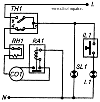

12.05.2025 в 19:42:30
BV, Вот схема управления моим холодильником.Нет у меня никакого ТЕНа. L - Фаза
N - Нейтраль ТН1 - терморегулятор RH1 - тепловое реле компрессора RA1 - пусковое реле компрессора SL1 - индикаторная лампа IL1 - выключатель лампы освещения холодильной камеры L1 - лампа освещения холодильной камеры CO1 - компрессор Схема управления ХХолодильника Стинол 116 ELНасчет засора каппилярки,то вполне возможно.У меня по проводам все достаточно понятно,что и куда идет.

vena52 написал 12.05.2025 в 19:42
Он так просто не отвяжется. деньги давай.

12.05.2025 в 20:05:31
Если схема именно вашего и тэн нет - естественно исключаем.
