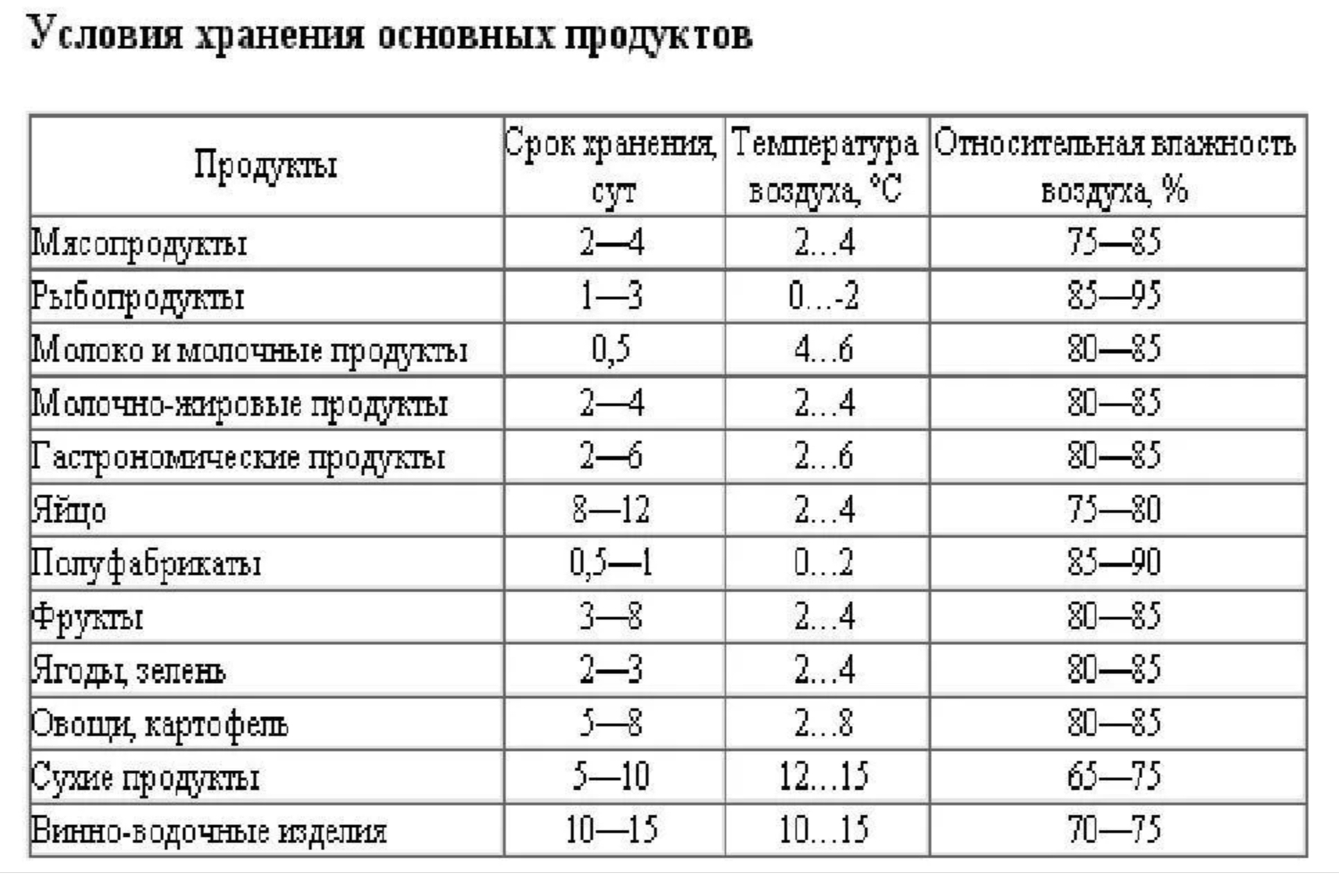

IMG_2323Видимо кроме яиц и водки в твоем холодильнике ничего не хранится.

Из личного опыта я предположу, что алкоголь из твоего холодильника уже перекочевал. Но из приведенной таблицы следует что только крупу, сухофрукты и виноводку можно хранить при 8-10С Если хочешь опровергнуть свое же заблуждение - тащи другую таблицу. Как работник общепита истину говорю тебе - общая камера=2-3С, фруктоовощи +6, мясо/рыба +-0. При +10С ты получил социальноопасную форму пищевого отравления, психическую. ЗЫ Современные продукты не протухают, в них столько консервантов - что нет запаха H2S, но это не значит что продукты стали вечными и ты вместе с ними. Там что-то происходит типа прокисания - но без кислоты. Запаха практически нет - а на ощупь склизкое. Проверь там у себя, если не все еще съел.

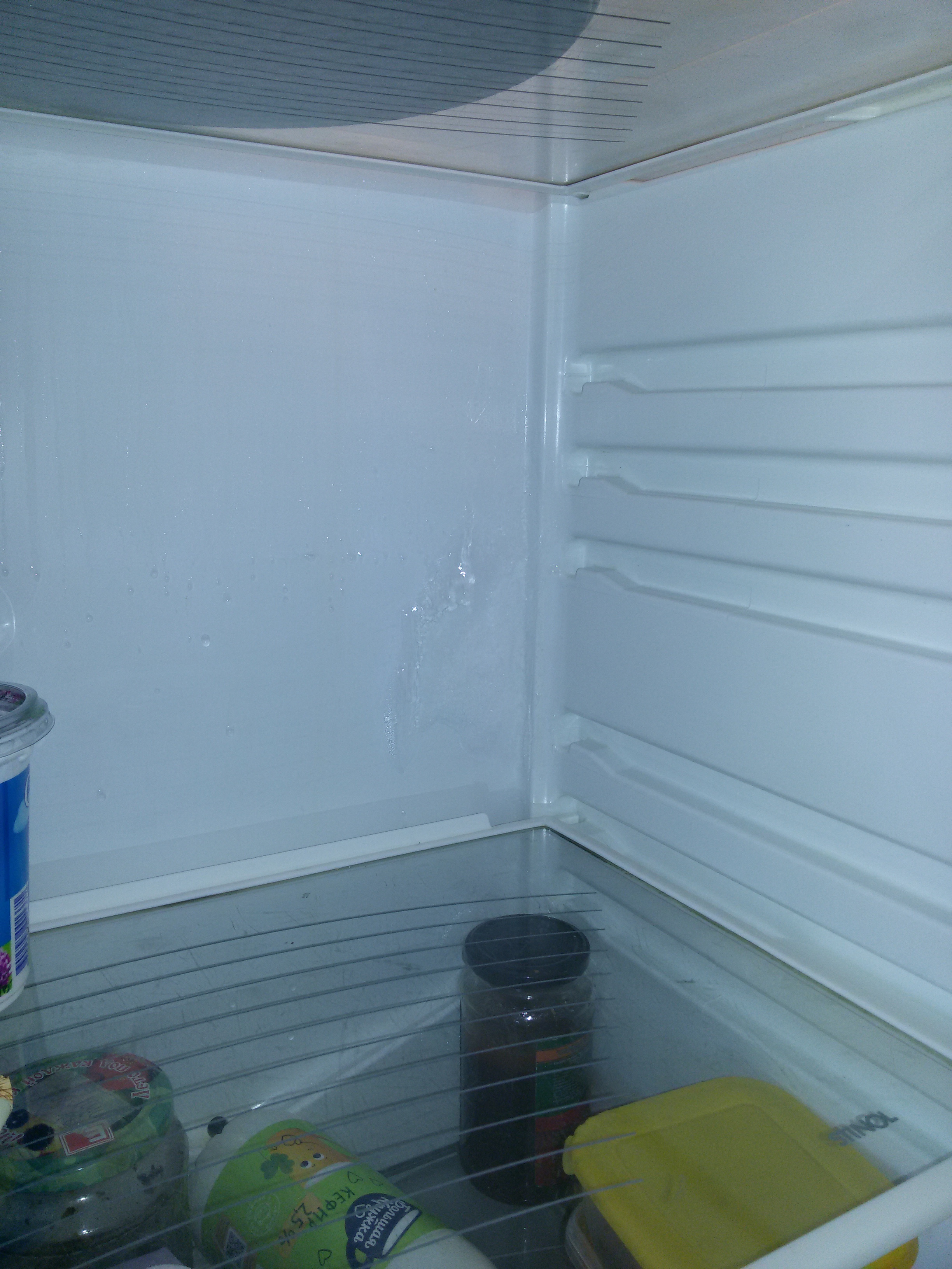

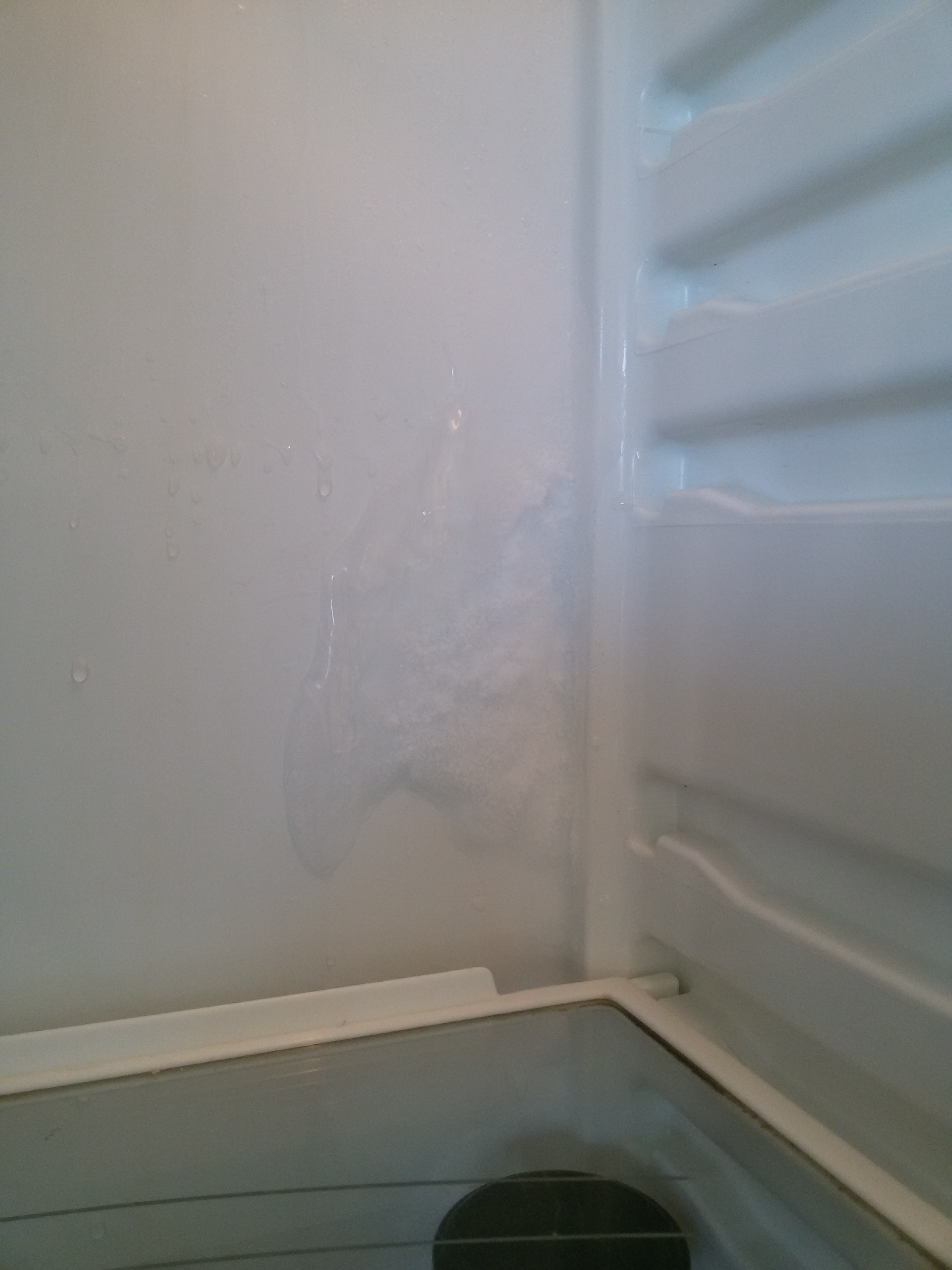

MADONNA, Провел проверку еще раз и сделал фото.Результат следующий: При включении холодильника при постоянно действующих потребителях реле показывало 2,9-3.0 А. В момент включения холодильника скачок до 3,6-3,7 А. В процессе работы холодильника опускалось и встало на 3,2-3,3 А. В это время другие потребители коррективу не вносили. Теперь если брать отдельно,когда выключил все потребители и остаил только удлинитель типа Пилот и сам холодильник,то показания получились другие. При старте в момент щелчка показало 5 А и тут же показало 1,2 А. В процессе работы ток упал до 1,1 А.Ниже не ушел.По мощности в момент щелчка 160 Вт. в процессе работы опустился до 140 Вт. Думаю это реле нагрузки еще вносит коррективы свои,поэтому и показания разняца.Что касаемо циклов включения и выключения.Работа холодильника составила 15 минут.Отдых холодильника составил 25 минут. Отдыхает каждый раз больше чем работает.Наледи на задней стенки нет. Единственный участок где образуется лед, это по правой стороне угла примерно в середине.Участок наледи небольшой видно на фото. На предыдущем терморегуляторе точно такого же типа и производителя,было тоже самое.На родном терморегуляторе,пока он не вышел из строя такого не было. 20250512_15085920250512_14550220250512_15113620250512_15114820250512_17340420250512_173456

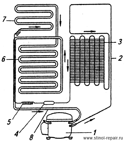

BV, У меня нет ТЭНа ,только испарители.Во всяком случае на схеме такого не значится. Схема Стинол 1161 - компрессор
2 - нагнетательный трубопровод 3 - конденсатор 4 - фильтр-осушитель 5 - капиллярная трубка 6 - испаритель холодильной камеры 7 - испаритель морозильной камеры 8 - всасывающий трубопровод В моем Стинол 116, испаритель плачущего типа, камера холодильника .В морозилке имеются обычные испарители, выполненные в виде трубок, встроенных в полки низкотемпературного отделения.

Это "фреоновая" схема.
