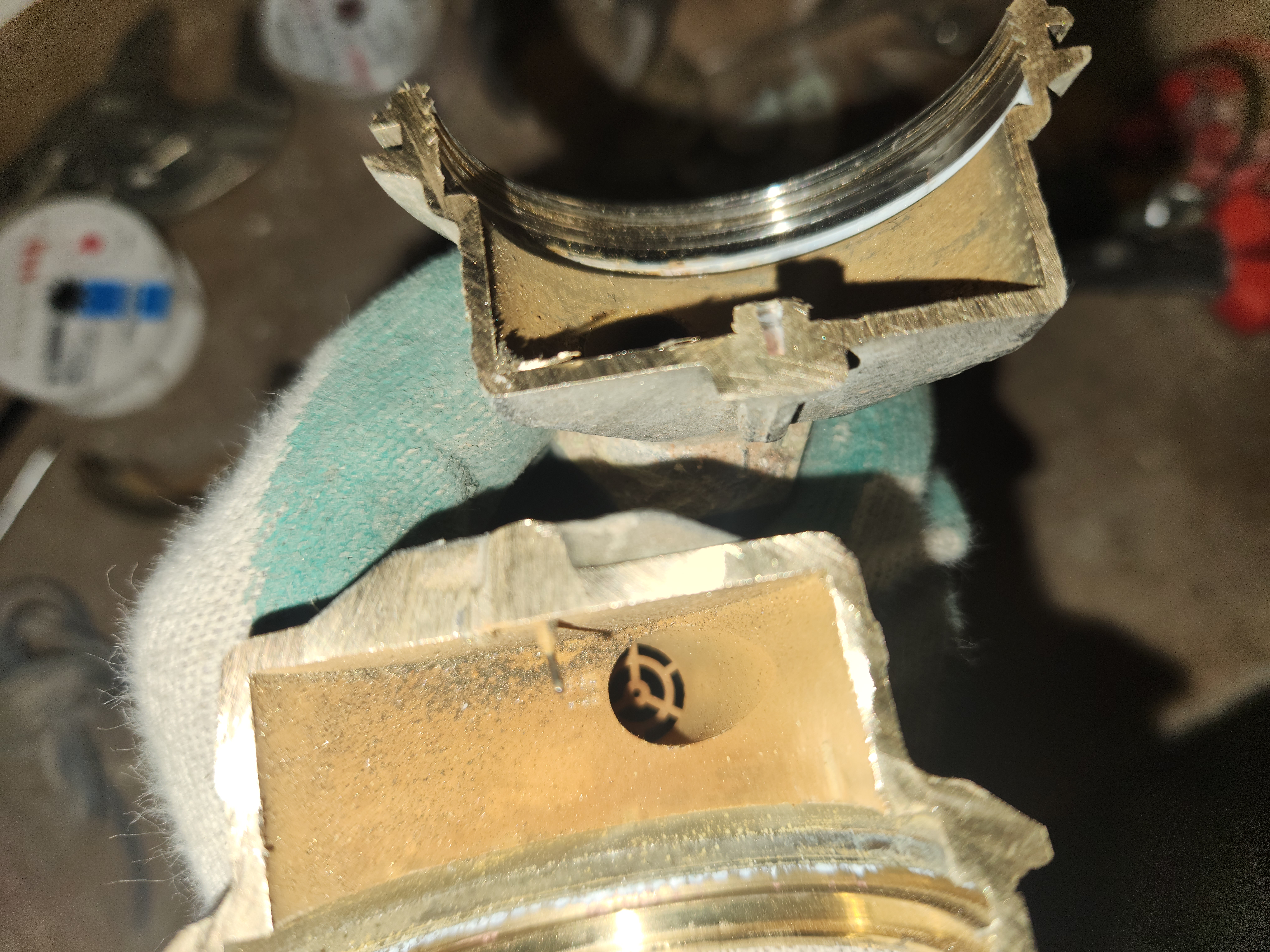

Интересно, а кто то делает ТО счетчиков, приборы то не электронные, а механические? Одного только факта "поверки", явно не достаточно. 20250429_19311020250429_193157фото делал для понимания внутреннего устройства и различий ителма / валтек. Но состояние внутри тоже видно, все покрыто толстым слоем налета.

В инструкции к приборам Тепловодомер имеется требование проводить промывку прибора специальным или лимонным составом не реже 1 раза в 12 месяцев, а для совсем плохой воды не реже 6 месяцев или даже чаще. И ещё можно пыль протереть на поверхности и ФГО почистить. Проведение иного ТО своими силами не возможно, а привледение аккредитованной компании для ремонта/колибровки и последующей поверки дорого встанет в сравнении с новым прибором.
master.msk написал 18.09.2025 в 11:24
Если сомневаетесь, то сделайте тёплый раствор до 70 градусов цельсия (что бы чего не нароком не расплавить в приборе) уксусной или лимонной кислоты, загрушити с этой смесью счётчик с двух сторон и побултыхайте, потом слейте и промойте чистой водой. При необходимости можете повторить несколько раз и можете ставить обратно.
Ну и главный вопрос: как изменилась точность учёта именно от этого налёта, а не от иных факторов в этом приборе учёта?

ser000, в основном температура и грязь в воде влияют, не случайно на гв меньше срок. Если не крутился, вода через него не текла, будет как новый, можно поверять.
Прекрасно работают и дальше при успешной поверке, что бы для замены не лазить в труднодоступные места или при наличии кривых рук.
Откуда вы знаете? Вы проверяли точность их после поверки? Для этого у вас должен быть свой прибор для поверки.
В том то и дело, я не сомневаюсь уже, пробовал. Даже щеткой, в распиленном виде, с трудом.
Я исхожу из того, что заменить на новый проще/надежней. Лично для меня не составляет труда открутить гайки, все удобно, т.е сама физическая установка - ноль затрат. Только счетчики новенькие. А пломбы и аршин - и так и этак придется решать. Тем более, что новые ввести гораздо проще, как оказалось, чем морочить голову с поверкой. Еще и разные межповерочные гв/хв..

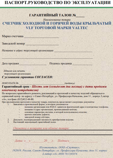

У моего валтека 6 лет-гарантия. А максимальный расход-5 кубов в час. Расход у меня в среднем около 54 кубов в месяц уже много лет . 2 срока по 6 лет счётчики нормально выдерживают.5 (после 2 сроков производитель рекомендует менять) Периодически-раз в квартал-для себя проверяю точность заполнением известных объёмов-например ванны 196 литров (по паспорту ванны)-показывает точно.

Наверно зависит от счётчика Вот скан из паспорта валтека.6
