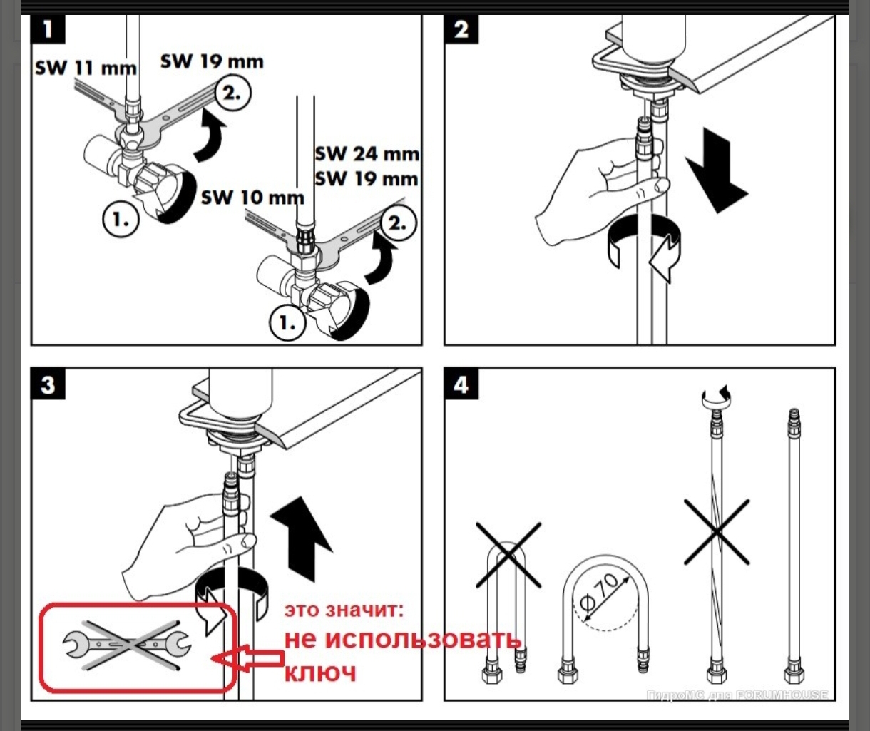

Когда прикручивается тонким концом через мойку, гайке при таком раскладе лезть в отверстие не надо.
Не все владеют данным навыком. Я бы даже сказал - единицы.

Там ничего сложного нет, прикручиваете только одну подводку вручную к смесителю, а у второй продеваете штуцер снизу мойки, пока гайка не упрется и вкручиваете штуцер в смеситель. Небольшая ремарка - ключом штуцеры не вкручиваются, только вручную

Можно подумать я не знаю.
Technik-san написал 27.05.2025 в 19:57
Зачем тогда грани под ключ? И шланги с удлинёнными штуцерами? Удлинители?

Зачем тогда пишут инструкцию, что ключами нельзя гибкую подводку в смеситель закручивать ? 1000051081

Именно так - не знаешь. Уплотнение достигается не за счет затяжки - резиновые колечки-уплотнители прекрасно держат и 10 и 100 бар. Но для выкручивания - могут возникнуть значительные усилия из-за «закипания» стыка.
Кто пишет? Я на своей подводке подобных мурзилок не наблюдаю. Что плохого может случится если крутить ключом - тоже не ясно.
А вот крутить за шланг - там такое получается... И заломы, и скручиваются они винтом.
MADONNA написал 27.05.2025 в 21:57
Идут в помойку в 50 процентов случаев. Так как не попадают в "правильные" места в корпусе смесителя.
И за это (возможность выкрутить убитый шланг из старого смесителя) мы должны платить лишние деньги? Очень смешно.

Кстати, о колечках: на подводке, что идет в комплекте со смесителем - 2 колечка, а на жесткой подводке - одно. Это сильно скажется на надежности соединения?

Само уплотнение не испытывает нагрузок, кроме давления воды. На металлоплатиковых соединениях бывает два колечка - бывает одно. Два конечно надежнее с точки зрения если одно протекло - то второе точно остановит. Что очень хорошо видно при разборе этих «уставших» соединений. Что касается смесителей на раковины - сравни их с тормозным цилиндром авто. Конечно, другой размер другая жидкость - но принцип тот же. В тормозах достаточно одного кольца. Почему может потечь - например карбонатные отложения. Ну или криворукость:
