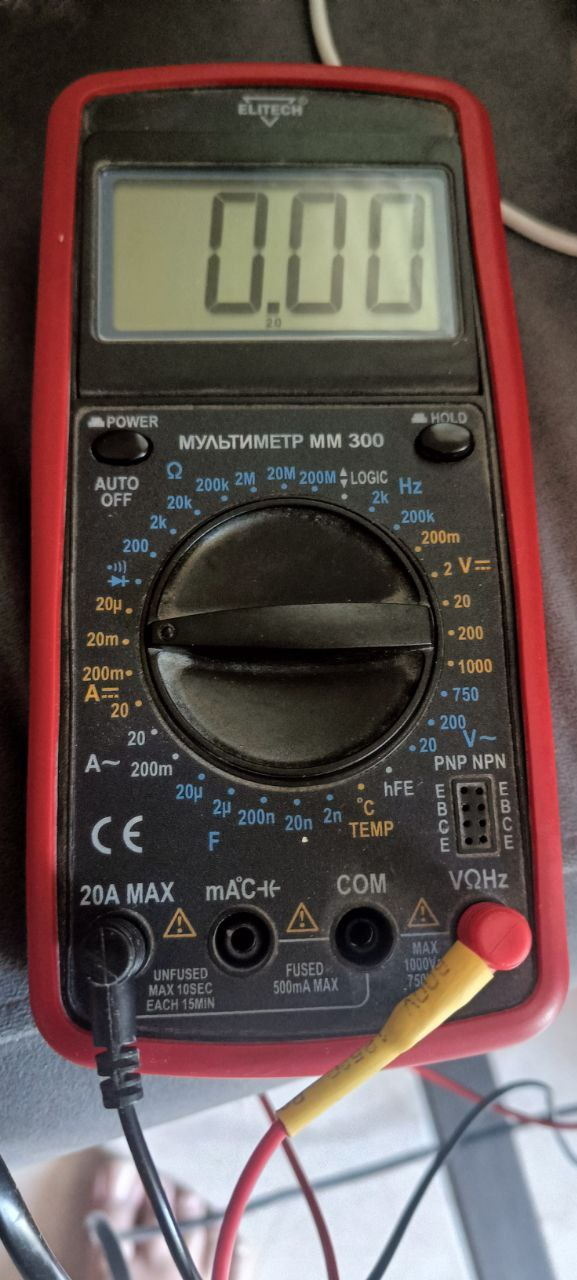

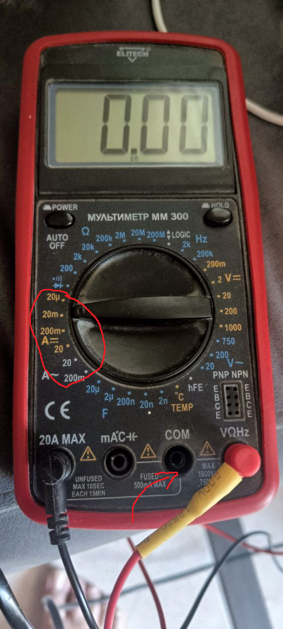

Честно говоря пропустил это сообщение. Переворот вилки не помог. image правильно я щупы поставил? меряю также корпус , клема земли? если да, то по нулям показывает

rdiamond написал 26.05.2025 в 11:36
Не совсем. Черный должен быть в СОМ красный в VOHz

MADONNA,  переткнул щуп на COM, на фото указал стрелкой куда. перещелкнул все А (постоянный и перемнный) везде по нулям. image

rdiamond написал 26.05.2025 в 11:54
и что я с этим могу сделать
Попробуй по моему методу использовать прибор. Для начала.
Совмести зелененькие на приборе. Посмотрим что так будет показывать. IMG_2371 Не в обиду моим коллегам будет сказано - есть такое явление - профессиональный кретинизм. Когда очевидное перестаешь замечать - настолько глубоко погружен в свои профессиональные дебри.. Автоматы, СИПы и прочие ДСУПы - это все тебе не нужно. Это не имеет никакого отношения к твоему вопросу.
