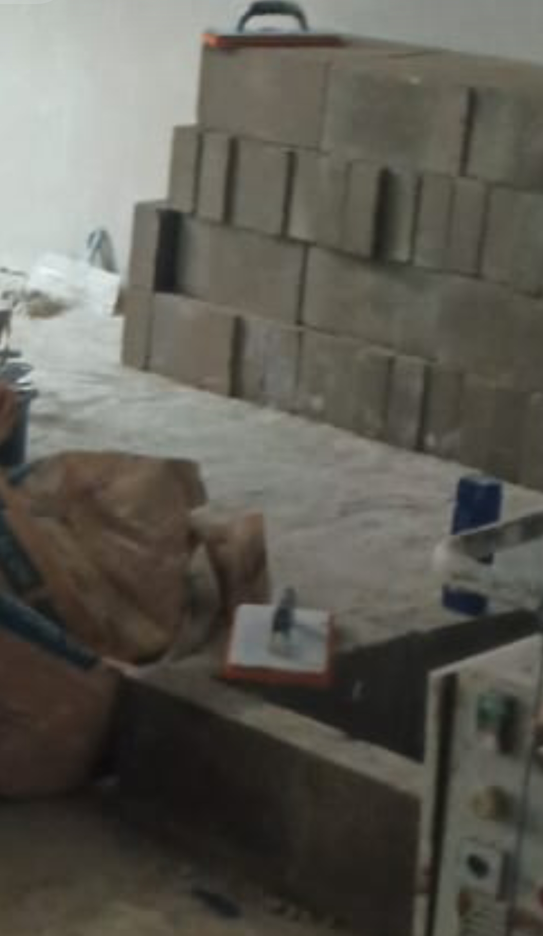

Совсем правильнее сказать не клей, а тонкослойная кладочная смесь (для именно не толстых блоков) - швы 2-5мм. Отличия - у такой смеси меньше зерно, и немного химии есть. (Еще называют клеевая кладочная смесь, но не для газобетона, конечно.) Не блоки подбирают под смесь, а смесь под блоки. ИМХО, можно на плит клей по сути.
Нельзя кладку делать на "тонкослойную кладочную смесь", по прочности равную плиточному клею. Где вы видели кирпичную кладку полнотелого кирпича на плиточный клей?) По сути блоки, тот же кирпич, только больше размером, совсем не оптимальный размер причем. Нельзя по пдф. На сайте магазина дом построить, это будет фиаско))
Вот, кладочные смеси, изучайте https://www.birss.ru/catalog/montazhno_kladochnye_smesi/

Под кирпич швы толще, до 10-15мм. Я не предлагал плит клей для кладки кирпичей.
master.msk написал 05.06.2025 в 23:41
Зачем под тонкий шов до 5мм смеси для кирпича с зерном 5мм?

Чем блоки от кирпича отличаются? Ничем. Только неудобным форматом. Почему их можно на плиточный клей, а кирпич нельзя? ) с этим даже вы не спорите, было бы совсем странно. Потому что смесь должна быть равна, или чуть ниже, по прочности на сжатие, кладочного материала, кирпича. Толщина шва 10-15 мм. Блоки - тяжелые, низкой марки, странных размеров. Нелепый продукт. Почему вы его постоянно советуете, не могу понять?

Геометрией, которая позволяет делать тонкий шов около 5мм на перегородочных блоках толщиной 90-100мм тонкослойной кладочной (клеевой) смесью с зерном 1.5-2.5мм и прочностью на сжатие 75-100 МПа.
master.msk написал 06.06.2025 в 00:10
Блоки - тяжелые
Да, и поэтому обеспечивают лучшую звукоизоляцию в сравнении с рекомендуемыми вами ПГП и газосиликатом.
низкой марки,
М100, что в 2-3 раза больше гипсового пазогребня, теряющего прочность при увлажнении. или газосиликата, так любящего трещать, особенно уложенного влажным и дающим приличную усадку. И как раз из-за прочности пескобетонных блоков крепеж в них держится лучше, чем в ПГП и намного лучше, чем в газосиликате.
Нелепый продукт
Это ваше мнение.
По совокупности характеристик, по опыту применения.

Про гипс уже забыли. Чем отличаются, кирпич и блоки, что за особенная тонкослойная кладочная смесь?) Продукт нейросети, как и блоки пескобетонные. Кирпичи и кирпичная кладка оптимальны по размерам, толщина шва, и размер зерен, обусловлены свойствами материалов. Пескобетонные блоки и кирпич не отличаются по плотности, следовательно, ориентироваться по свойствам кладочной смеси логично исходя из классических соотношений, марок прочностей , толщины швов и вообще, свойств кладочной смеси. При чем здесь выдумки производителей клея, что их клей годен для кладки стен из тяжелых блоков, совсем не понятно. Думаю, что могут быть проблемы с такими стенами, особенно, если высота 3 метра и более, присутствуют штробы. А также, если стены узкие или широкие. Т. е чуть меньше, чем в ста процентах случаев) перестаньте их рекомендовать, это плохой материал))
Сообщений: 130192
06.06.2025 в 01:50:23
master.msk написал 06.06.2025 в 01:15
Да, и фото выше нейросеть сгенерировала)))
