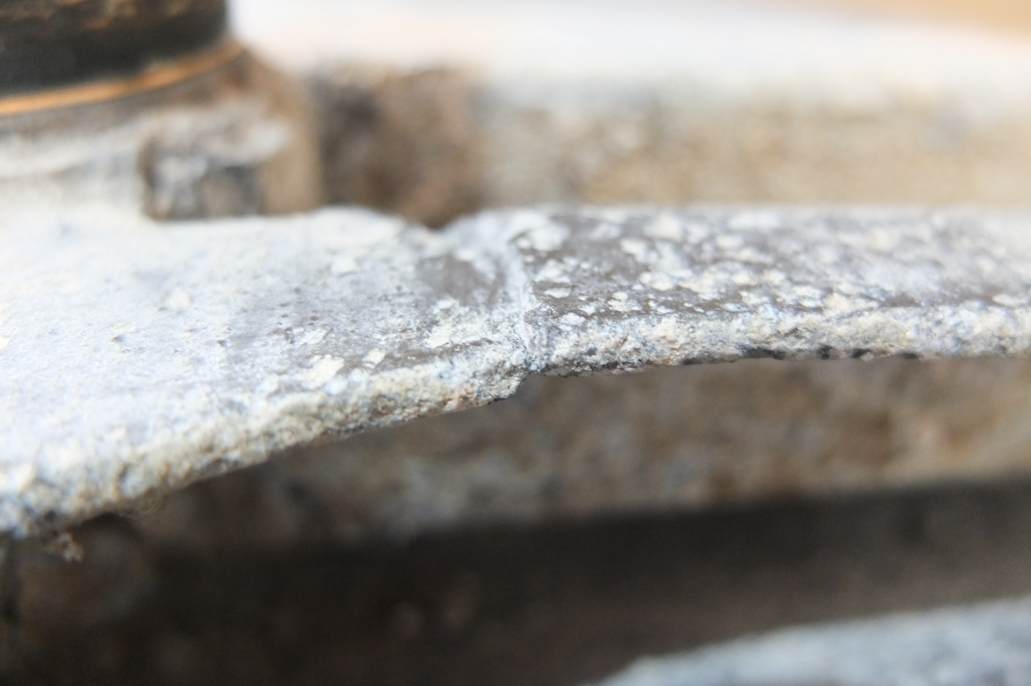

11.06.2025 в 14:40:22
BV написал 11.06.2025 в 14:31
ТВ что там с крестовиной и трещиной ПОД НАГРУЗКОЙ?
Вот она, красавица, трещина то есть. Она только на верхнем ребре. Вниз не уходит пока. Не похоже, что она подвижная, потому что всё заросло накипью, но там кто его знает.
DSCF8301Новая крестовина 4 200 рублей стоит (если она есть на самом деле, вот тут (: https://vsem-zapchast.ru/sma/krestoviny/krestovina-cod710-stiralnoy-mashiny-electrolux/)). Более чем вменяемо конечно.

11.06.2025 в 14:40:56
DLG700 написал 11.06.2025 в 00:44
Ой, ой, начал чистить крестовину, а один лучик треснутый оказался. Не смертельно, только по верхней .....
Крестовину менять 100%, долго с трещиной она не протянет. Вам нужна ещё одна капиталка, думаю, нет.

11.06.2025 в 14:41:38
gensek,  Еще обрати внимание на место посадки большого подшипника.

11.06.2025 в 14:49:24
gensek написал 11.06.2025 в 14:40
Ну я так и думал с самого начала, был готов то есть.
