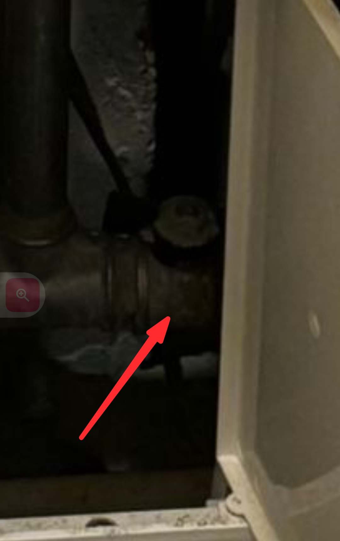

Vopros1988, диагностируется всё довольно легко. Давление выше, давление ниже, проток - выше и ниже, температура - выше и ниже. Всё на нескольких разных этажах. Тогда хоть что-то можно сказать. И схему подводки!!!

Vopros1988, воду соседям вниз пропускает и перемычка и полотенцесушитель. Так что проблема или до или после, но не в. Возможно в одном из тройников на полотенчик.
Короче, нужен грамотный сантехник. От местного из УК требуется по команде сантехника бегать в подвал краны крутить.

Еще смешное другое - любой вменяемый человек может определить температуру трубы рукой - или теплая или горячая, и этого более чем достаточно. Уж лучше специалист УК с переносным рентгеновским аппаратом) Ну или в аренду.
Затык или на этаже ТС или на этаже ниже. На фото ТС виден кран на ПС.
Если дело именно в перемычке - то открыть оба крана на ПС и вода пойдет через ПС и появится ниже этажом. ( если конечно тройник не забит полностью)

Vopros1988 написал 09.06.2025 в 14:34
BV, подскажите, а фото чего именно))
Верхнего люка и где там отвод на ПС и отвод ГВС.Еще фотоПС. Рассказывать о себе и давать свое фото не нужно, как тут просят)

Vopros1988 написал 09.06.2025 в 15:48
на полотецесушителе крана нет.
А что же это там по стрелке?)

pool написал 09.06.2025 в 21:45
Разница давлений между лежаком подачи и обратки - ну примерно 0.2 бара. Что даст это знание?
Уже написано в квартире ТС горячая есть, в квартирах ниже - теплая из лежака обратки.
Какой диагноз?)
