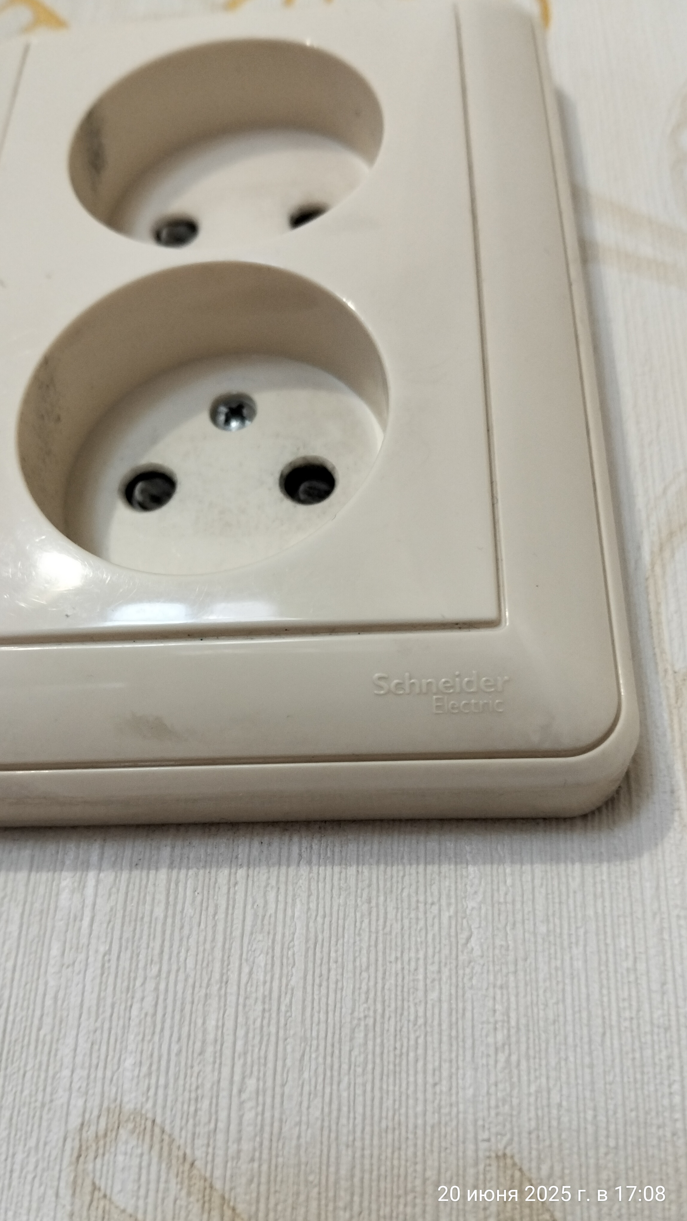

как это определить провод мог надломиться немного дальше от розетки, что нужно?
Те мои слова относились не к треску, а скорее к лёгкому потрескиванию, жужжанию, даже с искрением при плохом контакте или при переломе провода. Какой треск у вас, я запутался. По проблеме:
  1. Воткните БП в другую розетку, сравните.
  2. Для проверки провода у этой розетки можно воткнуть прибор (ы) помощнее 10-16 А (утюг, можно ещё чайник через удлинитель ) с вытащенной розеткой, т.е. висящей на проводах. В момент нагрева чуть пошевелить палочкой (сухой) эту розетку. Должно показать проблему. Соблюдать осторожность! - не получить удар не сломать провод.
  3. А лучше сразу заменить розетку на другой тип. Такая как у вас, со вставкой внутренней мне не попадалась. (Вот, пока сочинял уже ув. BV вам ответил. Удалять не буду).

gensek, лампу настольную включаю в удлинитель нет треска а вот блок зарядки ноутбука и треск сразу, и .....
Вы уверены, что треск исходит от розетки, а не от самого блока питания?

gensek, да треск от розетки , разные блоки питания подсоединял

andreyt772 написал 20.06.2025 в 16:15
марс, заменить розетку на другой тип, на какой тип, спасибо за ответы
Легран валена, например.
на какой тип,
Не знаю. Давно не покупал. Насчёт "типа" я имел в виду: на вашем первом фото на переднем плане имеется белая пластмассовая направляющая с двумя отверстиями под вилку. За ней не видно в каком состоянии контактные "лепестки". Может быть они разошлись в стороны и контакт с ними у вилки плохой. А в самой пластмассовой направляющей вилка держится плотно. Возможно надо бы подогнуть эти лепестки ближе к центру, а эта направляющая не даёт. Но я могу ошибаться. ГЛАВНОЕ: воткните БП в другую розетку, если там также трещит, значит всё нормально. (У меня, например, при включении в розетку любого блока питания и даже удлинителя с защитами в момент втыка в розет. слышен в ней ЩЕЛЧЕК и проскакивает искра).

У меня в доме без заземления стоят такие давно, проблем нет. Название видно на фото. Под крышкой тоже есть направляющая перед контактами, но она короткая и не позволит вилке висеть в воздухе или слабо входить в контакт с лепестками. Их можно и подогнуть, если понадобится. Пока все четко.

andreyt772 написал 20.06.2025 в 16:16
Доведите диагностику до конца, тогда будет совершенно понятно в чём проблема и гадать не нужно будет.
  1. Подключите к этой розетке мощный электроприбор (чайник). Есть треск/искрение? Когда в момент втыкания или во время работы прибора?
  2. Подключите блок питания который трещит в этой розетке в другую розетку. Есть треск?
  3. О результатах сообщите.
  4. Не торопитесь покупать новую розетку это элементарное устройство там не чему ломаться.

gensek, спасибо, я почистил, было типа очернение, там где в розетке, соединяется болтик и сам провод, там накладная плоская шайбочка которая прижимает болтик к проводу, очернела, почистил ее и провод ножом сейчас буду проверять, а подскажите что тогда делать с заземлением если у меня только два провода и все и какой смысл тогда покупать розетку с заземлением

andreyt772 написал 24.06.2025 в 16:23
Смысла нет. Только что удобства втыкания современных евро-вилок, но они прекрасно входя в осовременненные розетки без земли.
В случае его отсутствия с этим ни чего не поделашь. Ждать модернизации электросетей, но производители соверменных электроприборов настоятельно рекомендуют иметь заземления, а в противном случае за последствия не отвечают. Кто-то довольствуется занулением.

gensek написал 20.06.2025 в 19:15
Оплавление или нагар на контактах, а так же быстроослабевающий зажим гибких контактов очень даже негативно сказывается на качестве контакта, так что в некоторых случаях, не смотря на простоту устройства, правильнее его заменить на новое, возможно более качественное.
