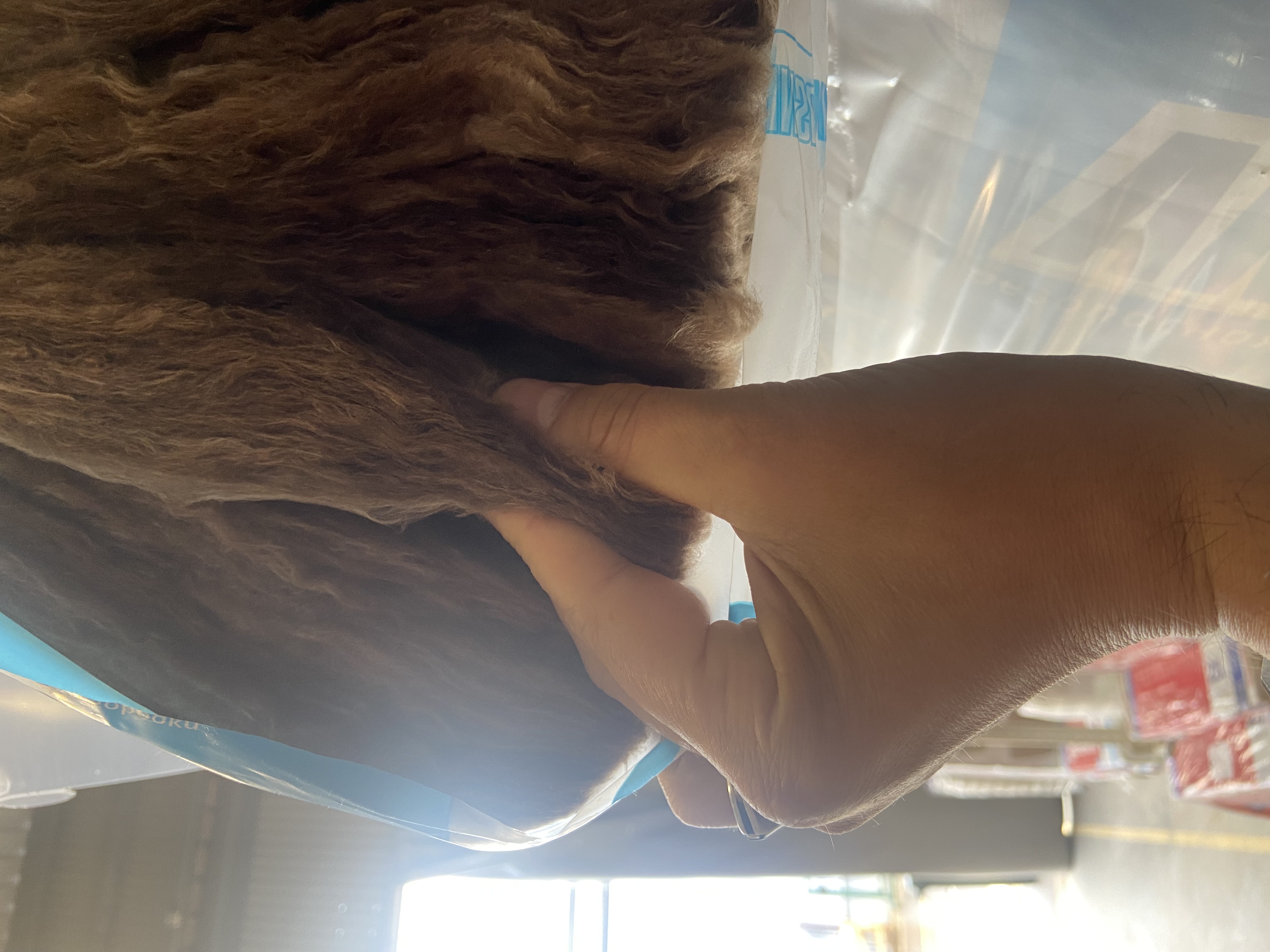

aleks-celica написал 22.06.2025 в 19:17
я правильно понимаю, что если грубо, то мне нужно отпилить допустим сантиметр перегородки сверху, и запихать туда ваты? То есть перегородка станет привязана только к полу, к стене у окна и к другой перегородке?
Вы почти правильно понимаете ...- перегородка даже к полу может быть не привязана - только к соседним стенам. а на полу может просто стоять, типа, на той же "вате")

25.06.2025 в 15:58:46
Резон написал 19.06.2025 в 23:38
Реально, только крутите в новые места, старые отверстия от шурупов потом зашпатлюете. Мин вате - .....
IMG_8870IMG_8871Это вата с плотностью 15, сжимается вообще без проблем
