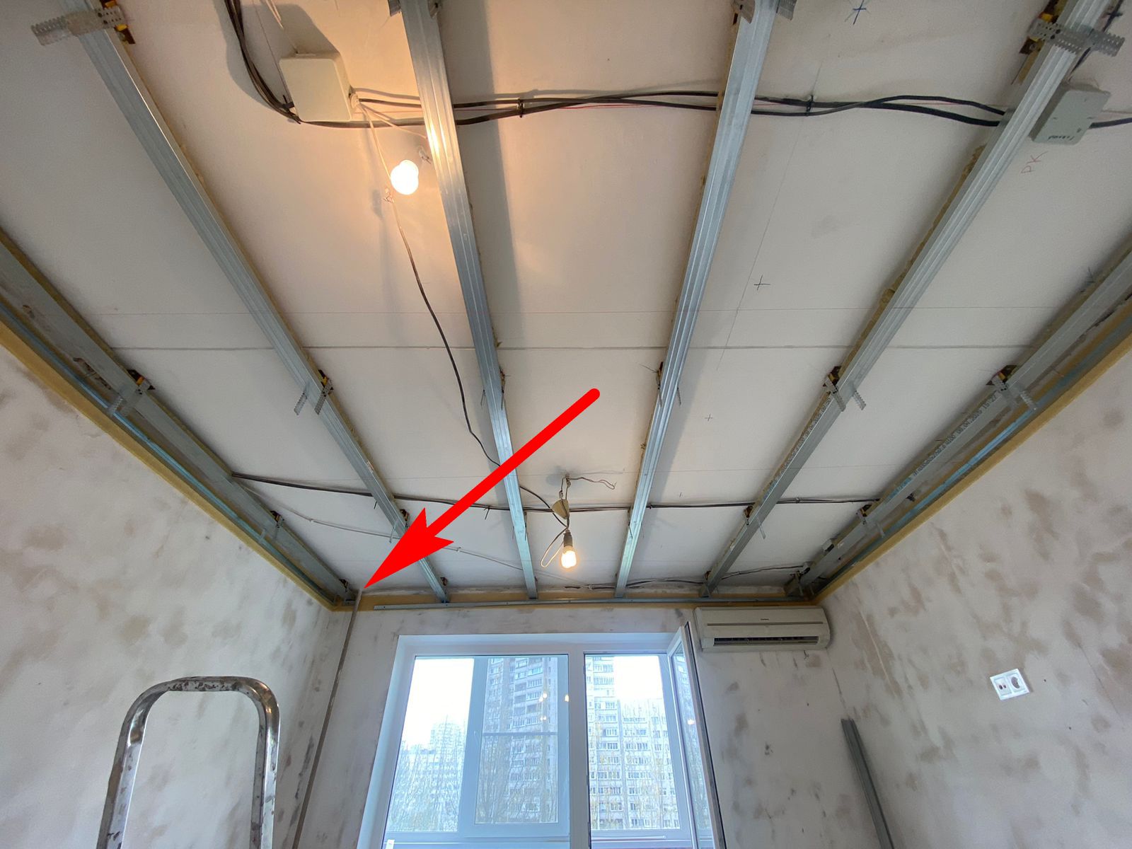

BV написал 22.06.2025 в 19:08
корочка штукатурки для красоты
Создаёт жёсткую акустическую связь.
эластичный шов
Без акустических связей.

  1. Провести ревизию и устранить сквозные отверстия между трубой/гильзой и перекрытием: грунтовка + герметик нейтральный нетвердеющий. Как максимум - выполнить виброизолированный узел пропуска.
  2. Выполнить виброизолированный узел пропуска трубы отопления сквозь звукоизоляционный потолок.
  3. Радиатор отопления переизлучает все шумы от верхнего соседа. Труба

Распредкоробки, кабели не должны жёстко примыкать к металлопрофилям, облицовке, креплениям. Светильник крепится к ГКЛ потолку.

АлександрААА, гипрок вокруг трубы не прикасается к ней, все через герметик было

АлександрААА, все именно так и сделано. Я подрезал коробки, просто на фото этого ещё не сделано

АлександрААА, я ясно слышу звук с потолка. Как катают что нибудь, щетку пылесоса, падающий шарик. Не со стен, не от батареи. Если соседи её задевают, слышно, что звук именно от неё. Звук идет именно сверху.

Высокая резонансная частота эластомера и системы «Масса-упругость-масса». Большие косвенные потери.

А ещё вопрос. Нужен ли уплотнитель на каркас? Между каркасом и первым слоем гипрока который.
