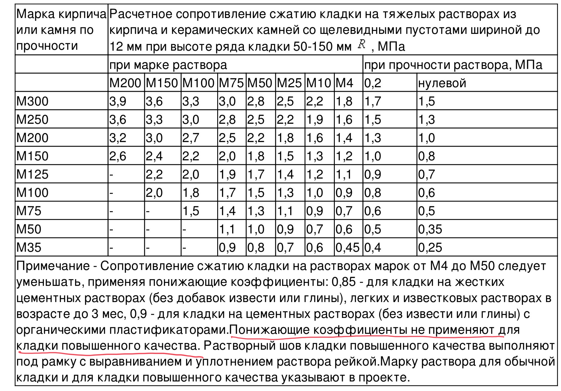

А покажите расчёты, показывающие уменьшение несущей способности готовой стены по сравнению с исходным условным кирпичом? Ведь сложенная стена выдерживает меньшую нагрузку, в расчёте на 1кв см, чем отдельный кирпич в вакууме? Это верно?
Правильный вопрос. В 5-7 раз меньше.

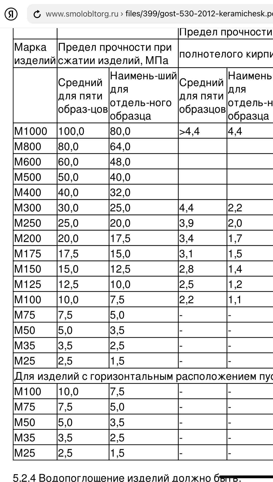

Интересно. Откуда люди берут такие цифоры? 7 от 5 отличаются на 40%, но дело даже не в этом. Есть лаборатория, она говорит - «марка М100», смотрим ГОСТ IMG_2529Опять наглая ложь в официальных документах и нормативах - и только БВ несет нам свет истины и просвещения. В 5-7 раз - что? Методика измепрения такова, что испытанию подвергается ОДИН образец (и потом следующий и так пять раз и берутся крайние значения) Разрушающий пресс не эластичный совсем. В кладке кирпичей много и она (кладка) достаточно элестичная - распределяя напряжения деформации внутри гораздо более равномерно чем под прессом. То есть практически кладка гораздо прочнее, чем испытуемый одиночный образец. Это, кстати. Отлично видно на перегуженных конструкциях (сдавливание) Трещины образуются от точки приложения усилия - но это не приводит к тотальному разрушению - при разрушающей деформации в точке - в работу «подключаются» соседние участки, выравнивая и распределяя напряжения. И это все относится в напряженным конструкциям, коим 2-х этажный дом никак не является.

покажите расчёты
ГОСТ 530-2012 приложение В

IMG_2530Ну и где тут в 5-7 раз ??

MADONNA написал 25.06.2025 в 08:26
Звучит подозрительно. Жизненный опыт говорит, что монолит должен быть прочнее склеенной из кусочков конструкции.
Берём деревянное домино (или как его там? дженга?), склеиваем чем-нибудь их между собой. (Тут уместно вспомнить по раствор М10, кстати) Берём аналогичный по размерам деревянный же брусок. Лупим обоими предметами по столу. По-моему, склеенная конструкция разобьётся или деформируется раньше, чем единый брусок.

MADONNA написал 25.06.2025 в 09:04
Смотрим кирпич М125 и раствор М100. После укладки в стену, от прочности кирпича 125кг/см2 остаётся всего 20кг/см2. Я считать не умею, но на глазок отношение как раз попадает в промежуток между "5" и "7". BV прав.

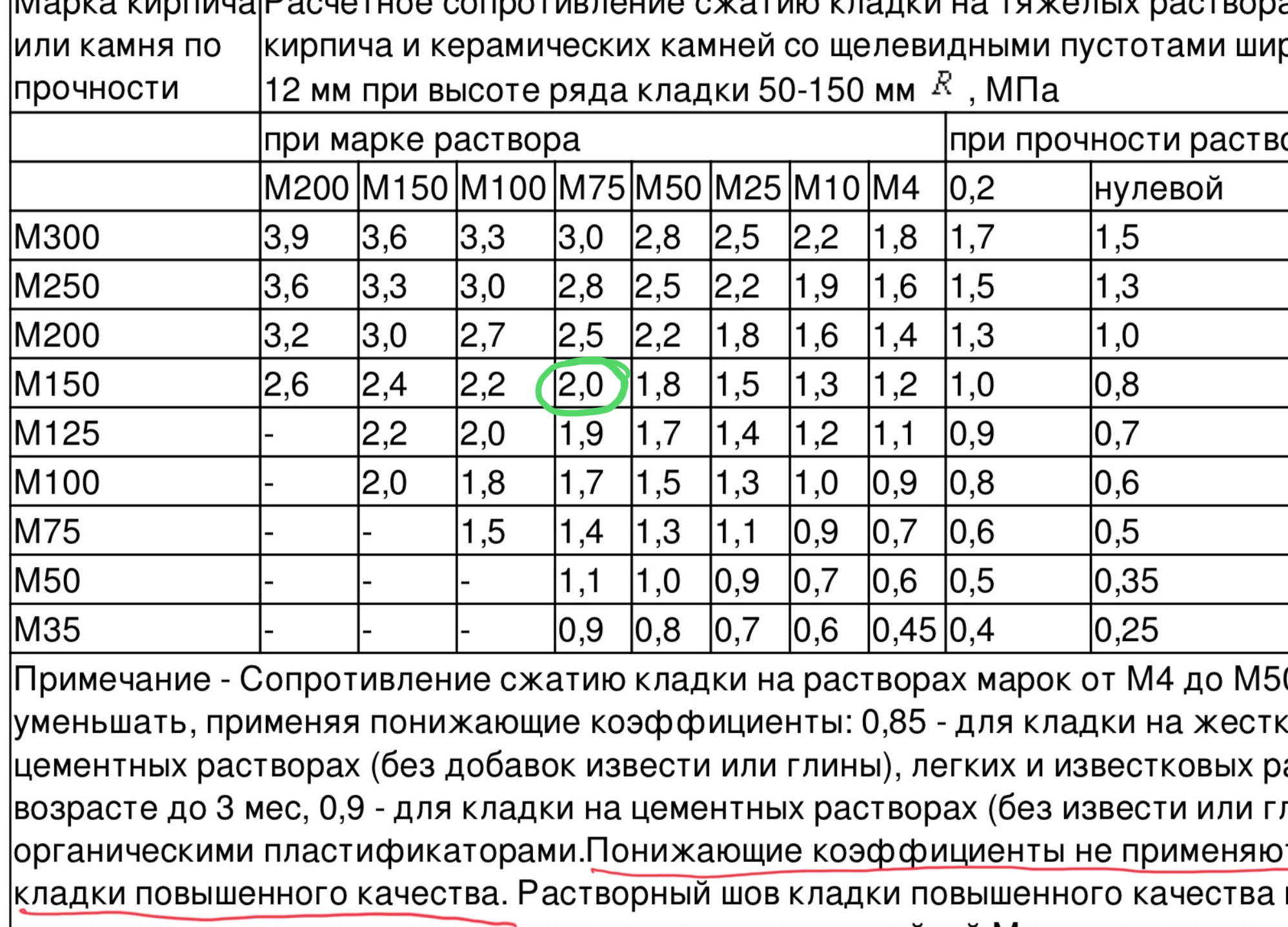

vavan написал 25.06.2025 в 11:36
Смотрим кирпич М125 и раствор М100. После укладки в стену, от прочности кирпича 125кг/см2 остаётся всего 20кг/см2. .....
Это куда смотрим ? - я не поняла Про это чтоль?IMG_2531

MADONNA написал 25.06.2025 в 11:45
Да, только это М150/М75. Но суть та же. Тут даже больше чем "7" получается.
