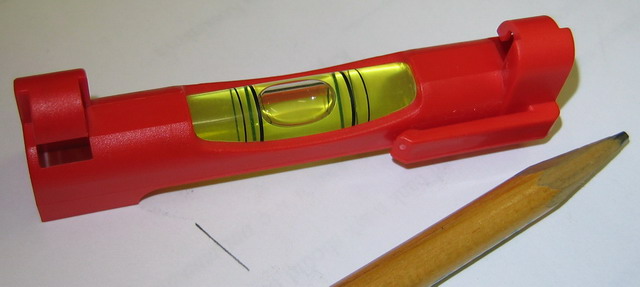

Сообщений: 253
25.12.2005 в 19:02:42
Нитка длинная, уровень короткий. Лазеры-нивелиры отсутствуют.

avkie
avkie
Сообщений: 1092
26.12.2005 в 06:10:52
вот такой штукой можно попробовать. правда по точности она уступает гидроуровню. но так провести линию разметочным шнуром вполне пойдет.
