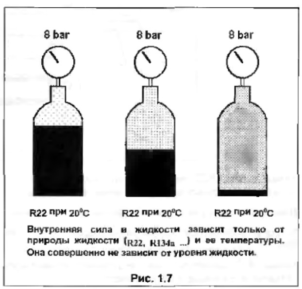

Пообщался с нейросетью по этой проблемы. Она сообщила следующее. 6 Атмосфер для 410 фреона - это мало, должно быть 8 атмосфер при 25 градусах. Значит есть протечка.
Только нейросеть забыла сказать, что давление насыщенных паров в статике зависит ТОЛЬКО от состава фреона и температуры его. Но никак не зависит от количества оного: Давление насыщенных паров

Нейросеть рассуждает в лоб: чем больше газа в системе, тем выше давление, меньше газа - ниже давление. Логично же? Но забывает, а, точнее, ее просто не научили, что в кондее находится двухфазная среда: жидкость и ее пары, и давление здесь это давление насыщенных паров и простые школьные законы не действуют. Еще раз, измеряя статическое (при выключенном кондее) давление насыщенных паров мы не сможем даже оценить оставшийся хладагент в системе. Это невозможно НИКАК - изучите картинку выше. Полкило там осталось или 10 грамм - давление будет прежнее. Хотя примерно оценить можно в динамике по другим признакам, имея немалый опыт. К тому же, вы уже дозаправили свой кондей не жидкарем 410-го из перевернутого баллона, а его газом, т.е. легкими фракциями оного и внутри уже не 410-й, а его непонятная смесь. Если хотите, чтобы ваш кондей работал ка новый, то надо найти и устранить утечку, стравить весь фреон, отвакуумировать и заправить новым жидкарем по весам, как это делает и рекомендует производитель. Все остальные способы, типа, "заправим по давлению, я всегда так делал" от лукавого. Холодить-то будет, но как? А клиент и не поймет как упала хладопроизводительность...
Хорошо. Тогда если по вашему если в системе есть хоть немного фреона, то при 25 градусах 410 будет показывать 8 Атмосфер. Отсюда вопрос, почему показывает 6 атмосфер? как такое возможно тогда. Вывод - фреона нет вообще?
Он там есть, хоть сколько-то осталось, иначе давление было бы ноль. Просто вы не можете точно знать его температуру - это дело тонкое. Обычно температуру определяют по давлению, а не наоборот.
