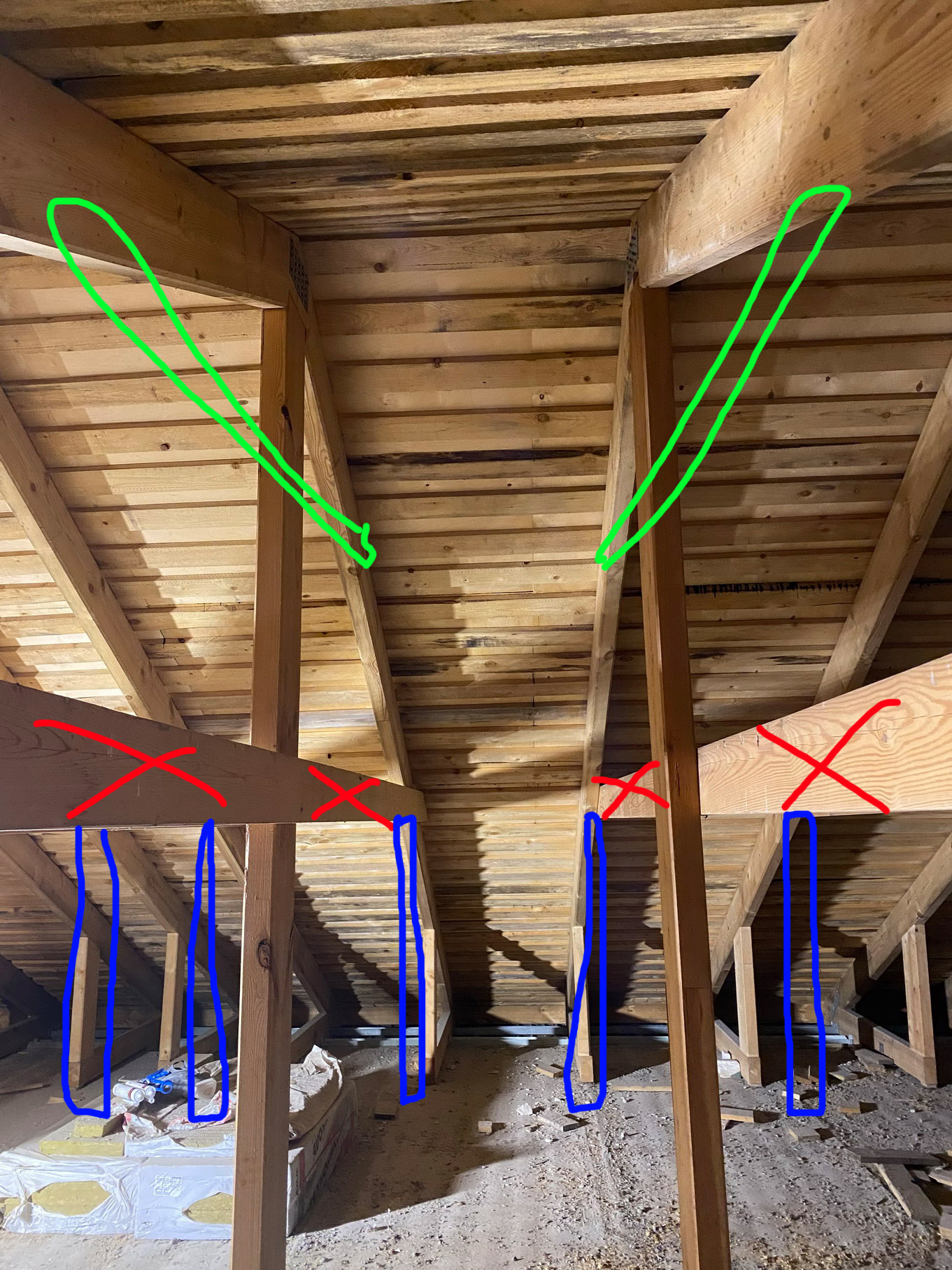

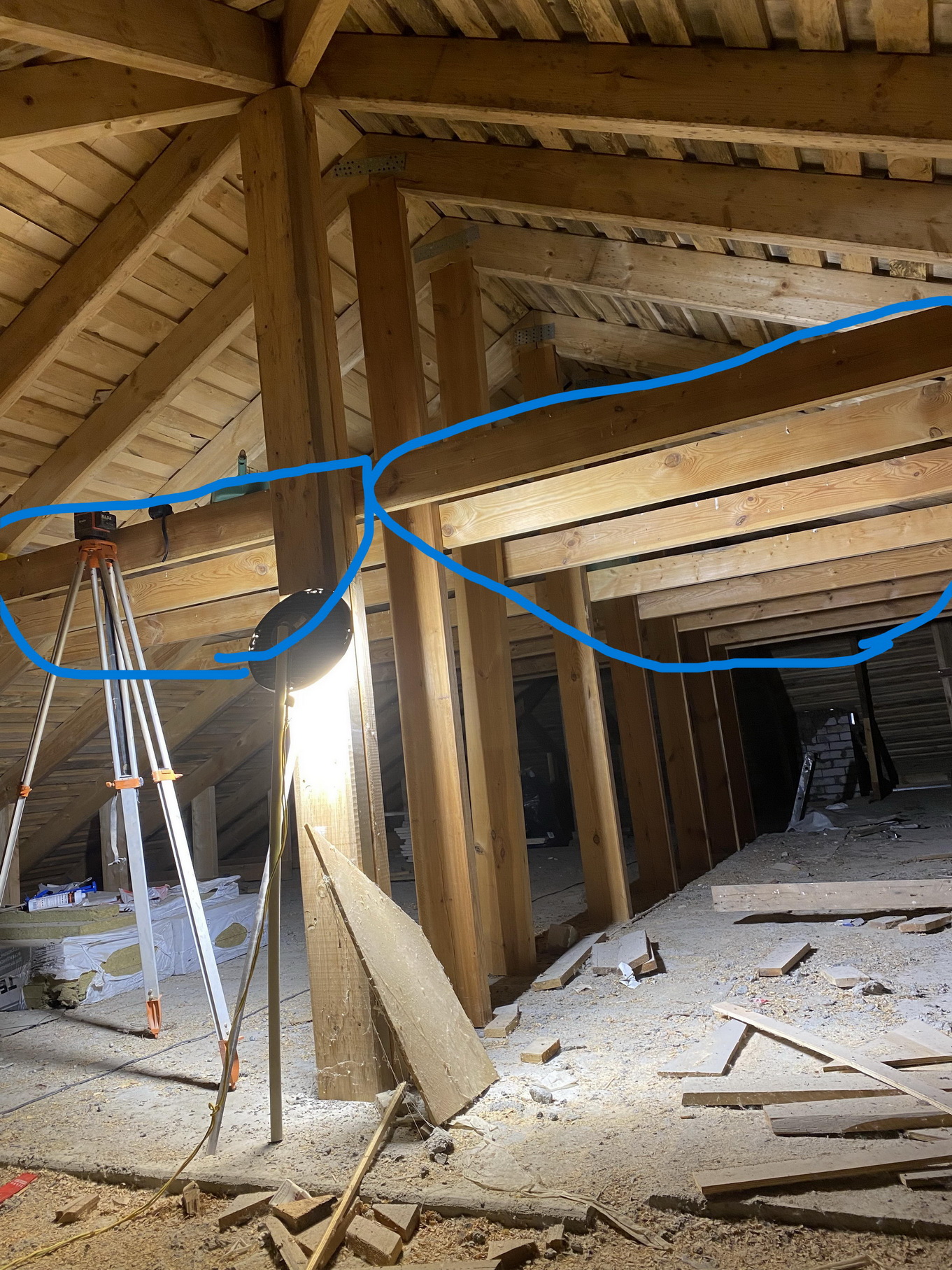

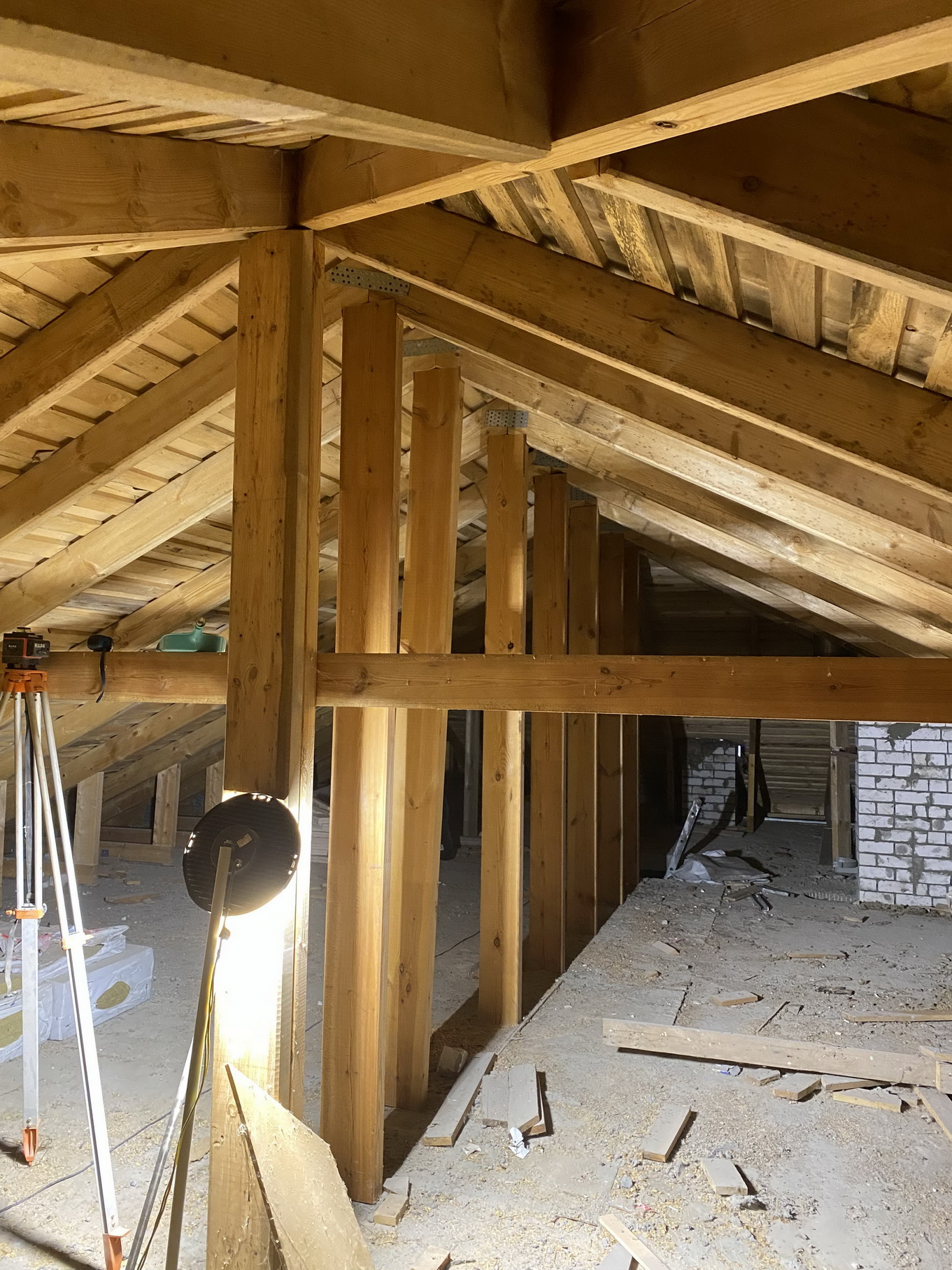

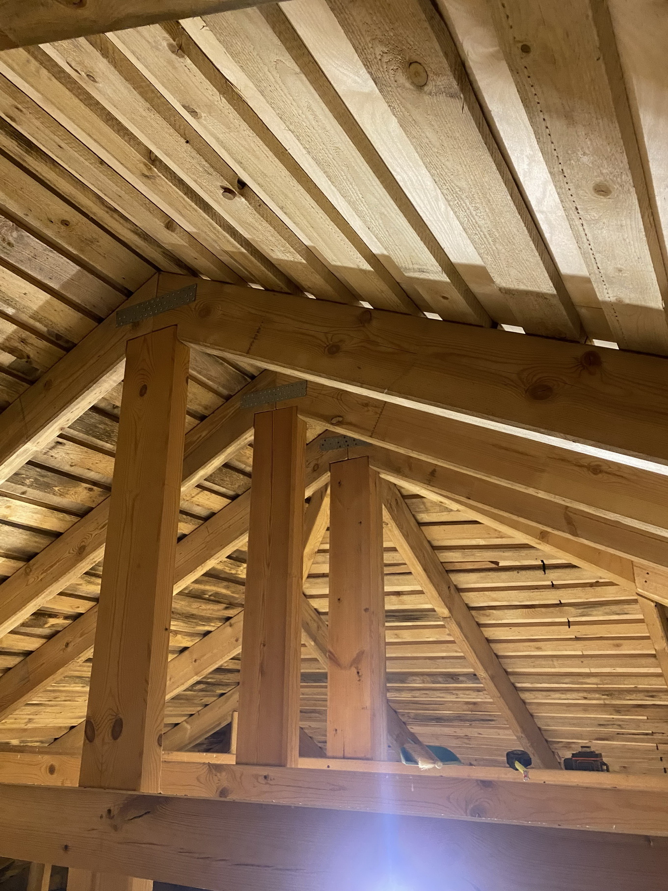

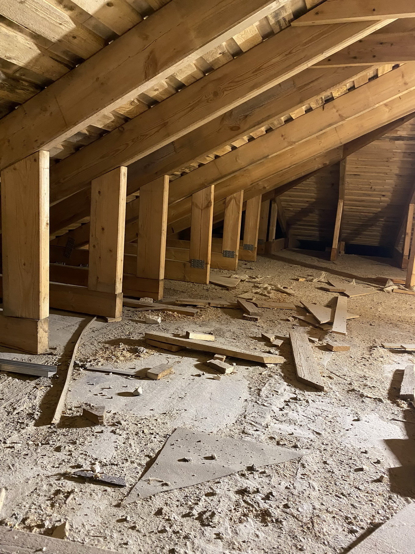

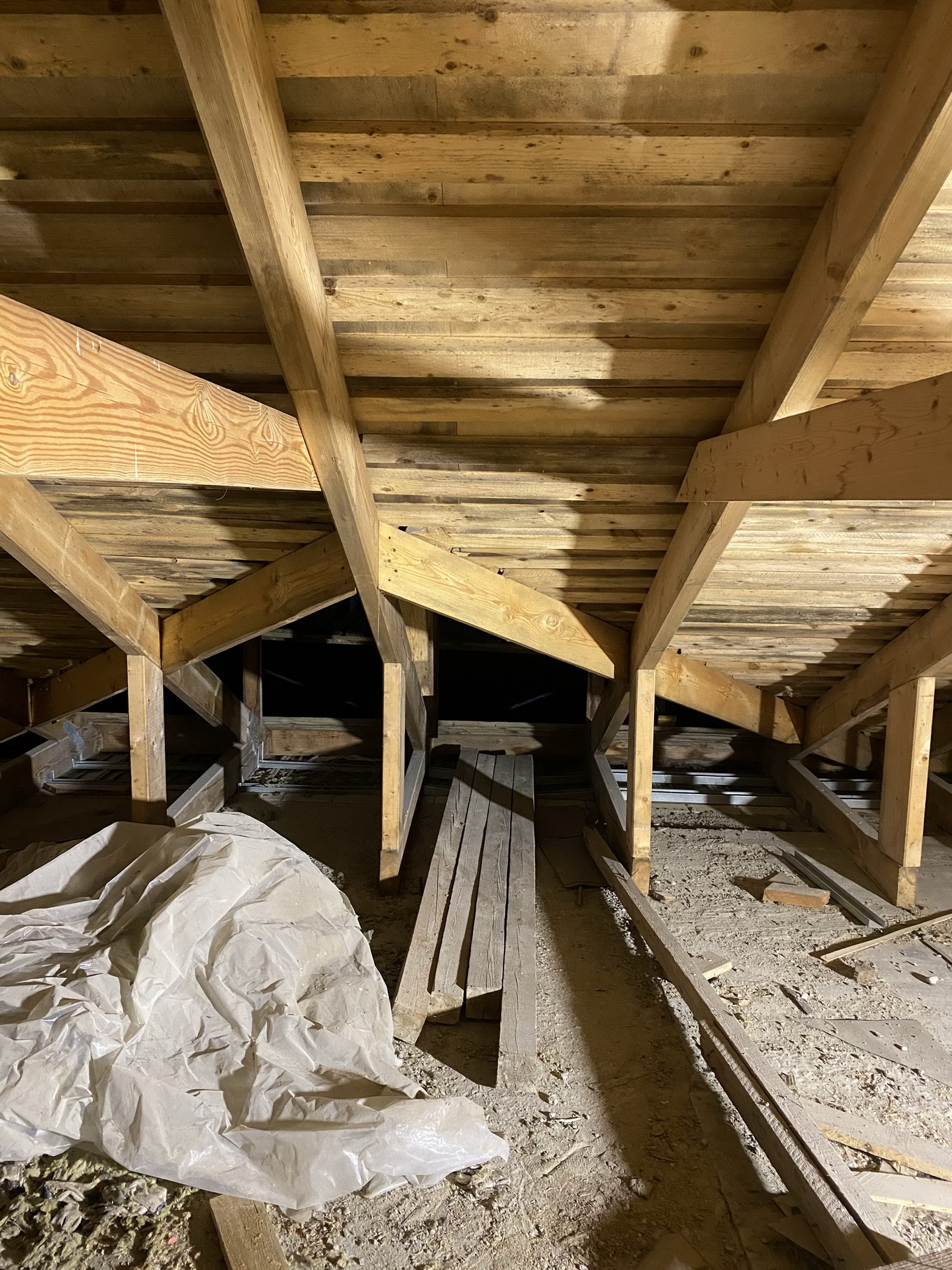

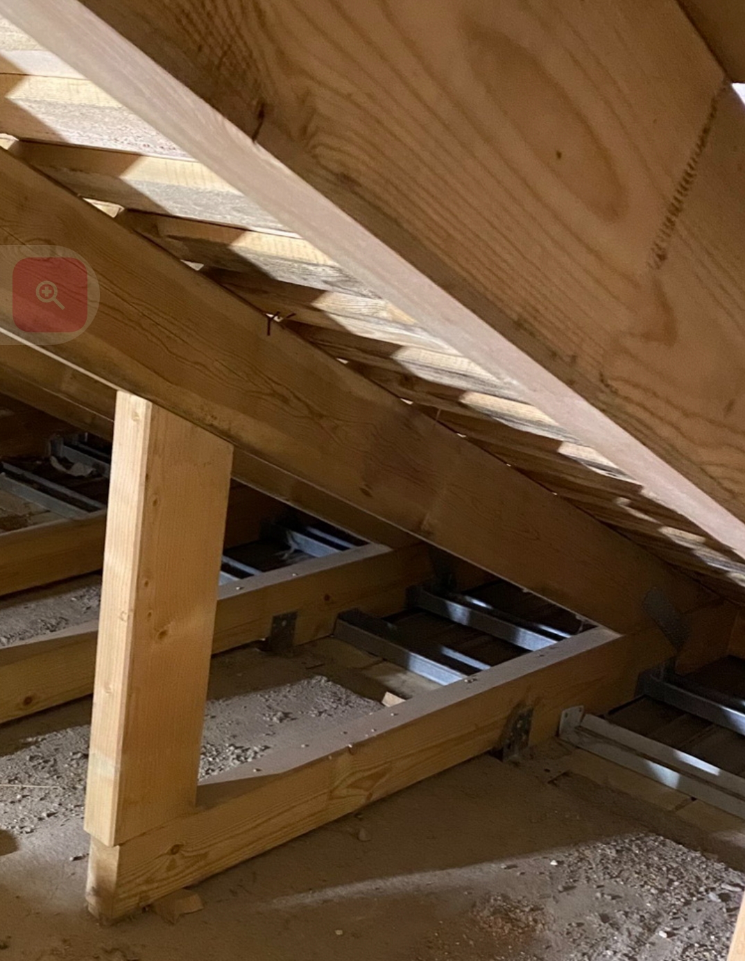

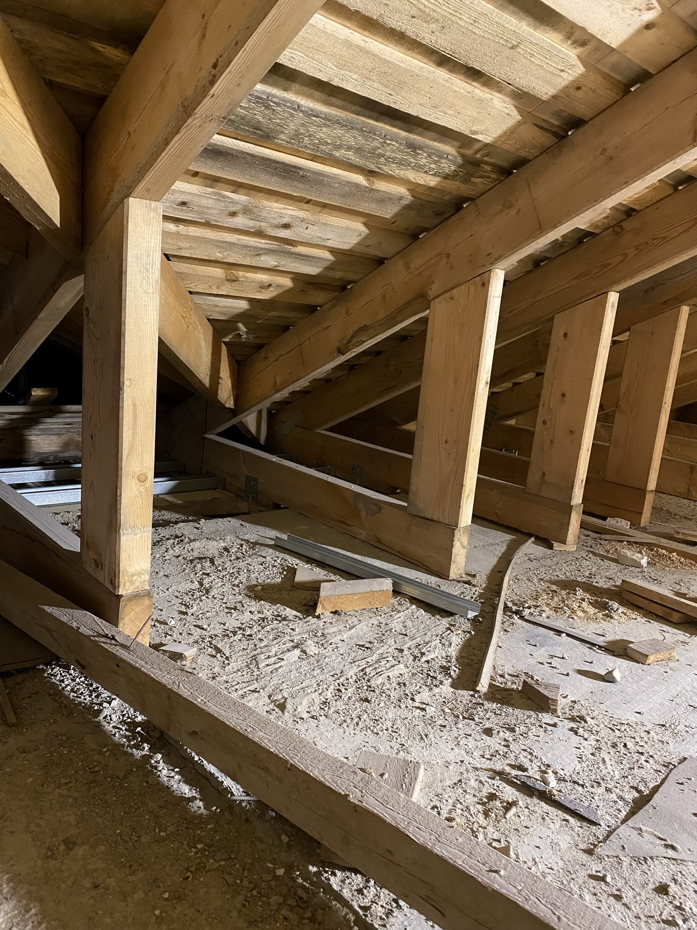

Добрый день. Крыша собрана на плите, площадь плиты 160 кв.м. 16 метров на 10 метров. высота в коньке где то 3 метра Использовалась доска 200мм на 50 мм для конструкции. Потом обрешетка, потом фанера 10мм, стыки промазаны битумом как я понимаю, потом гибкая черепица на подложке. Крыше уже 10 лет где то. Всё сухо. По плите буду утеплять плитами базальтового утеплителя толщиной слоя утепления 200 мм.

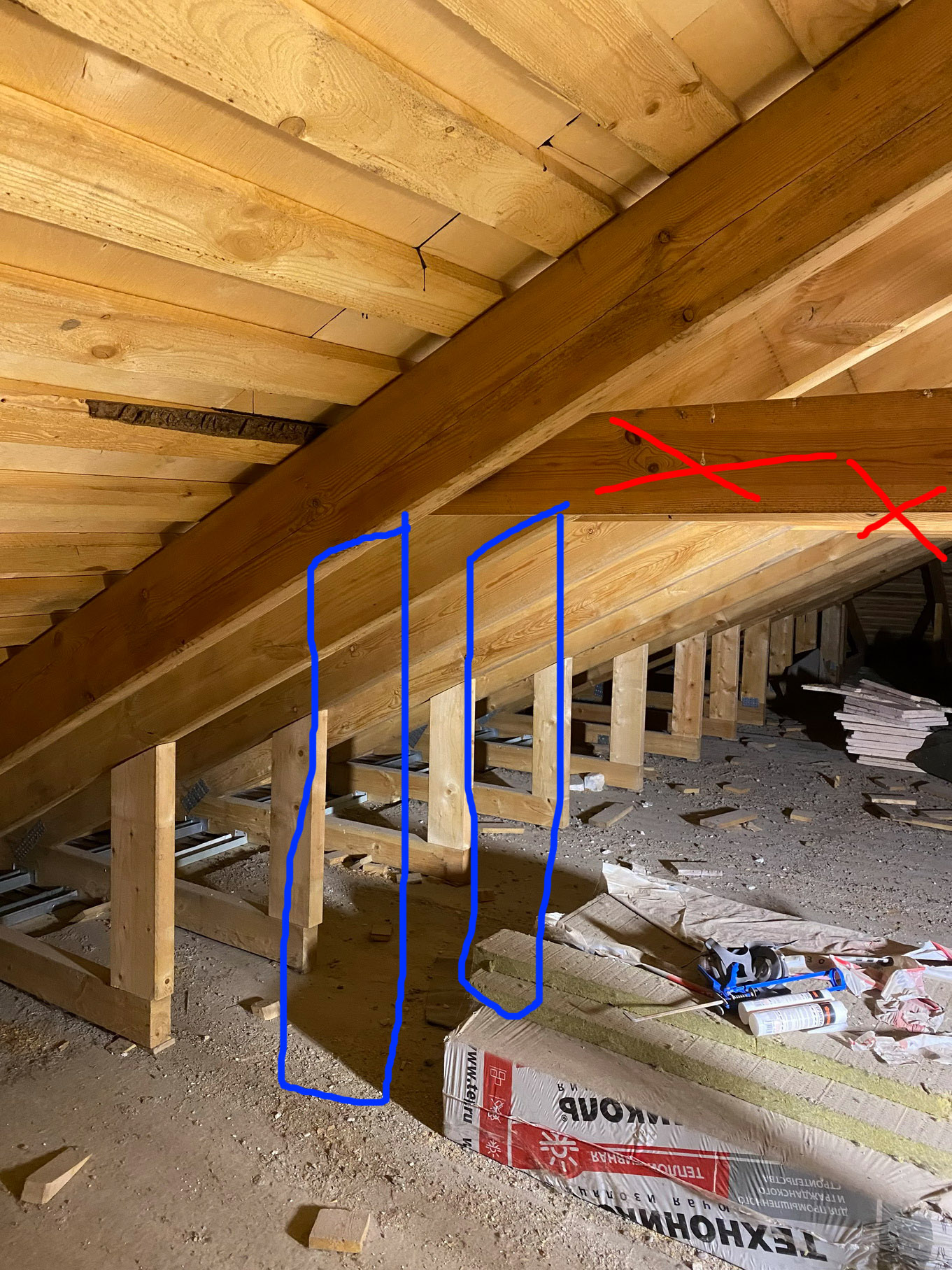

Вопрос вот в чём. Есть горизонтальные лаги, на высоте 1,6 метра где то, я их обвел синим на одной из фотографий. Можно ли их перенести выше на 1 метр. Или вообще удалить их внеся в конструкцию дополнительные элементы. В будущем хочу сделать это помещение эксплуатируемым, а эти лаги очень мешают на этой высоте.

Посчитать бы, конечно не мешало. Совсем убирать затяжки я бы не стал, но и на метр вверх - много, потеряют своё назначение. На вскидку, затяжку можно переместить на 500-600 мм, не более. . На фото не видно узел в районе мауэрлата и его крепление. Судя по всему, сам дом каменный.

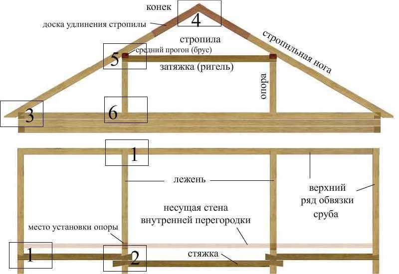

Если предназначение эксплуатируемого помещения - прямоугольная комната, то поднимая затяжки установите под них еще опоры (они обозначат расположение стен). Чтобы получилось примерно так: stropilnaya-dvuskatnaya-kryshaИ покажите в деталях крепление затяжки к стропилу.

Фото чуть позже сделаю, но там просто пробиты гвоздями. без скоб или иных усилений
А какой смысл этих затяжек? Если их поднимать и под ними делать опоры, то тогда опоры будут по середине помещения, не удобно. Но как вариант конечно, это лучше чем на 1,5 метрах. И можно ли их проредить? сделать через одну, а не на каждой стропиле? Может есть вариант их по полу в самом низу сделать? будут как лаги у пола использоваться. только не 200 доской, а 100 например
Может можно какие металлические усилители интегрировать что бы их вообще убрать?

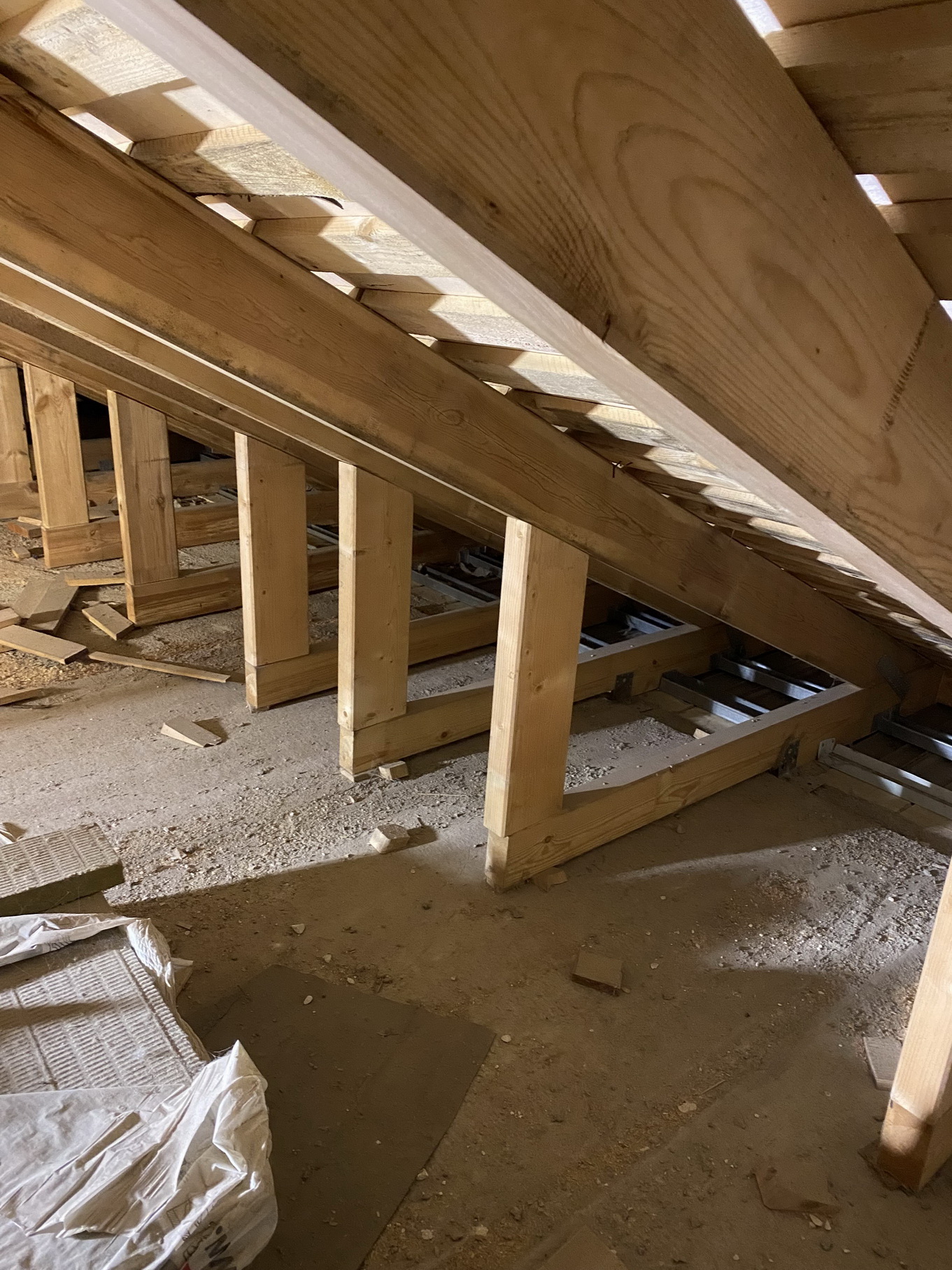

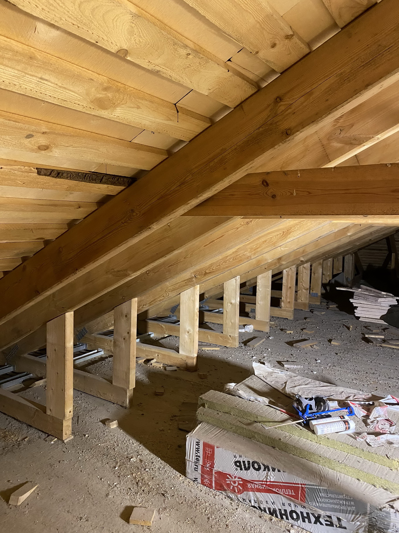

Да, дом каменный. Если мауэрлат - это брус по периметру стены, то его вообще нету, его роль как я понял выполняют г образные подпорки которые идут по периметру состоящие из 2 досок, эти подпорки уже в свою очередь прикручены уголками к плите самой. Там на фото видно металопрофиль, вот он уже находится за периметром перекрытия, и к нему крепится уже софиты перфорированные, или как их называют правильно.

Такой же вопрос... Кровля наслонная, а не распорная стойки посередине под коньком. Дополнительные стойки есть от провиса стропил большой длины.
Затяжки - сопротивление ветровой нагрузке. Учесть ветровую нагрузку креплением стропильных ног - и получаем два силовых треугольника больших и два малых.

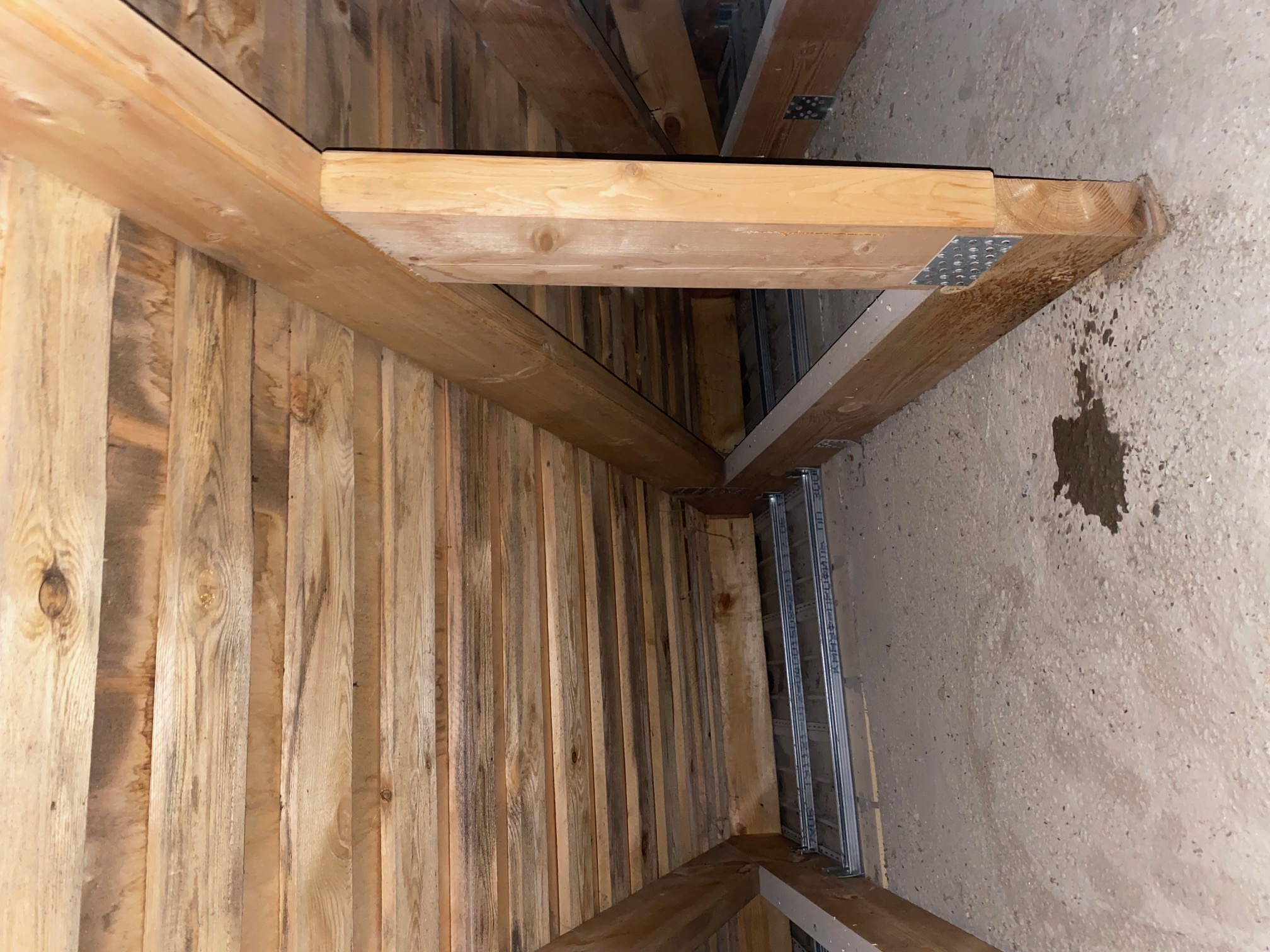

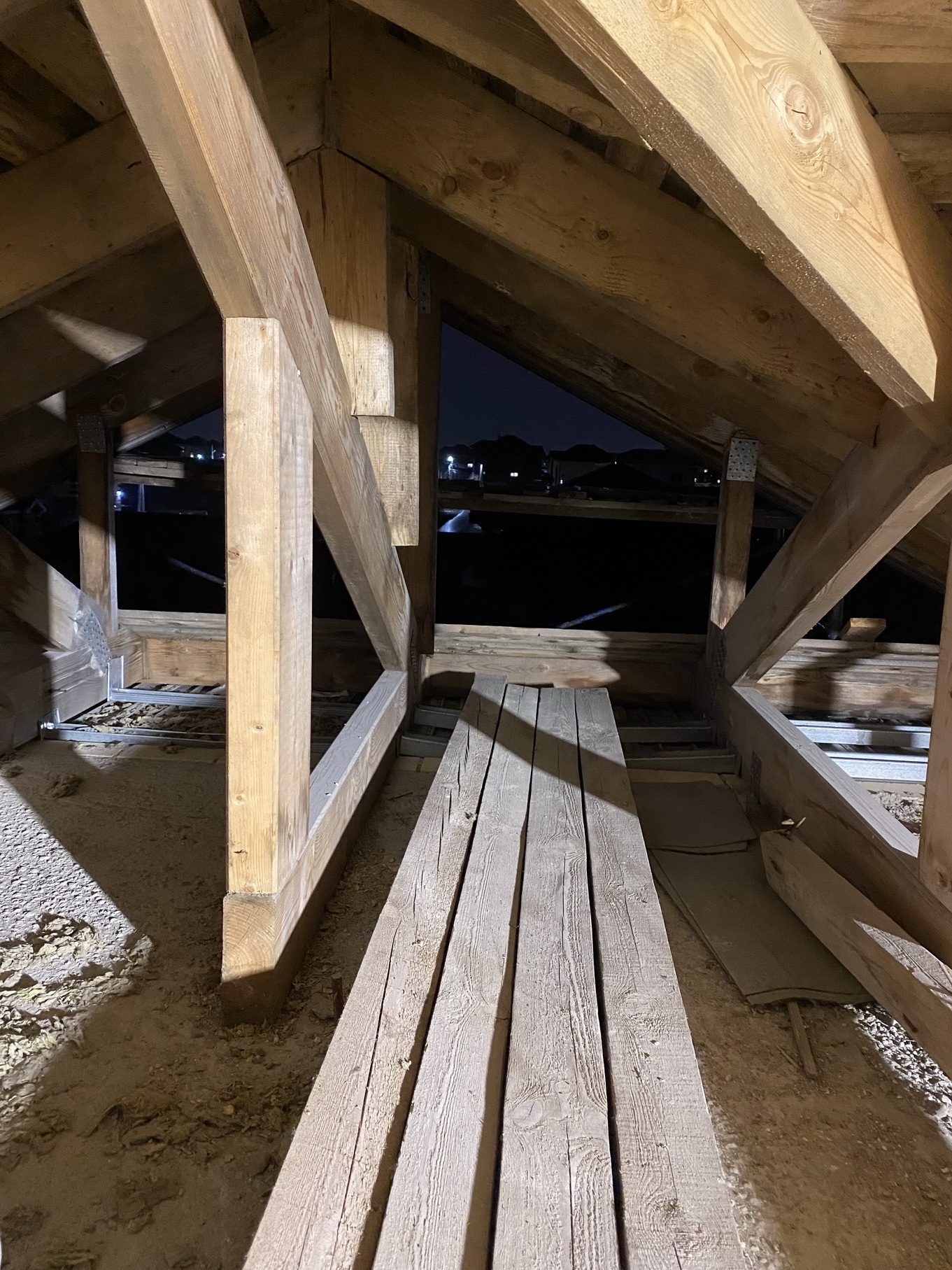

maxnn,  Screenshot_20250626-151230 Можете нарисовать схему креплений вот этого места? И какие крепления использованы?

1, утеплять надо не по перекрытиям, а по кровле. Утепление между стропил и потолок фанерой или еще каким листом 2, ряд разгрузочных стоек желательно переместить к мауэрлату, примерно посередине стропилы. Для горизонтальной устойчивости можно их крепить к плите. Хотя и так никуда не денутся. 3 маленькие стойки по периметру оставить.
  1. Средние стойки убрать 5 под коньком на разумной высоте (потолок помещения) выполнить затяжки
Получится прекрасное утепленное помещение, если добавить мансардные окна - то шикарное.
Примерно так Зеленое - утеплитель Синее окна Красные - стойки и затяжка IMG_2535
Крыша изначально строилась как неэксплуатируемая. Так что шаг между стропил не соблюден для утеплителя, соответственно никаких мембран и ветрозащит нету. Я планирую пока утеплить по перекрытию, просто положив утеплитель на плиту, а потом когда руки дойдут я я уже возведу перегородки на крыше и этот утеплитель с пола подниму утеплив эти перегородки и скат крыши где будет помещение.

BV написал 26.06.2025 в 15:14
Вот фото где все наглядно видно. Одним уголком только с одной строны прикреплен к плите. Пластинами доски между собой соединены и шурупами. В самой верхней точке как я понимаю сверху пробито гвоздями или гвоздем. Металлопрофиль который на фото, он уже за периметром стены. 44de7e927e3405dd2b41b7787a6b4abb

MADONNA написал 26.06.2025 в 16:20
Вот так можо сделать? синие -новые стойки, которые прикрепить к плите, зеленым можно поверху пустить затяжки, а красным что я отметил вообще убрать.
а1 (11)а1 (6)

maxnn написал 26.06.2025 в 21:22
Вот так можо сделать? синие -новые стойки, которые прикрепить к плите, зеленым можно поверху пустить .....
Так я именно это и нарисовала.
IMG_2536Этот узел трогать нельзя - опирание стропил
А стойки посередине не нужны - у тебя условный конек в подпорке не нуждается, а потодлочная затяжка уменьшит длинну прогиба стропилы. И стойки - как у тебя нарисовано. И утепление сразу делай нормально - зачем туда-сюда вату перекладывать? Подлеты кровли (то что нависают за стеной) утепли отдельно. И плиты отдельно за перегородкой, короче я тебе все нарисовала уже.

26.06.2025 в 21:55:37
MADONNA написал 26.06.2025 в 21:50
Ну это я понял. Нужно еще одну стойку поставить под эту стропилу на том уровне где будут у меня перегородки в будущем помещении. так? сантиметрах в 30 от этой конструкции получается. И в таком случае стяжки эти на 1,5 метрах горизонтальные можно вообще убрать
