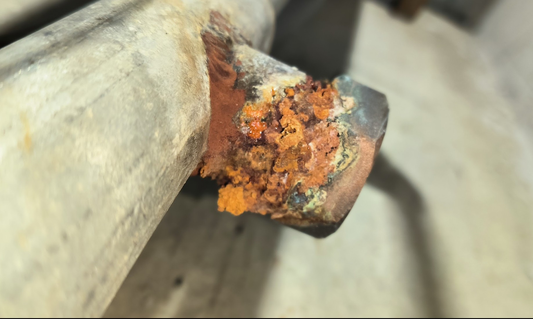

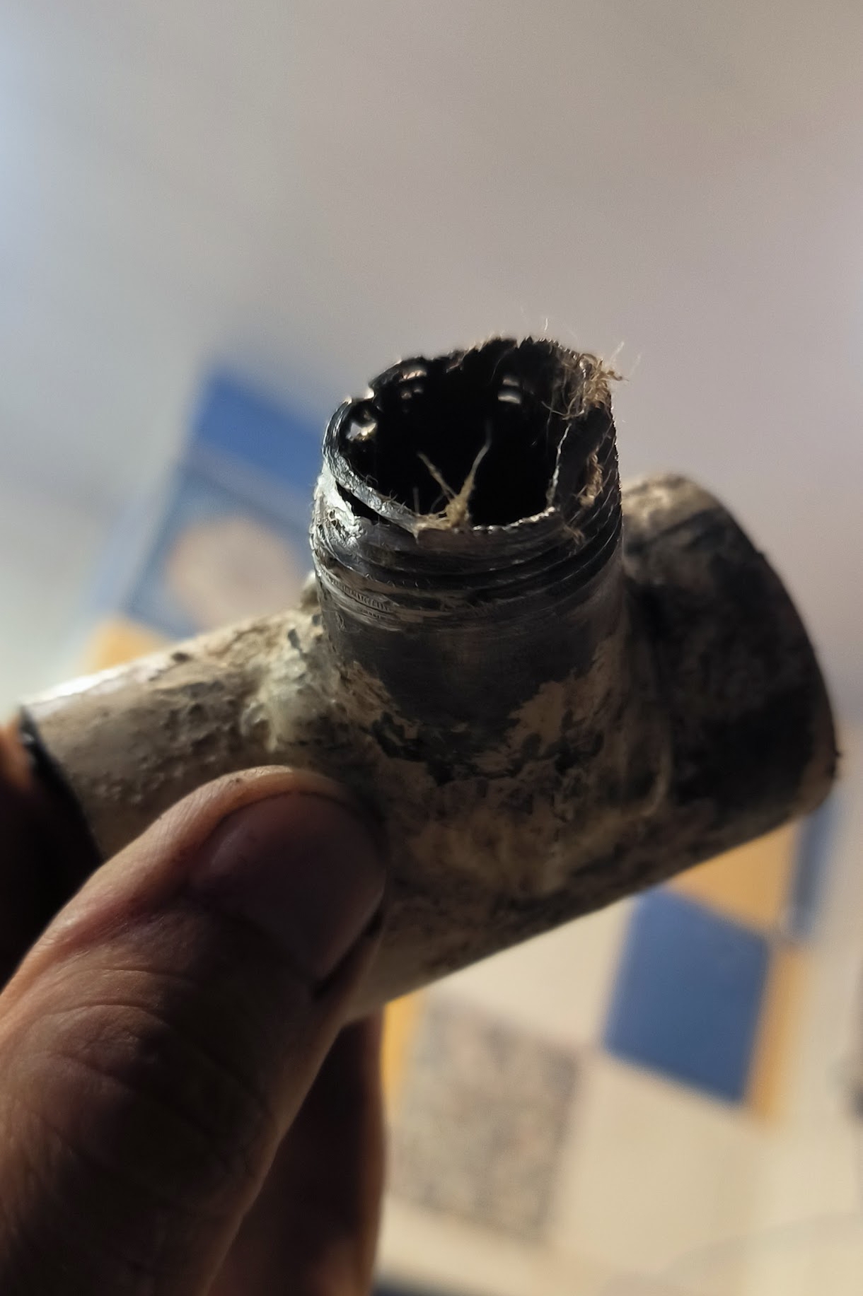

seawolf111 написал 03.07.2025 в 20:25
Насколько опасно так оставлять?
Тупиковые аппендиксы на ПС будут являться сборниками мусора и шлама. Если хотите избавиться от водяного полотенцесушителя, тогда переваривайте стояк по прямой и удаляйте врезки для него. Пример из личной практики, 5 лет назад управляющая компания запретила переваривать стояк. Поставили заглушки на врезке полотенцесушителя и через 5 лет из-за подшламовой коррозии и отложения шлама, резьба отгнила. Здесь владелец вовремя заметил коррозию под заглушкой и хорошо, что это заглушка не оторвалась вместе с резьбой и он не затопил 11 этажей снизу, в итоге всё равно пришлось переваривать стояк и делать по прямой. Не хотите переваривать сейчас, будете переваривать позже. Если есть желание отсрочить этот момент, то придётся чаще наблюдать за процессом 10000540461000054048
