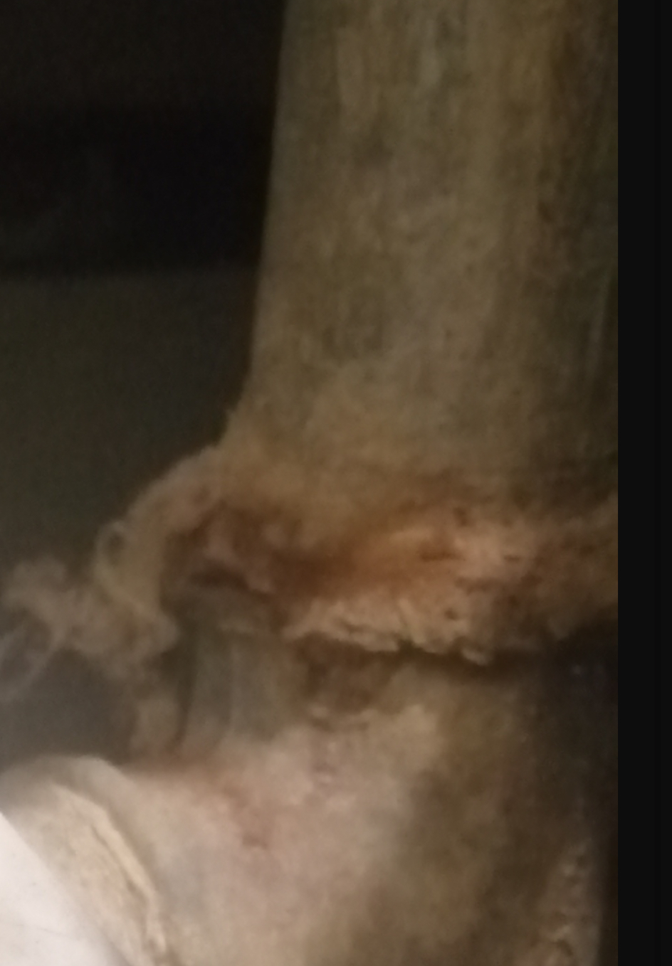

strider1978 написал 05.07.2025 в 20:19
Гарантия - метчик на одну вторую. Тут вообще не деды в космос, а технологии позапрошлого .....
А ты уверен, что метчики предназначены для выковыривания обломка резьбы? И сто процентов что это пол-дюйма? Я замерила-подсчитала витки - вроде 3/4 получается. Да и стояк …
Труба стояка не надломится.
Да-да, сто процентов. Где-то я это уже слышала.
Налицо тотальное непонимание сути процесса. Стояк ржавеет весь и всегда.
Так разберись с сутью процесса. Если не понимаешь. Форум как раз для этого Стояк - труба. В основном - линейная, но местами ослаблена сваркой и резьбой. Тут как раз резьбы - 2 шт. Давеча ты ванговал что сто процентов - наполовину сгнила. Резьба как раз половину толщины трубы снимает - то есть согласно твоим же утверждениям - в зоне резьбы металла не осталось изнутри.

strider1978 написал 06.07.2025 в 05:35
Чугун+сталь не гниёт.
Ага, стопроцентов . Стоит к стальной трубе прикрутить кусочек чугуна - и труба становится бессмертной. Не подвержена коррозии. IMG_7694

MADONNA написал 06.07.2025 в 08:20
Ага, стопроцентов .
Именно так. Ведь "стояки расчитаны на 50 лет, плюс-минус два года".
Видимо я вступил в дискуссию с человеком, который ни разу не делал демонтаж труб и не присутствовал при этом. Никак по другому разницу в уровне аргументации не объяснить.

strider1978 написал 06.07.2025 в 10:23
Именно так. Ведь "стояки расчитаны на 50 лет, плюс-минус два года". Видимо я вступил в дискуссию с .....
Ты прежде определись - крестик или трусики. То что трубы сгнили наполовину - твое утверждение, а не мое. Соответственно, все риски вытекающие из твоего предложения ТС должны быть учтены тобой. у меня свое видение ситуации - я аргументирую в данном случае - стараться избежать какого-либо вмешательства в систему, ибо нет никаких предпосылок кроме твоих (бредовых) предположений что «там все сгнило». Почему бредовых? Потому что если сгнило все - то и менять надо все, а не два кусочка - а остальное оставить. Еще бредовость их обусловлена исключительно твоими фантазиями - ты не осматривал предмет ни всесторонне фото - ни на месте. Вот если бы ты на месте осмотрел и вынес вердикт - я бы отнеслась к твоему совету иначе.
А объяснение и не требуется. С твоей стороны не поступило никаких аргументов. Честно говоря, я вообще не понимаю, что ты хочешь сказать, какую идею отстаиваешь. Сейчас все работает и ничего не течет. Ты хочешь сделать что? Что бы что то изменилось - и перестало работать или залить соседей? В чем смысл твоего предполагаемого вмешательства? Убрать ненадежное звено? Почему ты решил, что это самое слабое звено в системе.. ты и систему не видел, может все остальное обмотано металлопластиком и на грани аварии все остальное - но ты упорно настаиваешь за выкручивании кранов-ниппелей и замены их на заглушки. Тогда как БВ вообще призывает переваривать стояки. Странно, что еще не поступило предложение срочно переехать в новую квартиру.

MADONNA написал 06.07.2025 в 12:58
Иногда переварить проще чем колупать старьё. Мне проще. У меня есть сварщик, рот и мозги чтобы уговорить на переделку. Руки, чтобы всё подготовить. Даже статистика протечек есть.
Вердикт - это состояние на сегодня. Зашивают стояки не на год и не на два. По сути - навсегда (до аварии). Соответственно нужно сделать чтобы аварии в обозримом будущем не случилось. Значит - исключить проблемные места.
Охать и причитать "как бы чего не вышло" - не в этом случае.

MADONNA написал 06.07.2025 в 13:55
Сейчас ничего не течет и все работает.
У Вас отключили весь интернет кроме Мастерграда? Посмотрите уже фото или видео по теме. Положительного опыта тут быть не может, а отрицательный Вы почему-то отрицаете.
