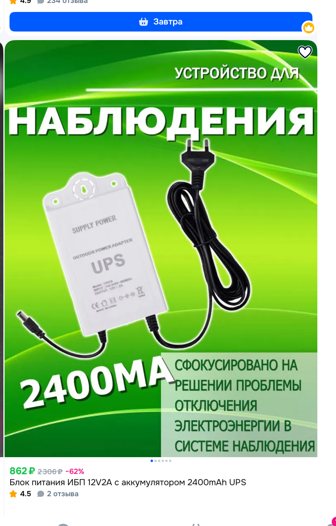

Потому что работы в помещениях гораздо технологичнее чем на фасадах. От ближайшей розетки зацепить питание и управлять светом фасада по радиоканалу. Можно сделать красиво. Камеры немного сложнее им нужно бесперебойное питание от любой розетки не получится - но если использовать беспроводные и вот такие БП - то очень даже хорошо. IMG_2567Ну а тебе - через форточку.

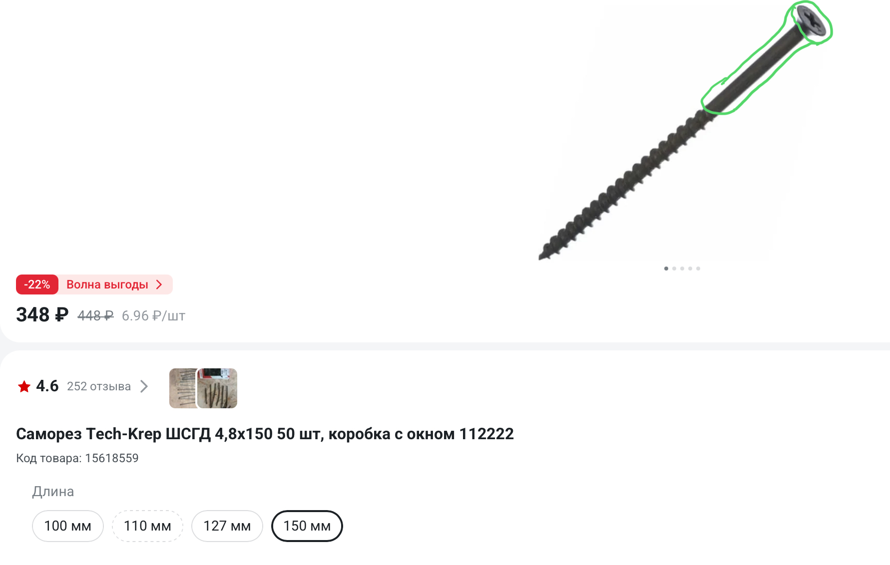

Если провод легкий, в гофре - приклейте площадки и к ним черными стяжка...
Можно использовать крепеж для СИП - там 200й саморез - к нему до купить распорные дюбели 130-150.
https://forenergo-trade.ru/katalog-produktsii/item/fasadnoe-kreplenie-brpf-62
Если мин вата - хорошо бы ее не мочить через отверстие крепежа.

Открою один секрет местным светилам: В керазмитоблок обычный(!) саморез вкручивается без всяких распорных дюбелей. Конечно. От марки блока зависит - возможно придется сделать маленький надсверл-заход, если плотность высокая. Утеплитель - 100, и еще 50 желательно вкрутить в тело блока Итого:IMG_2570прежде чем монтировать - обмакнуть по зеленой отметке в жидкий полиуретан. Или краску. И высушить.
