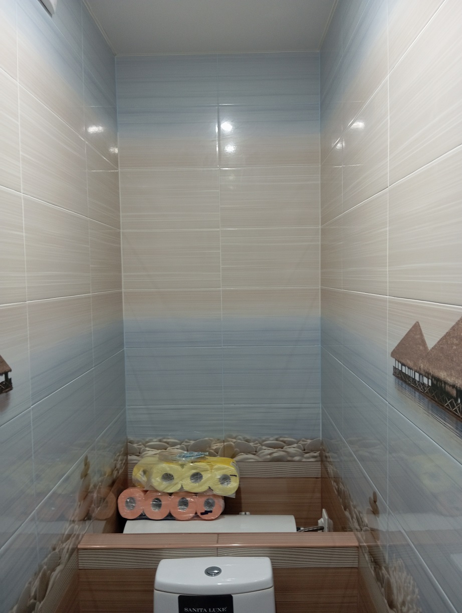

Здравствуйте, уважаемые мастера! Заказал я распил ЛДСП для шкафчика в туалет, но лопухнулся, увы. Не промерил абсолютно все места на ширину, а именно, дальний верхний участок. Туда так просто не добраться, надо было вставать на стенку-перемычку из пазогребня между бачком и остальным туалетом, боялся, что она мой вес не выдержит. Ну да это лирика. Ширина пространства для шкафчика оказалась в самом узком месте не 834 мм, как я думал, а 829. А полки уже получены... поэтому встал вопрос: что делать? Какие только идеи с горя в голову не приходили, начиная от трапецевидных полок и заканчивая фрезерованием пазов в 16 мм в боковинах под полки. Но похоже, что самый оптимальный вариант в данном случае - это обрезать все полки с одного края на 4-5 мм с помощью циркулярной пилы вроде HS7000, зашлифовать шкуркой... не знаю, стоит ли кромить. Потом вставить в щели между плиткой и боковинами шкафчика что-то типа реечек нужной толщины. Однако, для этого варианта все полки должны быть одинакового размера, что очень трудно добиться в домашних условиях. Как думаете, даст ли циркулярка в домашних условиях достаточно ровный рез? Не слишком велики ли будут сколы? Электролобзик тут не подойдет, уже в курсе, он дает слишком волнообразный рез. Разве что потом пройтись по срезу кромочным фрезером, но тут имхо чрезвычайно сложно будет соблюсти одинаковую ширину всех полок, их 5 штук, одна из которых служит крышей шкафчика. Кто что думает? Буду благодарен любому совету.

Скромно, можно и Фестул захотеть ради пяти полочек.
Вариант 1 - пилить лобзиком, да хоть ручной ножовкой, край закрывать уголком ПВХ.
Вариант 2 - найти человека с торцовкой и поручить пиление ему.

Я уже понял, что настоящий HS7000 4круб стоить не может, так что могу взять и что-то попроще :) Увы, эти чертовы полки адски тяжелые, а у меня со здоровьем проблемы, такой прикол для меня смертельно опасен. Мне стократ проще купить электрорубанок или циркулярку, которые мне еще возможно пригодятся, и сделать всё самому, нежели тащить хоть куда-то этот совершенно адский вес. Лобзиком я уже пробовал (в другой работе), срез слишком волнистый. Единственное, что меня остановило от покупки рубанка, это отзывы, что ЛДСП из-за клея плохо им обрабатывается и нож быстро тупится. Иначе вопрос вообще бы не стоял.

WFFF, свозите ваши полочки в какую-нибудь мебельную мастерскую, там и обрежут. На худой конец, в "Оби" или "Леруа". Я, столкнувшись в своё время с подобной проблемой, скрепил полочки (штук 10, по-моему) двумя струбцинами и обрезал на торцовке. Длины пила диска не хватило, поэтому в процессе резки приподнимал край пачки вверх.

Спасибо за совет, но это нереально. Машины у меня нет, таскать до такси, к месту резки и обратно придется на себе. Каждая полка размером 802х650 мм, вес уже двух полок очень напрягает, о пяти и речи не идет, я просто жить хочу, деньги мне на том свете ни к чему. И суммарно все эти затраты будут сравнимы с покупкой инструмента, а то и превысят его. Это при условии, что мастер резки в ОБИ окажется с руками и сделает всё как положено, в чем у меня нет никакой уверенности. Да и бывает он не каждый день.
Вадим М написал 18.07.2025 в 00:08
Тут имхо крайне критичен угол диска. Уклон даже в 1 градус даст заметную разницу между первой и последней полками... я на пенсии, проблем со временем нет, планировал резать по одной полке.
Вадим М написал 18.07.2025 в 00:15
использовал крашеный алюминиевый уголок
Увы, тоже не получится. Наверное мне следовало сразу запостить фотку, вот она. Слева и справа будут стоять боковины (1800х650), в основном опираясь на перегородку за бачком, частично на заднюю стену. И совсем чуть-чуть на боковые стены, саморезами прикреплю, чтобы боковины не ерзали. Мне уже страшно от суммарного веса даже пустого шкафчика...MyWC

После лобзика можно довести лентошлифовалкой. Но край так и так закрывать, поэтому всё же уголок.

WFFF, а Вы уверены, что Ваша ниша имеет форму строгого прямоугольника, а не трапеции? Имхо, в данной ситуации только электролобзиком по месту подгонять, предварительно замеряя каждое посадочное место. На плитку крепить горизонтальный планки из ЛДСП шириной 5-7 см, а на них уже класть подогнанные полки. Снизу щелей не будет видно вообще, сверху возможные огрехи можно будет герметиком замазать.

У него аж целые боковины шкафа из ЛДСП выпилены. И ставить он планирует их ровно, а не наискось. По размеру задней стенки. Спереди между боковиной и стеной будет щель. А полки - прямоугольные. Т.е. задача - отпилить полосу 5мм от ЛДСП (от полок). Можно было бы без портянки в многабукв именно так и написать.
Если нет других вариантов - берём ножовку с мелким зубом (да хотя бы ножовку по металлу), и неспеша пилим. Можно потренироваться на ненужном куске ЛДСП.

На самом деле - подогнать полки, там может быть, и скорее всего присутствует непаралелльность во всех плоскостях.

Неудобно на такой глубине полок.

Чем циркулярка хуже? Или фрезером сразу получить чистый ровный торец.
