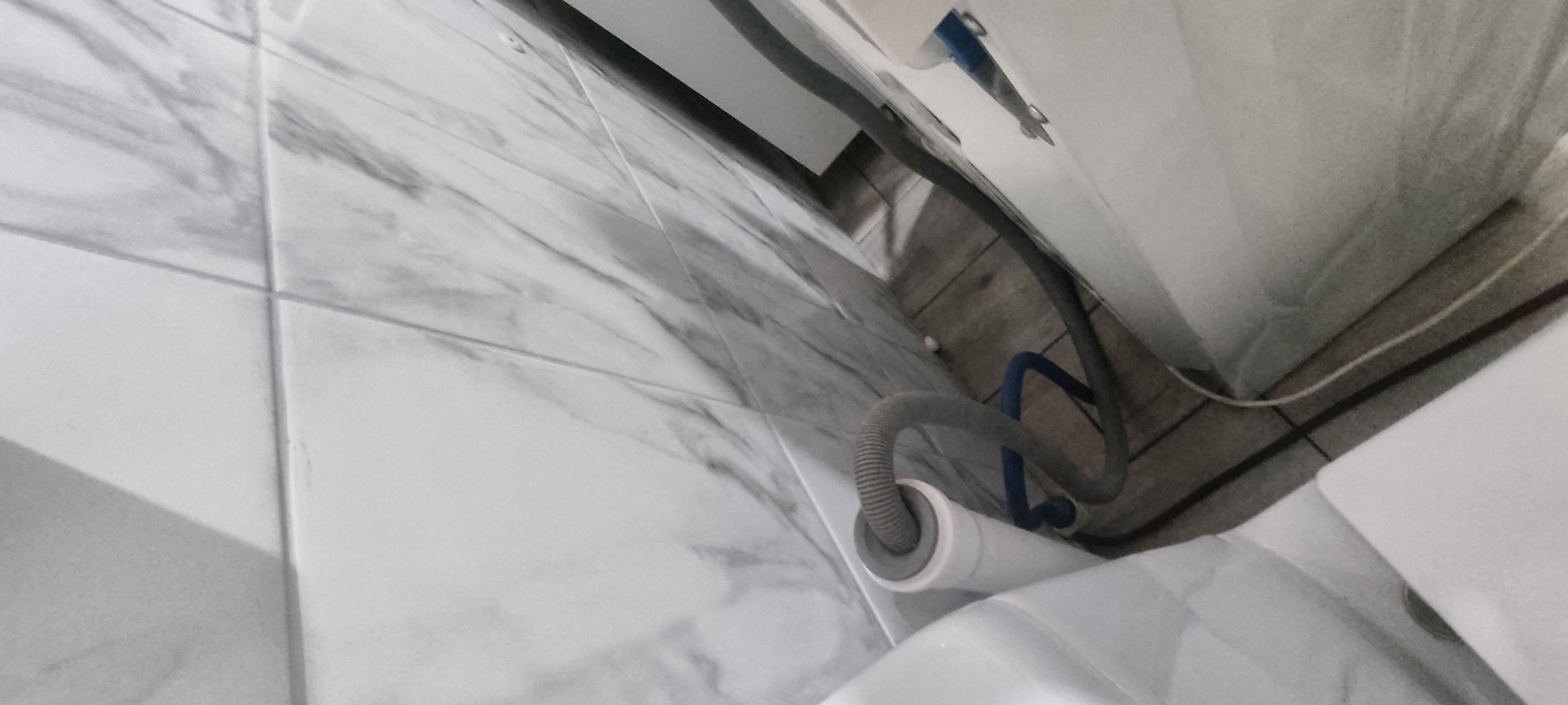

Доброго времени суток... Подскажите пожалуйста, что сделано не так? Запах тухлый в стиралке... Уже пачку таблеток использовал, толку ноль. Высота трубы от пола 60см.. возможно гидрозатвор в виде волны надо ставить?
Bosch maxx 4, в инструкции так и не понял как правильно подключать, чтобы запаха не было.10000271491000027147

А для чего устроили двойной гидрозатвор?
skatzz написал 24.07.2025 в 06:14
Есть таблетки для дезинфекции. Просто стирка при 90 градусах. Хлорсодержащий отбеливатель при стирке или просто так побулькать.
Сначала очистка манжеты люка. Потом при "бульканье" с таблеткой или с хлоркой долить воды вручную, чтобы уровень был выше.

skatzz, неплотность может оказаться в том месте, где шланг входит в трубу канализации. Можно проверить направленным дымком, можно сигаретным.

Запах в машинке, а не в помещении.
Но угловой переходник смотрелся бы естественнее.

ВТБ!, не всегда пишушие сами верно могут оценить проблему. При редких стирках может образовываться плесень в оставшейся воде в шлангах машины. Но этот грибок вымывается при первой очередной стирке, при первом же сливе вылетает хлопьями в канализацию. Для визуального наблюдения можно одноразово приспособить шланг так, чтобы слив происходил в чашу унитаза. Запах в машине - то провести дезинфекцию машины, Вы правильно всё написали.

6 раз делал стирку с таблетками при 90°, запах всегда был по окончании... После проветривания он пропадал.. В помещении запаха нет, только головой в бак нырять и нюхать.

ВТБ!, 6 раз делал стирку с таблетками при 90°, запах всегда был после стирки... После проветривания он пропадал.. В помещении запаха нет, только головой в бак нырять и нюхать.
Манжету спиртом и салфетками несколько раз очищал.. Точно не манжета запах даёт.. Все вещи воняют даже когда сразу дверь открыл..
Хочу уже купить сифон раковины для подключения слива стиралки... Отчаялся, много времени потратил.

ВТБ!, Как он выглядит? Скрытый монтаж в стене?

skatzz написал 24.07.2025 в 08:34
запах в барабане пропадает если не закрывать дверцу машины? правильно я понимаю?

ВТБ!, единственное я не доливал воды в бак.. У меня фронтальная стиралка, уровень воды наверное 2/10 от общей высоты бака при пустой загрузке... Может даже ещё меньше По крайней мере так видел, целенаправленно не караулил.

karantino, да... 5-10 мин и запаха нет.. канализационный такой. Не понимаю как его может подсасывать, вроде изгибы все есть у шланга.
