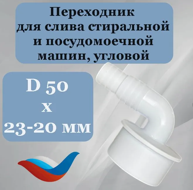

skatzz написал 24.07.2025 в 08:38
Как он выглядит?
imageВместо резинки в трубу воткнуть. Со стандартным уплотнителем, разумеется.

skatzz написал 24.07.2025 в 08:43
5-10 мин и запаха нет.. канализационный такой. Не понимаю как его может подсасывать
Подсасывать из канализации никак не может. Списывайте это на особенности собственного восприятия запахов.

Попробуйте поставить обратный клапан на слив с стиральной машины,я всегда ставлю сейчас,на запах никто не жаловался в процессе эксплуатации
