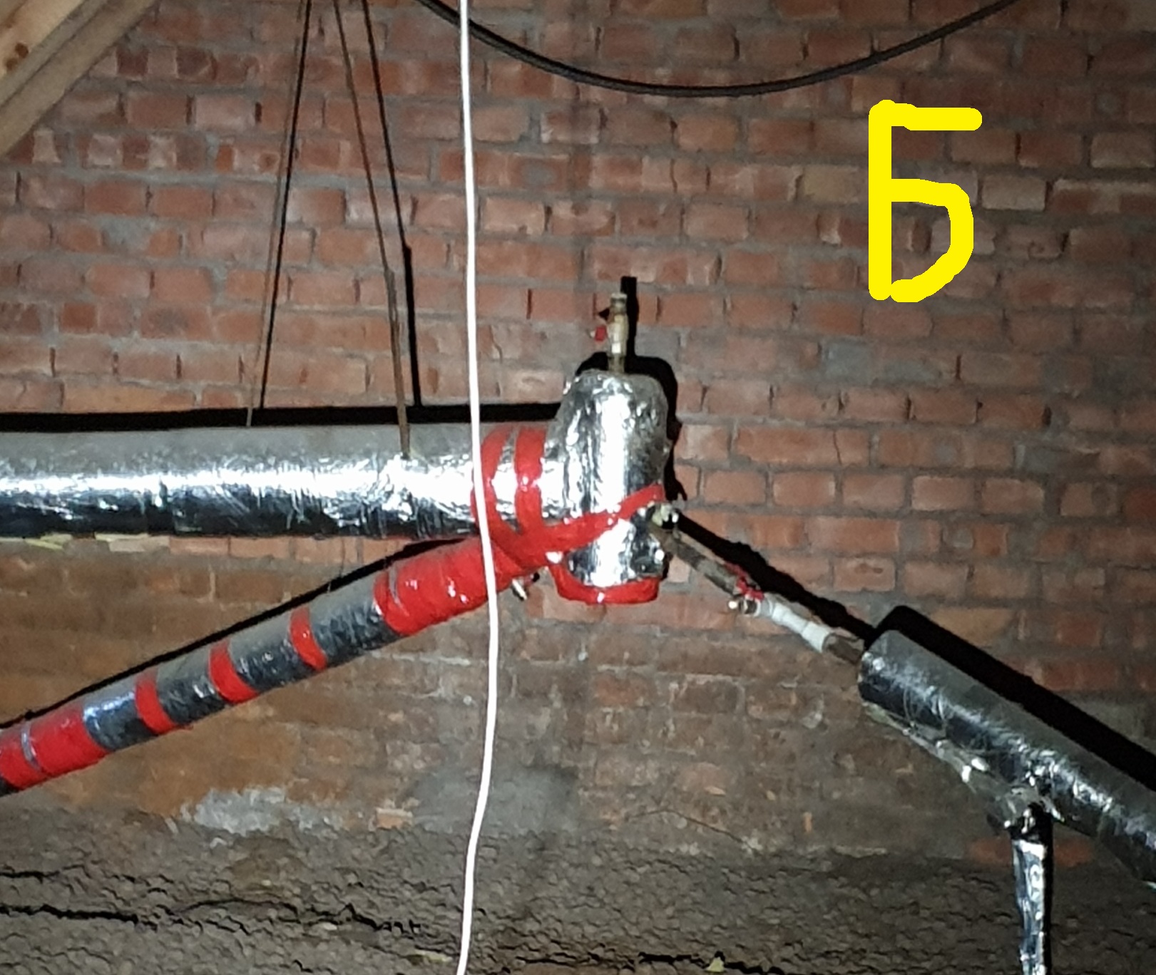

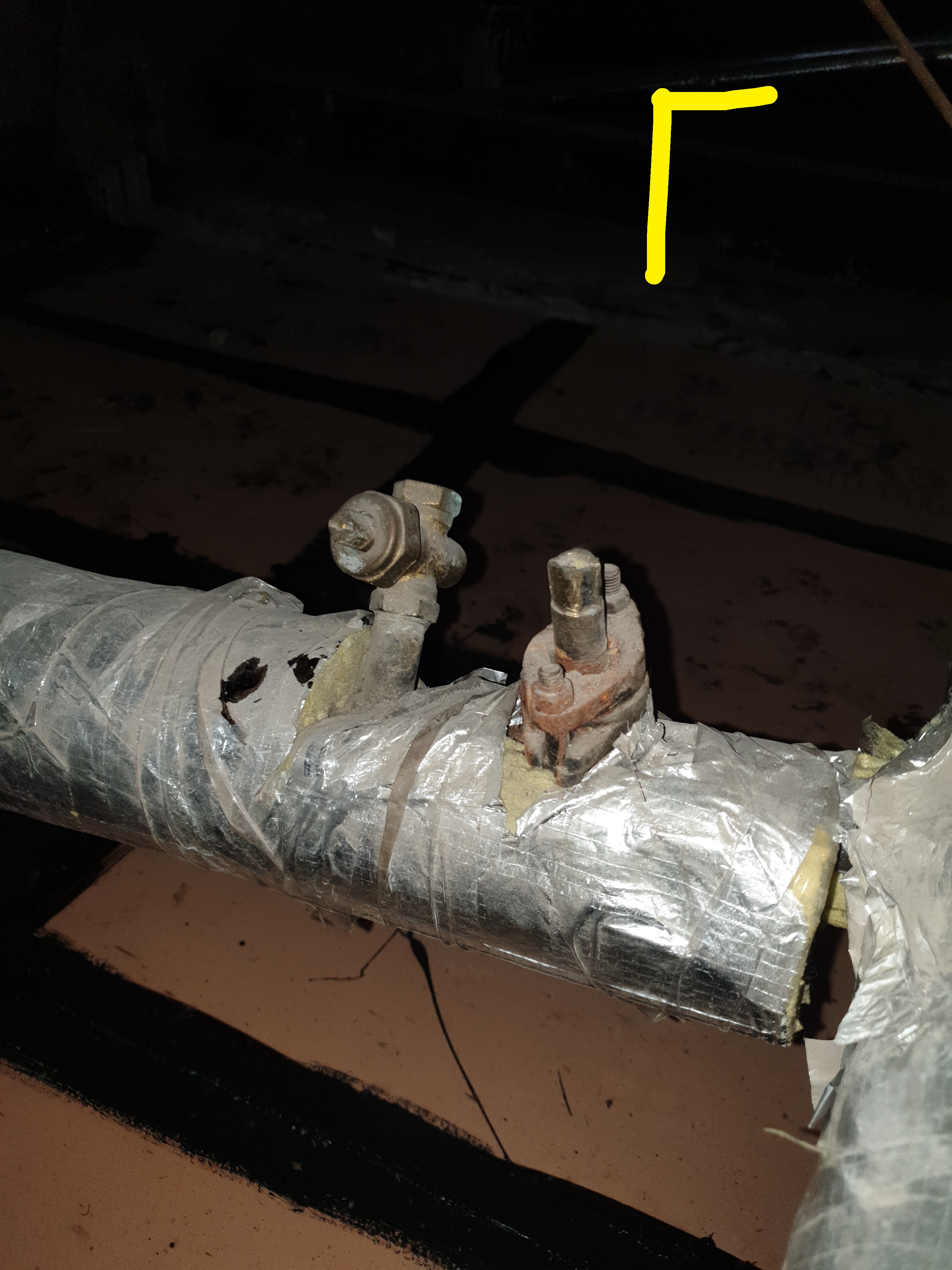

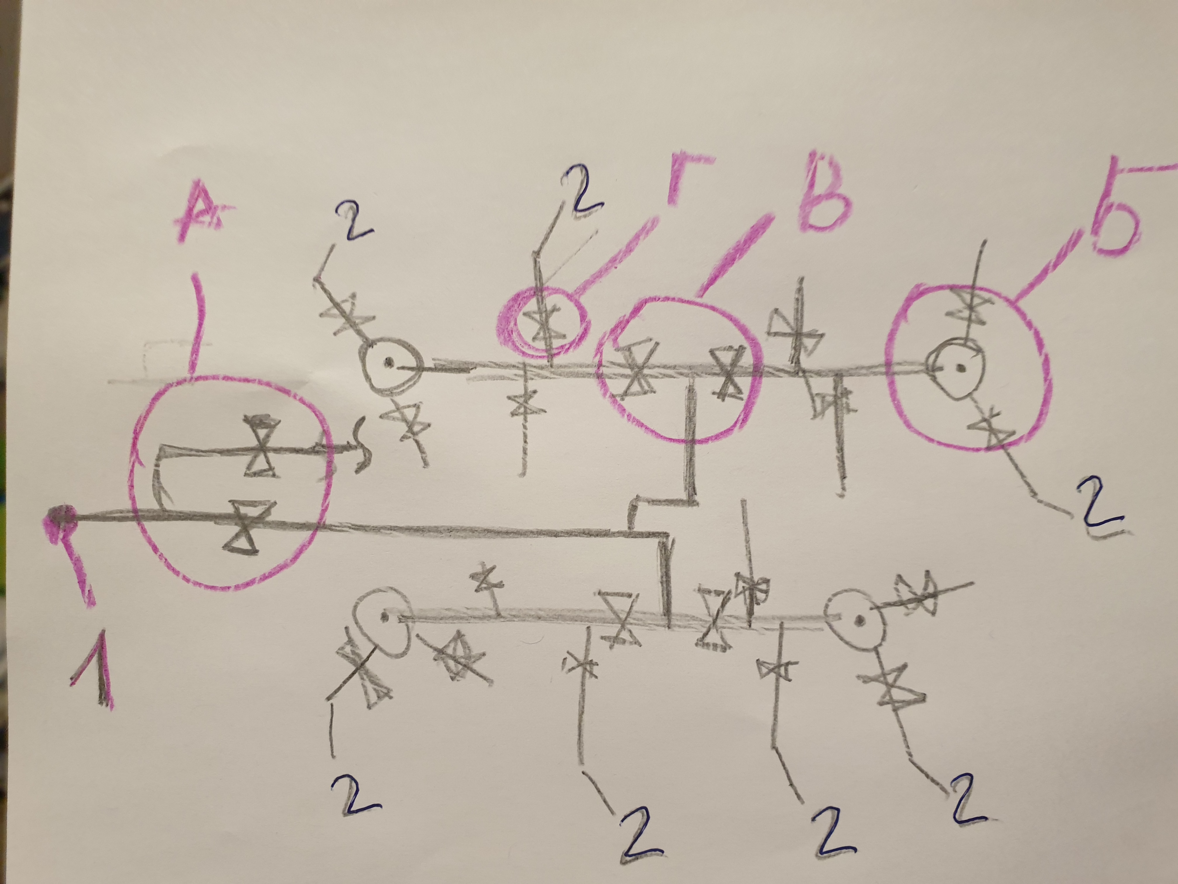

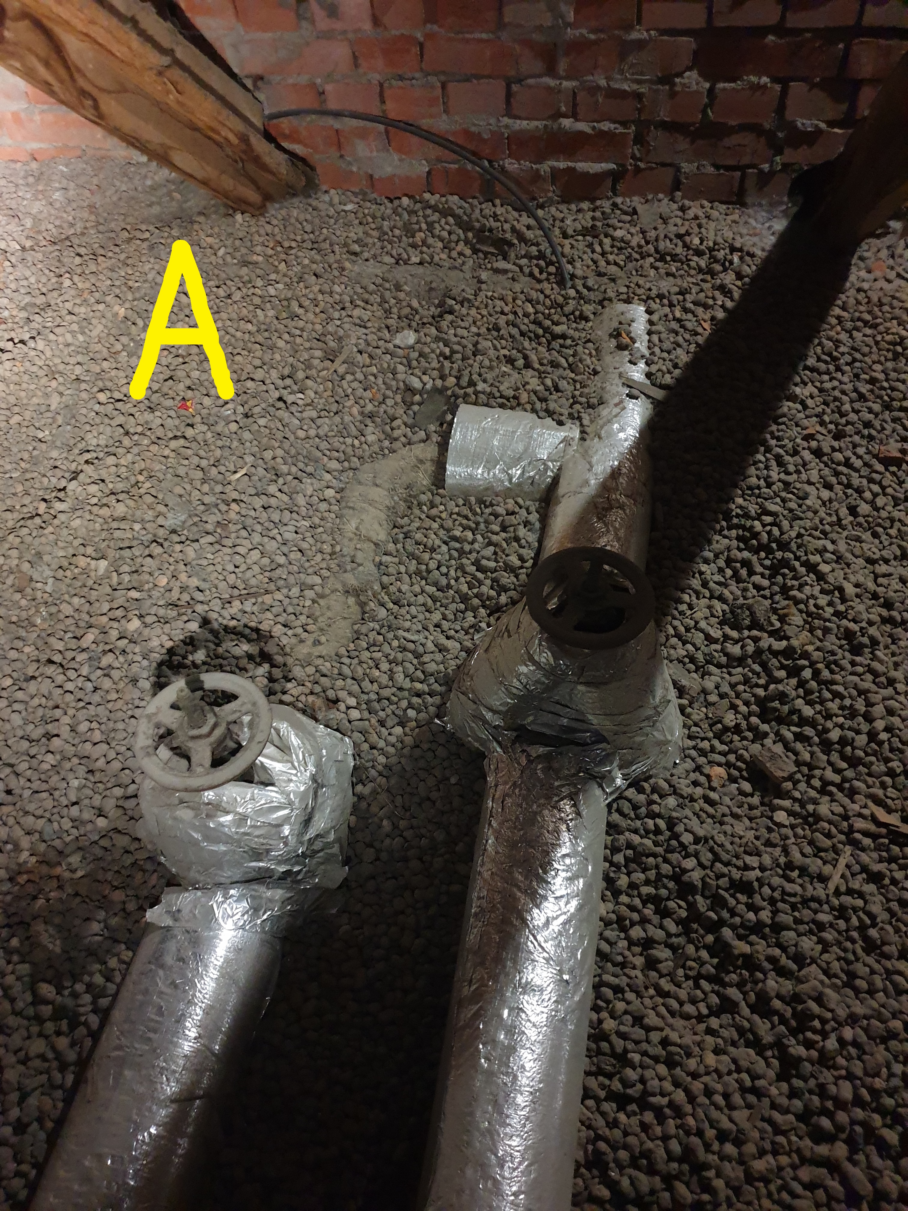

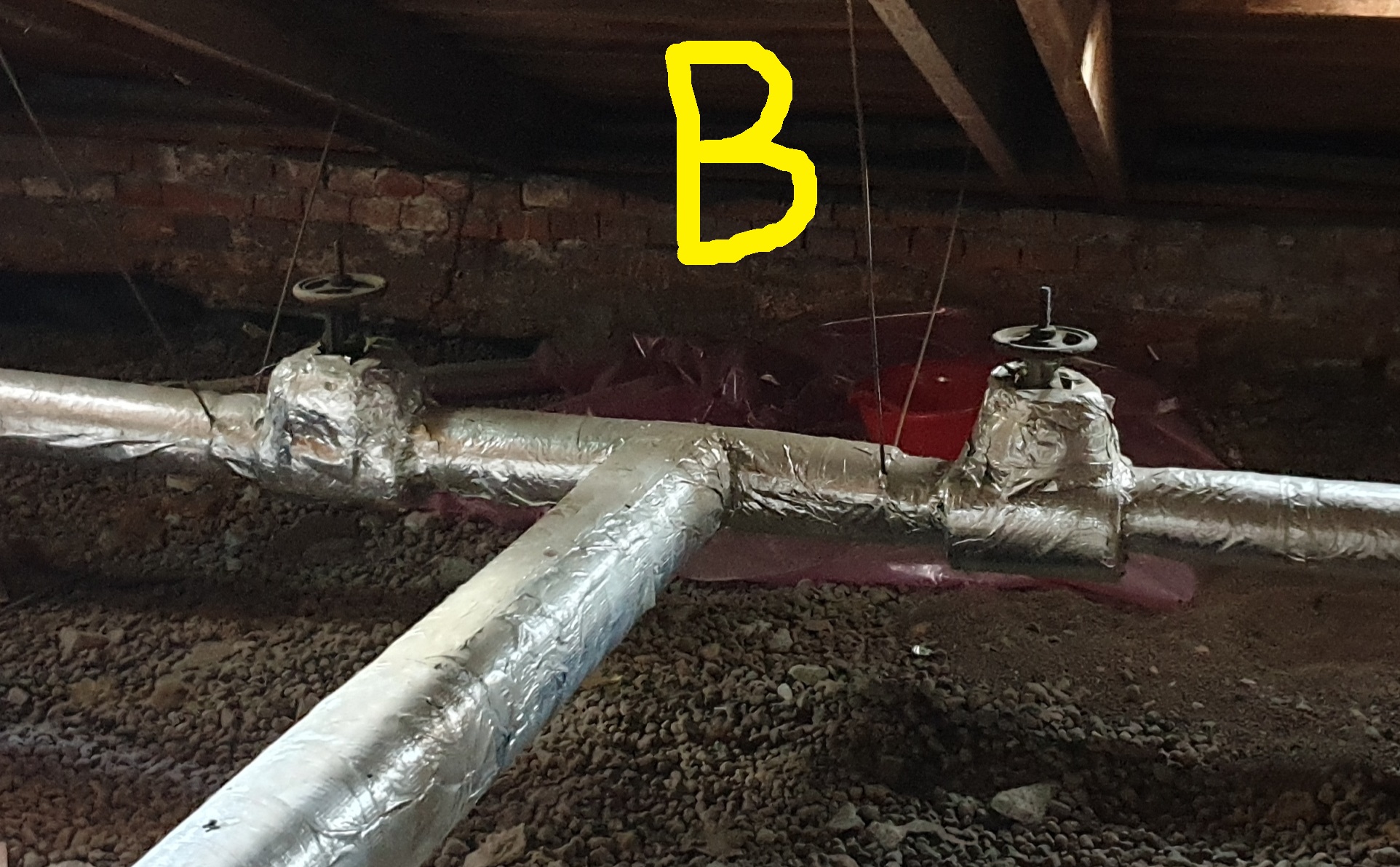

Добрый день! Сантехник из УК пока так и не объявился, да и после его консультации, учитывая опыт предыдущего общения с представителями УК, нет никакой уверенности в достоверности полученной от него информации. Оттого вопрос по определению направления подачи по устройству разводки отопления на чердаке актуален. Ниже схема и фото основных узлов. Дом колодец, вход теплоносителя поз. 1 (или выход) Узел «А» делится на две линии, диаметр трубы предположительно 76мм. Линии эти идут до середины обслуживаемых ими участков, и через Узлы «В» делятся ла линии диаметром предположительно 45 мм идущие вдоль внешних стен дома, от которых через узлы «Г» по трубу 26 мм идут линии стояков отопления. Линии 45мм с обоих концов заканчиваются вот такими штуками Узел «Б», предположительно воздухосборник. Других конструкций не обнаружено:)СхемаАБВГ
ИМХО, если трубы стояков ду-20 приварены к этому воздухосборнику ниже по уровню, чем труба ду40, то, вероятно, застройщик подразумевал, что подача ТН будет от А по трубе ду65 (Днар76), чтобы воздух не попадал в стояки. Также и места расположения этих воздухосборников больше подходят для выполнения своих ф-ций. Но не всегда бывает так, как задумано. Могут подключить и иначе. (Я, например, думал что грязевик ставят на входе в дом, а у нас на выходе. Видимо точно так же думали и установщики счётчиков тепла и установили стрелками на расходомерах против шерсти. У нас без ИТП напрямую от котельной. Кстати, на чердаке у нас воздухосборник один. Труба входа в него, как и две трубы выхода, врезаны на одном уровне. Розлив верхний).
